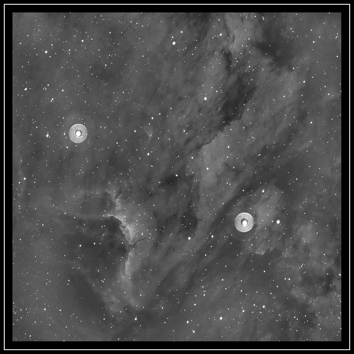

Bonsoir :)
hier soir, j'ai voulu tenter le "Pélican" avec l'Hyperstar :)
malheureusement j'ai eu juste le temps de faire qqs poses avant que les nuages envahissent mon ciel :(
donc voici un Pelican Express!!!! :be:
30 poses de 1 mn au C14+ Hyperstar + Atik 4000 + H Alpha EOS CLIP 13 Nm
ciel voilé , FWHM de 2.1
on voit des différences de gradient sur l'image, je penses que je suis à la limite avec ce type de filtre
C'est quand même magnifique,belle définition.Par contre ces deux étoiles font un peu
désordre,il ne t'est pas possible de les normaliser?
Amicalement Jean-Pierre
Salut jp , c'est vrai que les deux étoiles craignent un peu , je sais pas comment fonctionne les atik mais ca doit poivoir ce résoudre ?
Sinon ben pour 30 mn , y a pas photo le signal est là .

Merci ;)
on peut rien sur les reflets malheureusement, le systéme est tellement " rapide" que les reflets optiques internes se trouvent amplifiés , il faut juste éviter de pointer un champs ou les étoiles sont trop brillantes;)
on ne peut pas tout avoir malheureusement!!!! le beurre, l'argent du beurre... la crêmiére...... ;)

Bel oisal ! To, système est très prometteur, qu'est ce que ca va être le jour ou tu vas poser 15 h ? :D
Si si tu peux avoir la crémière :)
Tu peux essayer de prendre une série de poses ultra courtes et ensuite les incorporer dans l'image finale. Parce que le tampon de photoshop a ses limites :)

C'est joli tout plein.
Dommage effectivement pour les deux gros nyeux nyeux qui nous fixent. Ils proviennent de reflets successifs. Y a t il un correcteur dans l'Hyperstar? Ca ne m'étonnerait pas dans ce cas. De plus les reflets ne sont pas totalement concentriques, il doit y avoir un léger désaxage ou décollimation qq part...
Gilles
trés belle image au niveau des nebulosités par contre l'aspect des 2 grosses étoiles gâche un peu la fête
euh il est pas à l'envers le pelican ?

Hormis les 2 "yeux " que je n'apprécie pas trop, je trouve que l'image est d'une finesse remarquable :) !
Gilles
Bah il y a quand même 4 grosses lentilles de 90 mm de diamétre à l'intérieur :) et avec un F/D aussi court les reflets se trouvent amplifiés

hello jp,
On voit comme tu le signales d'ailleurs dans ton image des bandes ondulées, cela correspondrait-il à un retrait de gradient ou un traitement de ce style ?Je pense que tu as utilisé iris non ?
Iris me faisait ca,genre uniformisation de fond de ciel, retrait de gradient, ca me bousillait mes images, j'ai laissé tombé iris du coup.
je détecte aussi un traitement étrange de lissage d'image, tu as perdu en définition...
Bon même temps, 30 minutes c'est pas super super. A retenter je pense.
non j'utilise PRISM 7 et effectivement c'est sans doute le " FLAT Synthétique" qui me crée ces ondulations, mais en même temps çà ne me le fait que sur des images en H.ALPHA!!!!! donc bizare!!!!:b:
faut que je me décide à faire des vrais FLATS :be:
superbe mais désolé, ces deux grosses étoiles j'aime pas du tout
Ça gâche vraiment ton pelican :(
un coup de photoshop indispensable à mon avis
jp, tu n'utilises pas de vrais flat ??? ralalalalalalalala....
C'est tellement vite fait et ca rend l'image nikel, c'est vraiment dommage de s'en priver.
