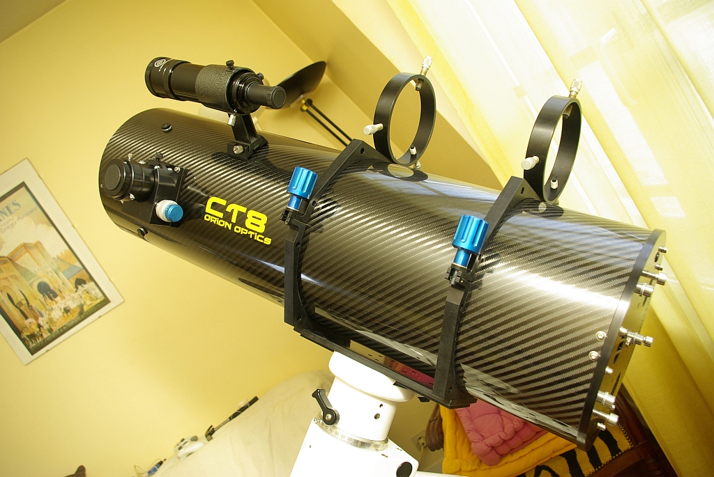

Il vient d'arriver , l'est tout neuf et tous joli cet Orion optics CT8.
c'est un 200/900 L/10 avec tube carbone, crayford démultiplié, barrillet triventillé 9 points (un poil superflu pour un 200....) et chercheur 9x50. Colliers hexagonaux usinés.

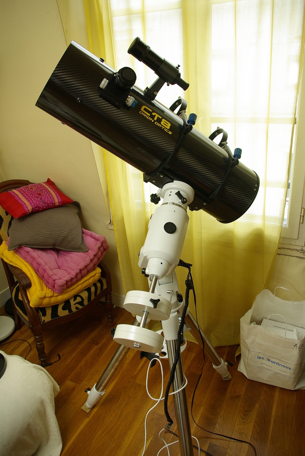

le tube sur l'eq6 , remarquez les colliers de serrage, massifs...

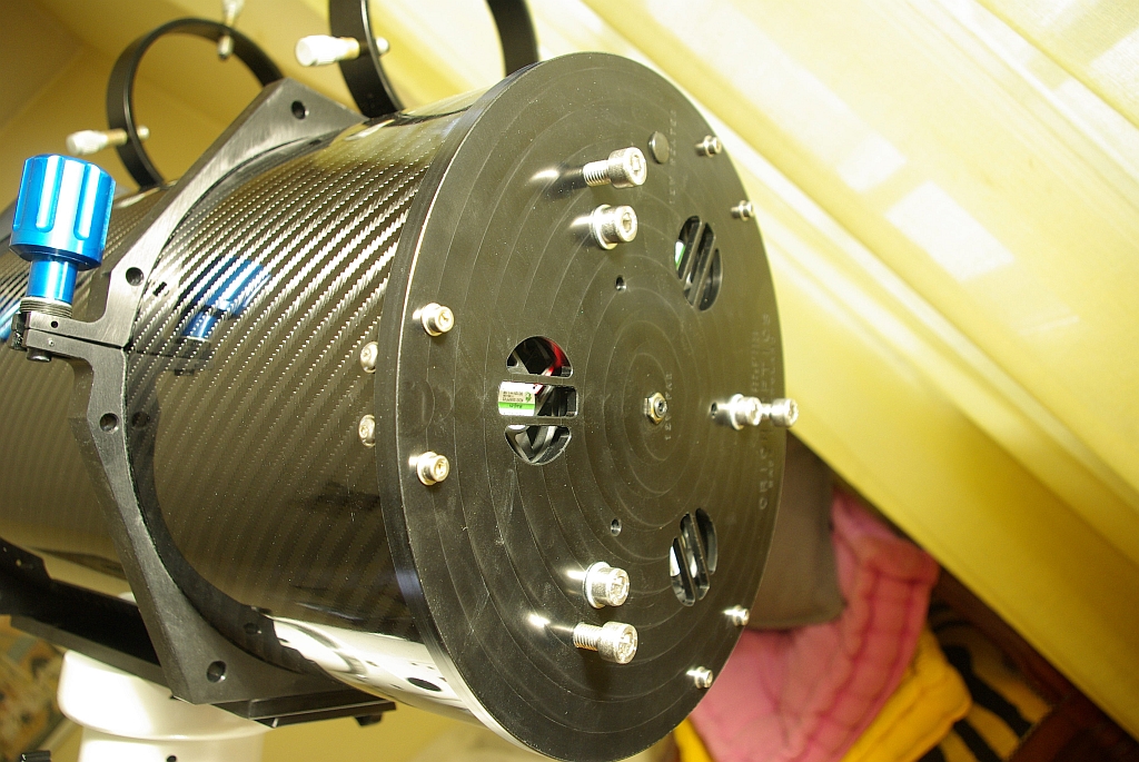

Vue sur le cache du barrillet, les vis de collilmation et les 3 ventillos

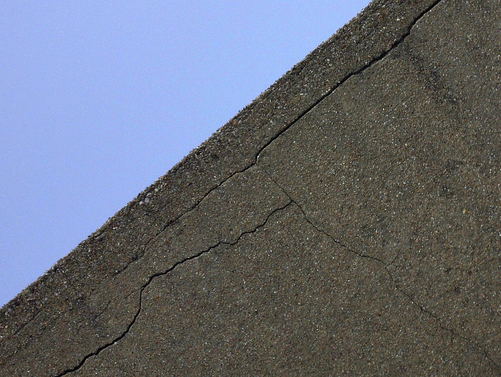

photo au foyer d'un mur en face a 150 m

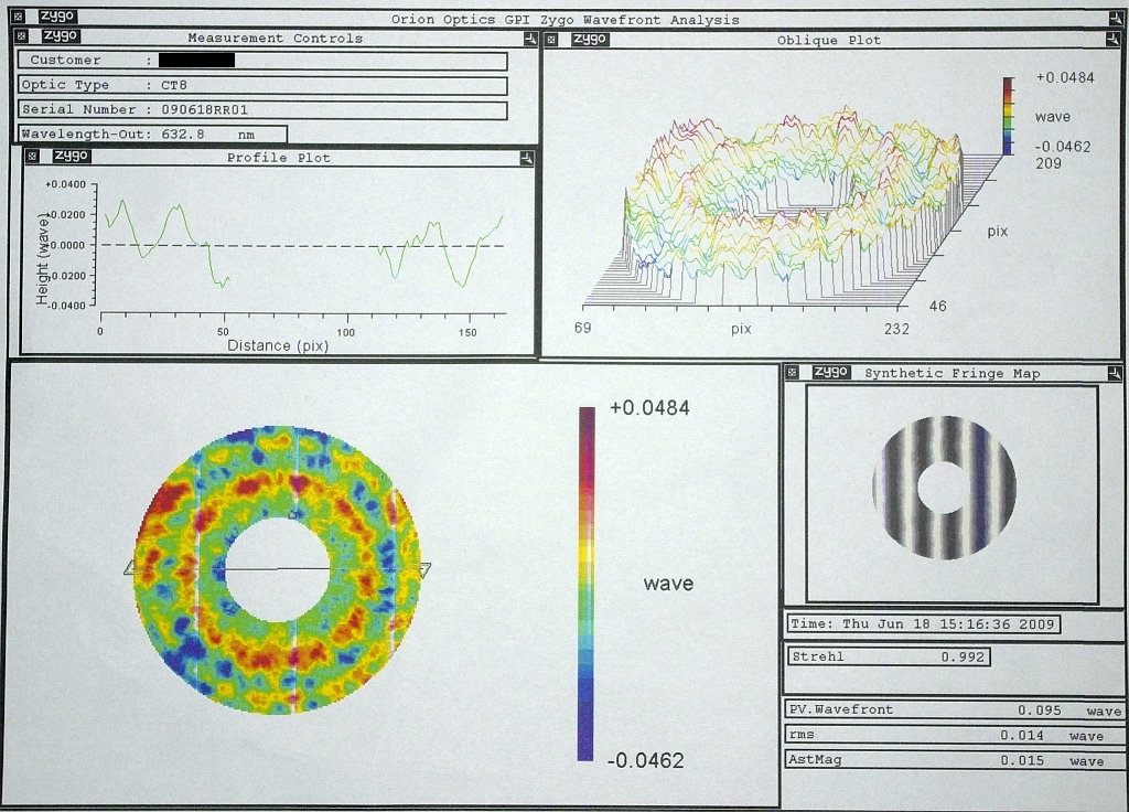

et enfin le bulletin de contrôle.

Le tube a été commandé le 1er mai, devant etre livré la première semaine de juin....On voit que le miroir a été contrôlé le 18 juin...et j'ai été livré ce vendredi 17 juillet .

c'est beau et bien fini : la mauvaise réputation de oo en ce domaine
n'est plus d'actualité, du moins dans cette gamme.
restent quelque petites trace de collage sur le tube carbone.
Le tube est somme toute leger a 7kg sans les colliers. c'est très rigide avec seulement 2mm d'épaisseur.
gros diamètre aussi, 250 mm environ, le miroir va pouvoir respirer.
Le secondaire est surdimensionné, et le tube depasse bien l'araignée de120 mm :tube clairement orienté photo cp.
PAs de cales sous le secondaire, juste 3 points de colle.
Le PO est plutôt bon et supporte sans problème mon pentax k10D (800 grammes avec les mpcc dessus)
Je n'ai pas pu voir clairement la tronche du barillet 9 points , celui ci étant enfermé.
La collimation d'abord surprenante avec ces grosses tête de vis se fait plutôt bien.

Sur ta photo de la lune , on voit bien la vallée de Schrôter ainsi de grandes étendues basaltico-cimentique

-non didou, le primaire n'est pas vide, c'est l'étalon d'interférométrie qui a un trou au centre pour faire passer le faisceau de mesure.
-Gégé, le barillet est entièrement démontable, il est superbe d'ailleurs.
Seul regret, les système de vis moussante/tirante ne comporte pas de ressort de compression (ce que je vais changer dés ce soir).
La ventilation se fait de l'avant vers l'arrière du tube. (???)

Par contre, le front d'onde à l'air un peu perturbé même si la pente est bonne.
Je viens de faire un rapprochement dans ma tête! C'est bien toi qui adore Meade, ou je me trompe? Le jour où Meade mettra de tels miroirs dans ses tubes, sera un grand jour!
Et puis, je croyais qu'on ne pouvait juger de l'état de surface à l'interféromètre (bien que je sois toujours dubitatif à ce sujet)?
En tous cas, voilà un magnifique miroir à L/10 PTV, L/71 RMS.

Et le bulletin, pour moi, ça compte, je ne joue pas aux dés!
