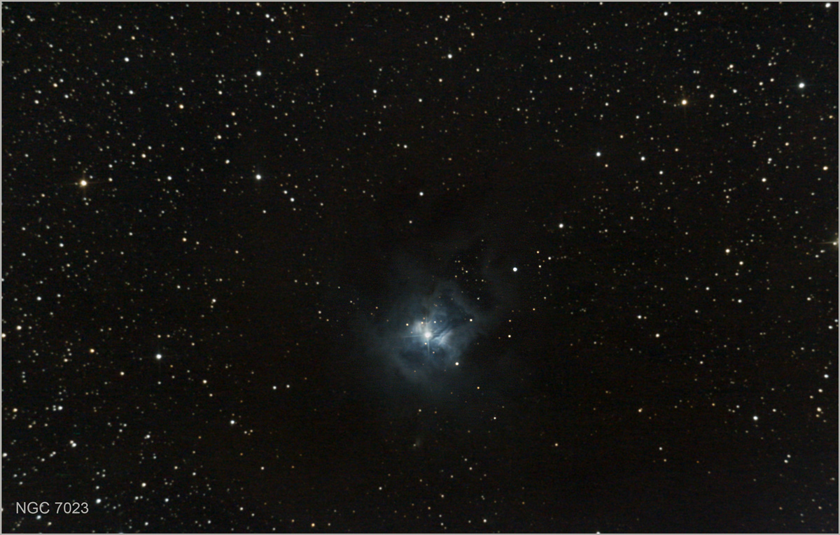

Ui, un soir j'ai fait 10 poses sur ngc7023, hier autant, peut-être quelques autres ce soir
Dois-je faire un seul empilage global ou trois empilages + un dernier avec les résultats?
J'utilise Iris
qu'est-ce que vous en pensez t-il?
Ben je viens d'empiler deux séances, je n'était pas tout à fait centré, mais ça marche avec Dss
Par contre je vais la poster bientôt mais tu auras difficile à la voir avec Free, ils m'ont promis d'arranger çà aujourd'hui ou demain mais... :)

alors la ca c'est interessant car je suis en train de faire la meme chose. pour mon image des dentelles ou j'avais 9h30 de pose sur 4 soirées, j'avait tout fourré dans DSS et j'ai croisé les doigts. j(ignore si c'est un coup de bol mais ca avait bien marché. petite precison : je n'avait fait qu'une seul serie de flats mais l'APN etait resté sur la lulu.
amicalement
loulou
Bonsoir.
Bon ok c'est pas parfait. Je vois pas du tout où mais si ça peut te faire plaisir je suis du même avis que toi.:be:
Sa forme rectangulaire me fait penser à un bijou.
La nébuleuse sombre autour est impressionnante.
En tout cas c'est pas encore demain ni après-demain que je risque de faire un truc comme ça.
Bonne nuit.
Luc.;)

ce que je recherche c'est un ensemble lisse sans trop de bruit, c'est pour cela que je rajoute des poses
ce soir le ciel est gris...tant pis!
une remarque me vient en regardant ton image :
si on empile des series de plusieurs nuits il vaut mieux eviter de faire des images avec aigrettes : le cadrage n'etant pas exactement le meme d'une nuit a l'autre tu risque d'avoir de nombreuses aigrettes (et pas seulement 4) autour des étoiles les plus brillantes
l'Iris resort bien mais le fond du ciel reste chaotique : pourtant avec 21 poses cela devrait etre plus doux (tu as poussé trop le traitement ? ou c'est la compression JPEG ? )
il faut aussi ce mefier des nuit douce en été : les capteur bruite pas mal si on monte trop en iso (je me suis fait deja avoir)

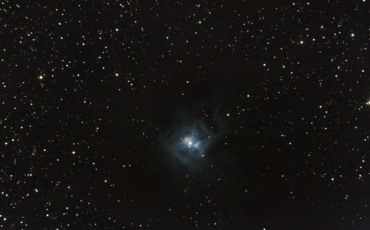

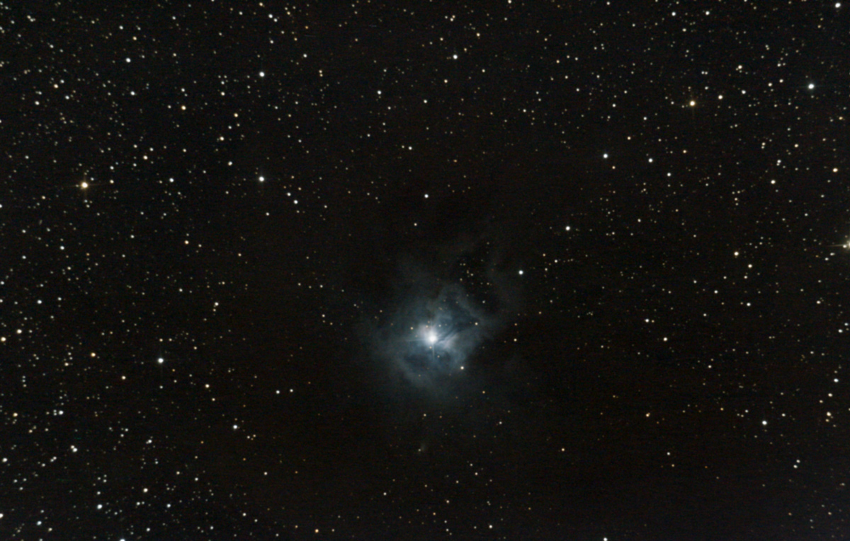

Un mix du fond de ciel de la première et la néb de la deuxième et ce sera parfait pour mwa !
la prochaine fois je me ferai un repère sur le PO
oui 400 auraient suffi

en tout ca ca a du chien. si ya dla pose ya du signal.
et c'est pas ce soir que je vais en recuperer du signal. au dodo
amicalement
loulou
Bonsoir Gérard tu as disparu hier soir je comprend tu étais bien occupé mais le résultat arrive Je n 'est pas tout compris mais je met çà dans les favoris je relirai à tête reposée car ce soir je n'emmagasine plus rien
Amicalement Lucien
SAlut
Belle image à la réalisation compliquée ....Comme Lucien il faudra que je relise le mod op demain ...
amicalement
