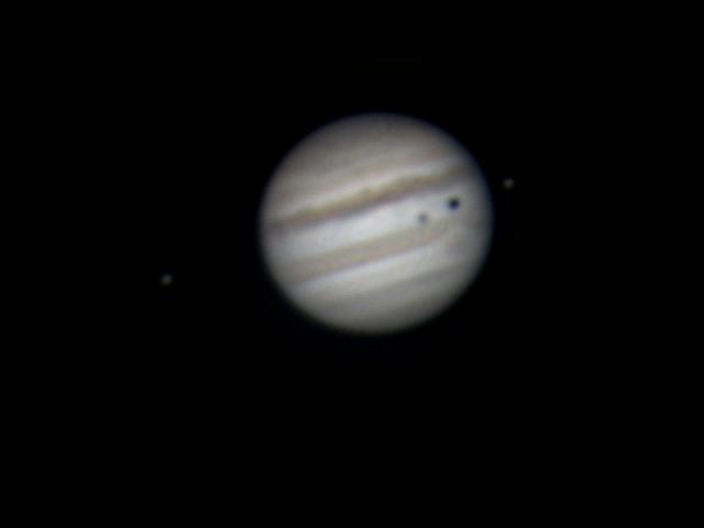

Voici ma première photo (bon, après quelque essai pas terrible) de Jupiter, le 19-08-09 vers 02h11... J'ai eu beaucoup de mal a faire une bonne mise au point, car le shifting du C8 (mais aussi la collimation, qui doit être perfectible) m'ont gêné.
Sinon, j'ai travaillé sur Iris, résultat : adition de 150 images pour un total de 550. Léger traitement ondelette, alignement r g b...
Je suis à l'écoute de tous vos critiques, conseil, car je veux progresser !

Elle est pas mal ta Jupiter pour une première.
Tu dois pouvoir améliorer, essais une vidéo plus longue pour avoir plus d'images (moi je fais ma sélection d'images manuellement et je ne garde que les images vraiment bonnes), vérifie ta collimation et après avec une bonne mise au point et une turbulence faible, tu devrais obtenir de très bons résultats.

Félicitations Nicolas pour ta première ! :) Comme on la voit bien cette ombre, ainsi que les satellites eux-mêmes !

Hormis les couleurs étranges, c'est un très bon, c'est certains !
Suit les conseils de Cézanne et tu devrais rapidement être au top.

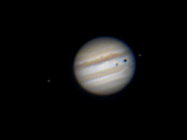

EN voila une autre, en suivant vos conseil (pas trop bien aligné le bleu, snif)
Mieux la gestion de la couleur sur la seconde !
Manque plus qu'à décaler le bleu.
Tiens, mon truc sous Iris : je pousse le curseur vers la gauche pour tout saturer.
Ainsi, dès que le bleu, le rouge ou le vert sort des clous du disque, pan ça se voit !
