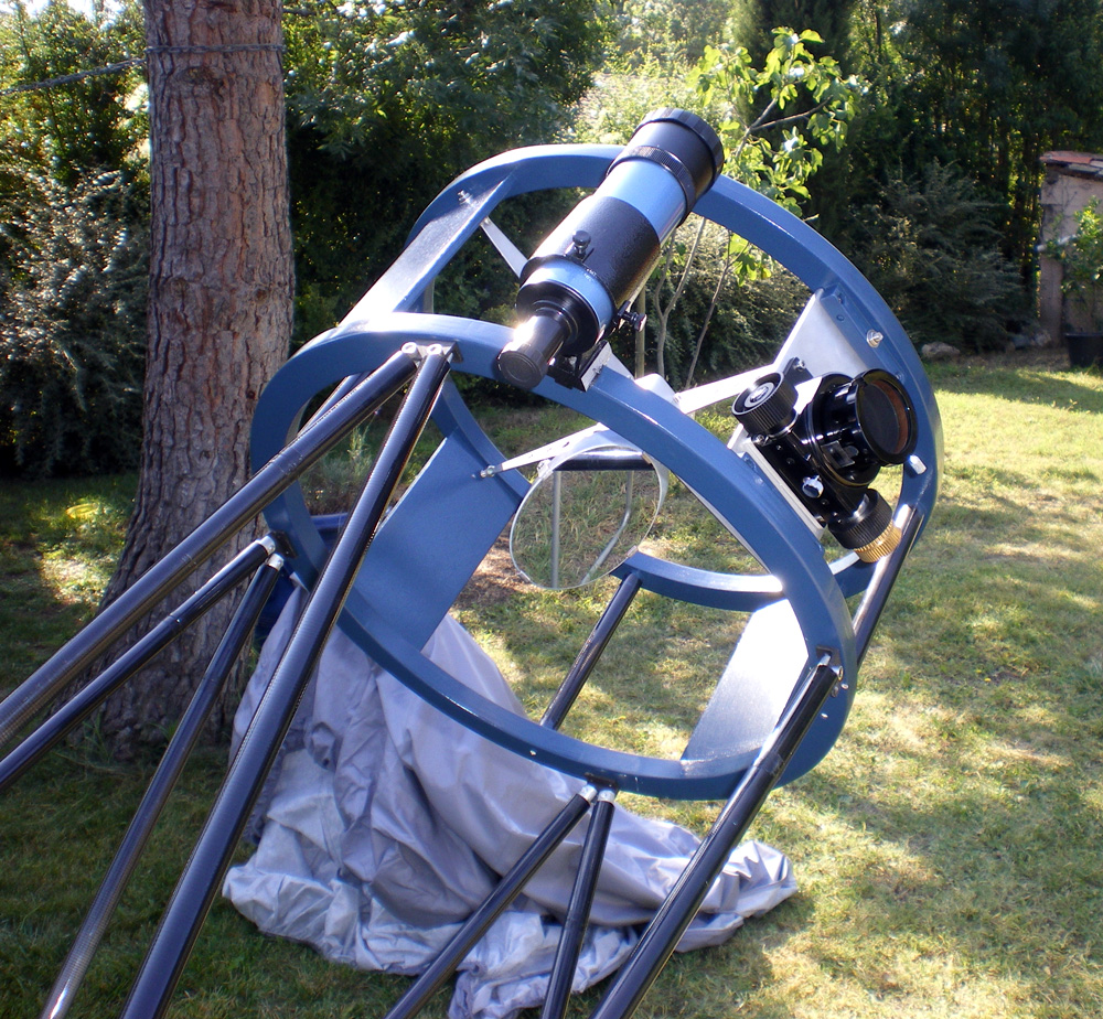

Une question tout de même sur les cercles RA et Dec de ta monture .
Tu n'as pas prévu de renforts entre les deux parce que la je préssent au fil du temps un désalignement des deux ?
Ce que je veus dire c'est que l'angle de 90° risque de ne plus être vraiment 90° au bout de 2 ou 3 ans d'utilisation .
Je me penche en ce en ce momment sur une réalisation similaire et j'ai prévu deux renforts pour rendre indéformable la section jointure .
C'est une précaution sur un 300 mm mais sur un 400 mm qu'en est t'il ?
Tu veux dire entre le fer à cheval et l'arc qui sert de fourche ?
On le voit pas sur les photos, mais il y a un "quart d'arc" entre le fer à cheval et la fourche, je te joins une autre image du fer a cheval :
Fred.

Ha, voilà un équatorial stable et beau en plus.
Amuse toi bien et emmène le sous les plus beaux cieux possible, veinard...

Salut Zeubeu, je découvre à l'instant ton topic :)
Magnifique Dobson avec un D majuscule s'iou-plait :rolleyes:
Je n'ai pas pris le temps de lire tous les commentaires, j'ai juste une question (si elle n'a pas été posée avant) :confused:
Es-tu gaucher, je dis ça parce-que j'e remarque sur les photos que ton PO est inversé par rapport aux autres télescopes :o
PS: J'attends avec impatience tes CROAs ;)
Dédéééééé, son scope est magnifique, mais ce n'est pas un dobson, c'est un vrai équatorial, avec un E majuscule!
J'veux le même..... :rolleyes:
C'est vrai c'est une belle bête, très chouette! j'aime beaucoup le bleu utilisé, ça donne un petit côté arc-en-ciel, c'est très sympa! :p
Dédé , si tu mets ton oeil à l'oculaire là, la molette démultiplié du PO est à droite... :-)

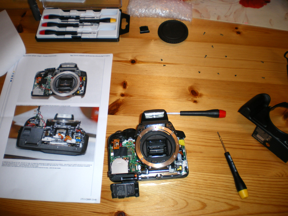

D'autres photos plus récentes là pour ceux qui n'aurait pas tout vu (abris de jardin, bricolage du 350D...) :

J'ai fais des tests de guidage, la webcam capte bien une image, j'ai quelques améliorations à apporter : tourner la cage du secondaire d'un quart de tour (j'ai du mal à pointer à l'est, le PO se retrouve au dessus du scope), faire un cache qui entoure la cage du secondaire, mettre la map motorisée, etc ...

j'ai regardé ton site et je suis tombé sur cette image, ça m'a fait marrer de voir mes photos de modif 350d en livre de chevet. MDR. :be:
tu ne va pas regrèter cette modif, c'est vraiment une tuerie.
