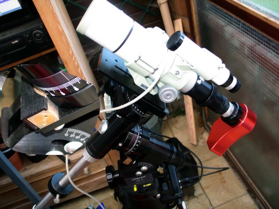

Merci emart pour ce post très clair!
Aurais-tu une photo de ton setup, et de la VSF ovision ?
Cordialement
Pascal
Cordialement
Pascal
Voilà :)
