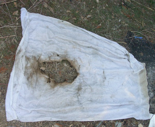

ET oui avec le masque à souder je voyais pas les flammes.
Il m'a quand même fallu 15 secondes pour enlever cette serviette j'ai eu chaud au vrai sens du mot.
Vous imaginé le texte sur ma tombe :
Brulé vif pour son télescope.:o

La preuve une photo de la serviette qui est un grand modèle.
Le trou fait plus de 30 cm de large.

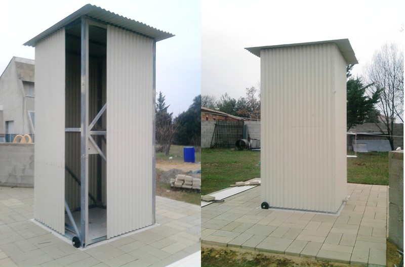

Bien travaillé hier, aujourd'hui je n'ai rien fait mais j'ai le droit quand même ?:be:
On commence à avoir une bonne idée de l'aspect final de l'abri.
Je suis pas mécontent du travail ça fait assez propre.
Il ne manque plus que deux moitiés de plaques à poser, la serrure et l'isolation du plafond.
L'isolation des murs et de la porte pourra se faire quand le télescope sera dedans.
Toutes les ondulations des plaques au niveau du châssis seront remplies de mastic pour éviter l'entrée d'insectes et de poussières.
L'étanchéité de la porte côté charnière sera faite avec un joint épais de 15 mm.
Ne dépasse de l'abri que les roues, le crochet pour le tirer et les 4 attaches au cas ou il y aurait une tempête.
J'ai acheté des plaques de polystyrène pour faire l'isolation intérieure mais dés que celle du plafond sera faite le télescope prendra sa place définitive dessous.
Une photo :
Bonne soirée.
Luc.;)

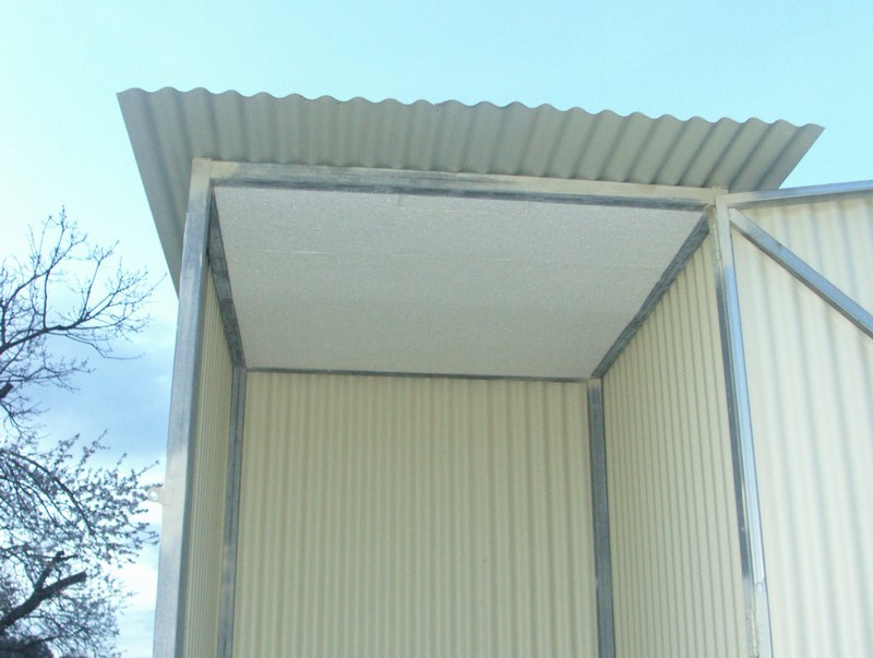

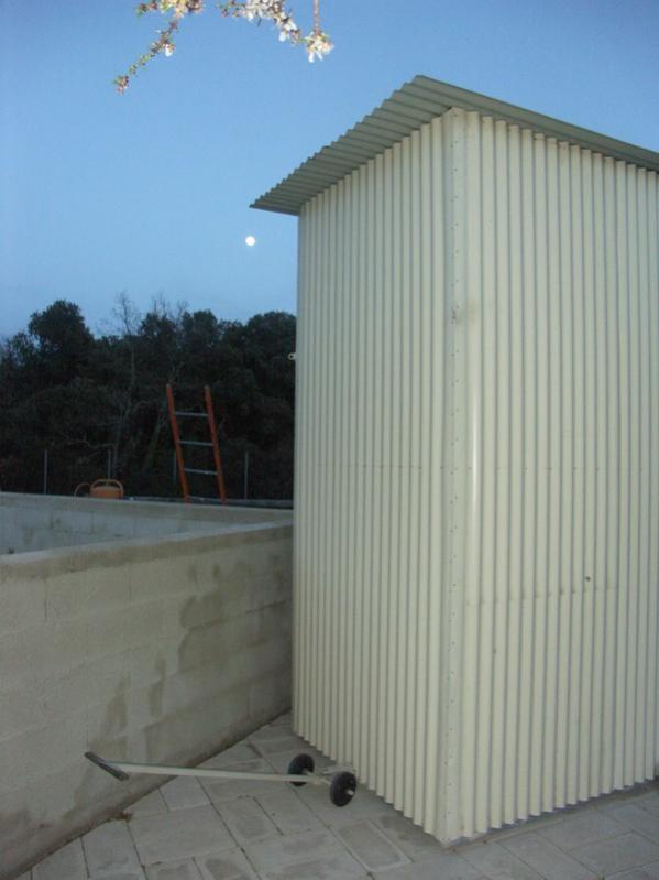

Après une rencontre étonnante (voir dans rencontres astro) je commence à sentir la fin de l'abri.
Le système d'ancrage dans le sol fonctionne bien après déjà deux passages de vent violent rien ne bouge.
Le plafond à été isolé avec du polystyrène expansé qui ne pèse rien et se colle donc facilement avec du sikatruc. Je pense finir l'intérieur avec des lambris PVC il m'en faut 16 m² et quelque ça fera bien propre et comme ça se charge en électricité la poussière se collera dessus cela en fera toujours en moins sur le télescope.
La serrure est posée.
Il me faut aussi traiter la dalle pour plus que l'eau pénètre dedans car en cas de pluie l'humidité l'a tache sur une dizaine de cm sur la périphérie à l'intérieur de l'abri.
Le plafond isolé
Le chariot et la Lune

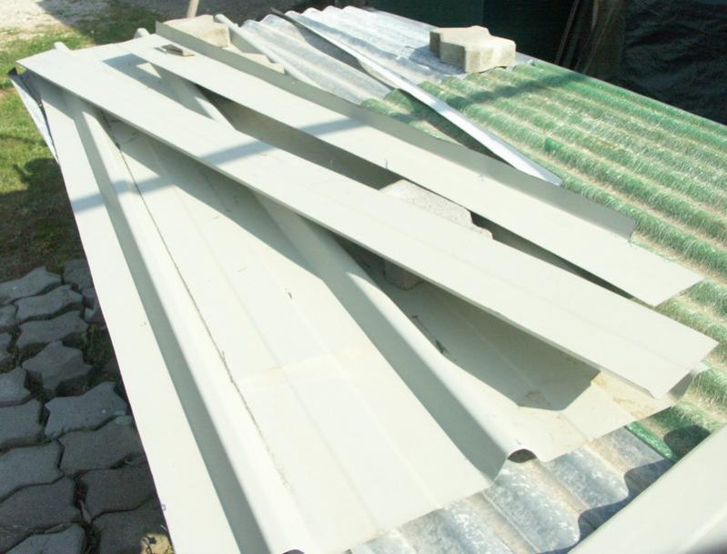

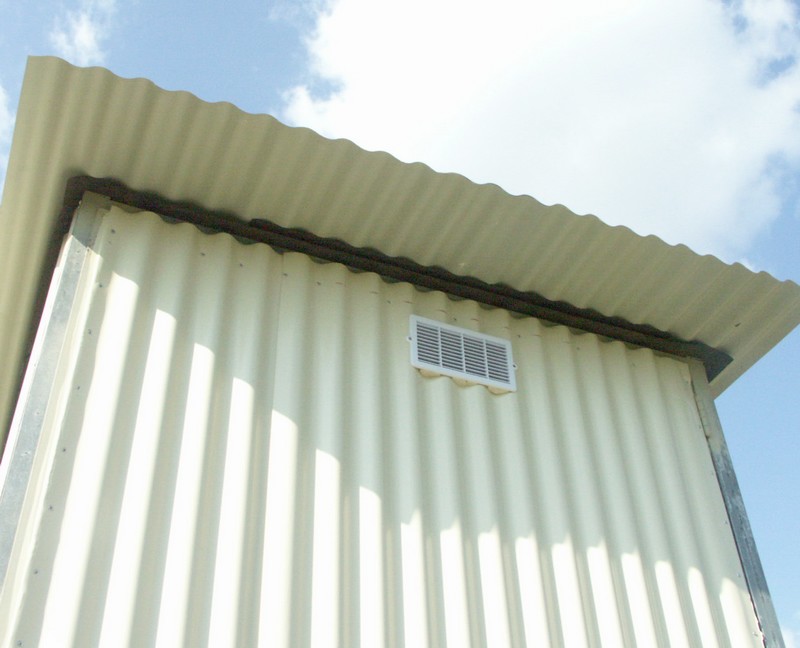

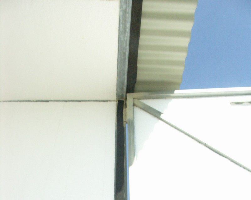

Un problème a été détecté au plafond. La condensation sous la toiture traversait les plaques de polystyrène.
Donc redémontage de la toiture et mise en place sur le polystyrène de feutre bitumineux gentiment donné par mon voisin maçon car je me voyais mal acheter un rouleau complet pour 2 m².
J'ai commencé à découper un bac acier de 2 m de long pour faire les déflecteurs au ras du sol qui déborderont de la dalle béton pour éviter l'humidité dans l'abri.
C'est une solution peu onéreuse avec un profil tout prêt qu'on découpe aux bonnes dimensions avec une petit tronçonneuse à disque fin facilement.
Ils seront glissés derrière les tôles ondulées et l'ensemble sera re-riveté sur le châssis.
Un joint en mousse épaisse rend la fermeture de la porte étanche du côté des charnières.
Ne restera plus que le bas de la porte où se trouve un espace d'un cm je pense faire un système basculant qui s'abaissera quand la porte se fermera.
L'isolation intérieure est quasiment finie manque seulement quelques bouts par ci par là.
Les grilles de ventilation sont en place.
Le feutre qui déborde de la toiture avec une grille de ventilation.
Le bac acier en cour de découpe :
