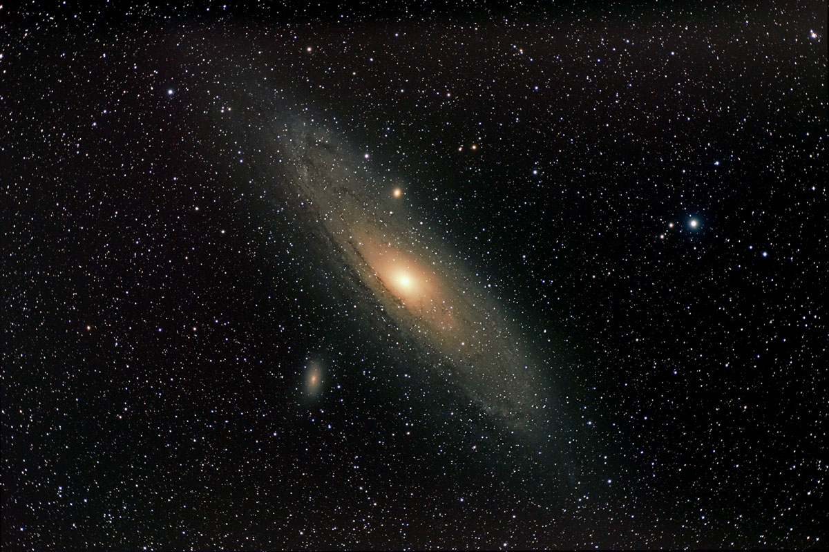

Voici la troisième image traitée par Karine de nos vacances de Septembre en Provence. Après M31 à la CCD, voici une version APN.
Deux heures de poses sur celle ci (contre 2h20 à la CCD), mais ici c'est une image d'un seul tenant grâce à la taille du capteur de l'APN. Les deux images ont été faites dans les mêmes conditions, et traitées de la même façon (Luminance et chrominance séparées, filtre passe haut L+ antibruit C).
Je ferai un article sur la comparaison des deux images vu que les temps de pose sont comparables.
Dans tous les cas, On peut déjà dire Karine a plus souffert sur son image APN que moi sur la CCD...
A noter un problème d'astigmatisme : je ne me souvenais plus de la distance pour le réducteur WOIII avec l'APN :rolleyes:
12x600s EOS450D sur Zenithstar 70ED. 12 Darks.
Lieu : Cadarache.

La version de Gérard est encore meilleure.

Très jolie image, mais dont le potentiel n'est pas encore tout à fait exploité ;) Il reste un gradient à retirer ! Sinon la galaxie est très bien imagée, le coeur n'est pas surexposé, les couleurs sont bien et les bras sont très fins. Allez, encore un tout petit effort !
Belle image fine et douce dans le traitement
un regret pour le cadrage, 1/8 de tour vers la gauche ça aurait été mieux, mais je chipote...

ben moi je préfère cette version à la version CCD ...
très jolie même si il reste un petit gradient à retirer ...

et les flats?!
Avec la méthode "POINTON" d'Iris on obtiens ça:

et merci à tous pour vos commentaires. Elle n'est pas parfaite, mais grâce à Gérard, elle s'améliore!
Tien donc !?!? :?:;):D
C'était en Septembre, avant de faire les tests. Je n'avais fait d'image à l'APN depuis un bon moment. Au moins la discussion qu'on a eu m'aura fixé dans la tête la bonne valeur maintenant ;)
Sur celle ci, j'avais mis une allonge de 20mm si je me rappelle bien :rolleyes:
Pour les flats, mea culpa (c'est moi qui fait les prises de vue). Surtout que j'ai le film luminescent qui va bien en plus...

Je la trouve magnifique cette Andromède, fine et pleine de profondeur...une très belle sensation de relief :) !! Bravo à Karine pour le traitement !
Cette M31 est pleine de promesses...non tenues
et les flats?!
Heu c'est quoi la méthode "POINTON" d'IRIS ???? Car le gradient c'est bien un truc que j'arrive pas à virer proprement...
Je trouve quelle est très belle !
A la limite du renforcement au niveau des étoiles... il faut faire attention à la sélection des étoiles : une fois sélectionnées, essaies de faire sélection/dilater 1px, et sélection/améliorer le contour/1px. La sélection en sera moins franche.
