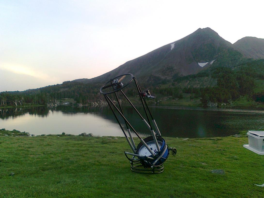

voila le cadre de notre ballade en montagne , je vous passe toutes les péripéties du transport et de l'organisation
une longue attente et un ciel indécis, mais vers un peu plus de minuit on peut enfin commencer a pointé quelque choses, l oculaire seras mon hyperion zoom qui heureusement est a demeure dans mes scopes de montagne ,le responsable de l'observatoire a oublié les naglers; il as été fouetté au retour ...loll
m57, splendide et deux étoiles ,dont la centrale sont tout juste devinables !le ciel est bien, mais pas extraordinaires , j'ai déjas eut mieux en montagne !

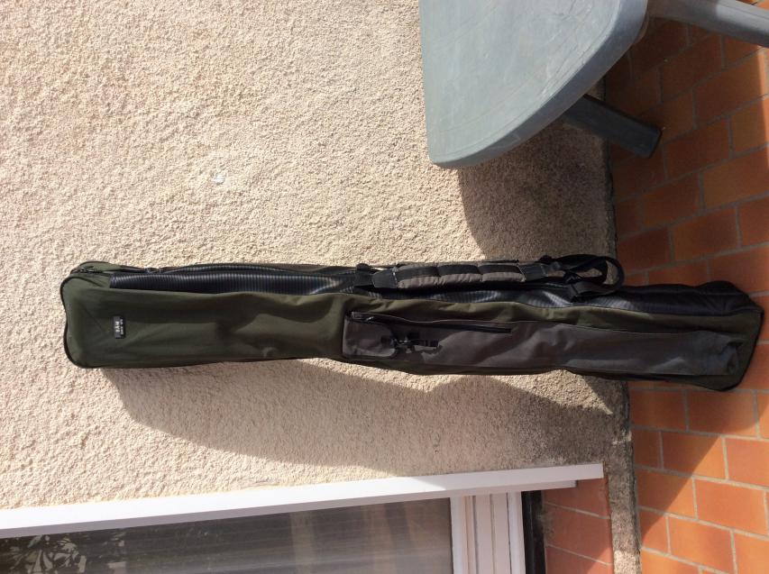

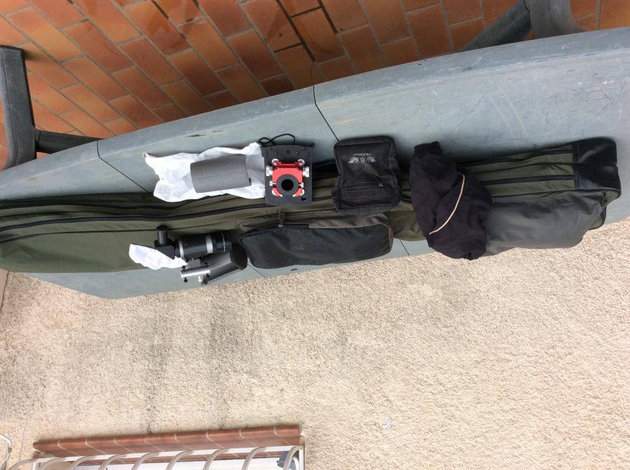

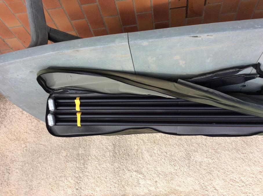

le transport ... non pas a dos d'homme cette fois çi! d"abord en voiture perso , pendant 2h15, dont 45 mm sur une piste de montagne jusqu’à 2500 m et sous des trombe d'eau , puis transbordement dans un 4x4, petite anecdote la porte arriere d'un randge rover est de même largueur qu'une porte de maison, le scope est passé juste, 5cm de plus est il restai a quai , un coup de bol!
heureusement j'avais protégé tous les tubes par des mousses contre les chocs et le tout ,bien recouvert pour la poussière !
le plus difficile aurais été de l'arrimé,mais par chance il y avait le ravitaillement du refuge on as tout calé autour et moi avec et franchement ça secoue fort ....lolll
le scope est arrivé et revenue entier par le même moyen sans une égratignure...ouf

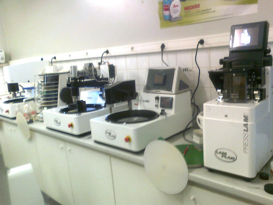

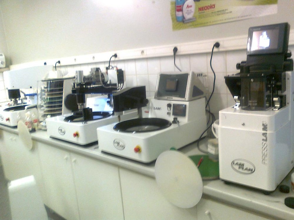

jean marc nous fait la visite des locaux nickel de la sociétée qui correspondent exactement l'image et a la qualitée de leurs produits! vient ensuite les morceaux de choix , rencontre avec les machines et les ingenieurs
dans l'ordre des photos :
bureau de mme guerrazt

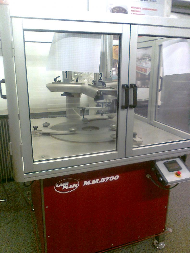

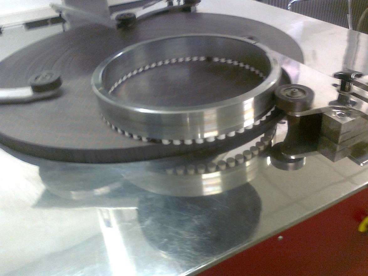

machine a roder
anneaux d'autorodages ceramiques spylap,la pieces est mise a l'interieur de l'anneau, sur la machine de la photo précedente , les verins appliques la force voulus , l'alimentation des produits choisis est continue et automatiques , le tout est mis en rotation et l'anneau a la propriétée de signalée et de changer de couleurs a une temperatures prés etablis pour eviter l'echauffements des piéces, a comparer avec notre matos et tecniques...lol

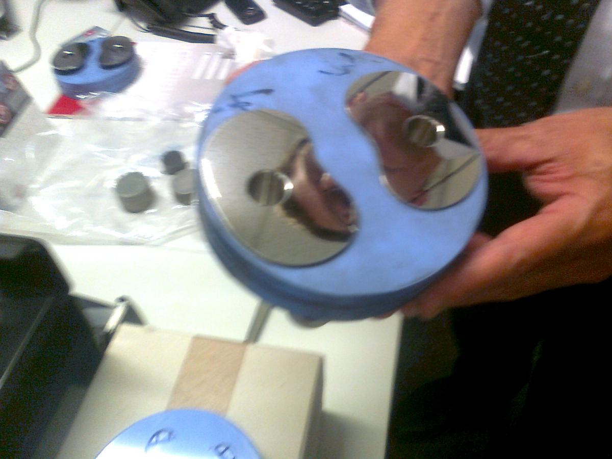

type de produits réalisées , içi prothéses medicales
le polissage final est fait sur ce genre de machine, a droite de l'imag, vous avez une enrobeuse a résine , nous on glante dans du platre

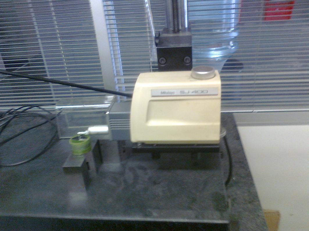

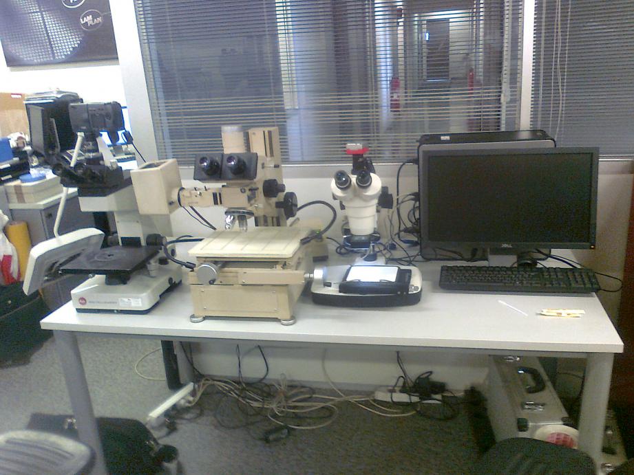

une fois fini, la piéce est controle en planéitée ( ça on connais ) mais ce qui m'a interpellées, c'est le controle de la rugositées
là un banc de controles visuels
et surtout cette demo , sur une piéces d horlogerie,préscision de la machine est de 2 nanometres , une petites bosse de cette tailles elle le voie et c'est pas la plus puissante !
