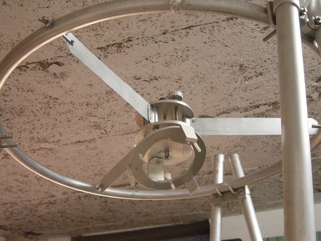

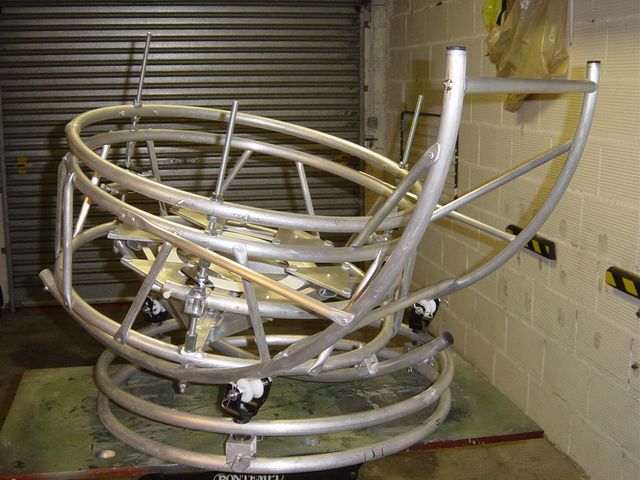

hola tot homs:) ! alex vient de me faire gracieusement les soudure alu de tous les rivettages :rolleyes:, claude a lui fait les plan pratiquement complet a la main pour ceux que ça interresse;) ,et lolo a mis tous ces nouveaux trucs sur son site (nouvelle adresse)http://perso.numericable.fr/laurent.laboutique/topic/index.html
une petite image pour mettre l'eau a la bouche

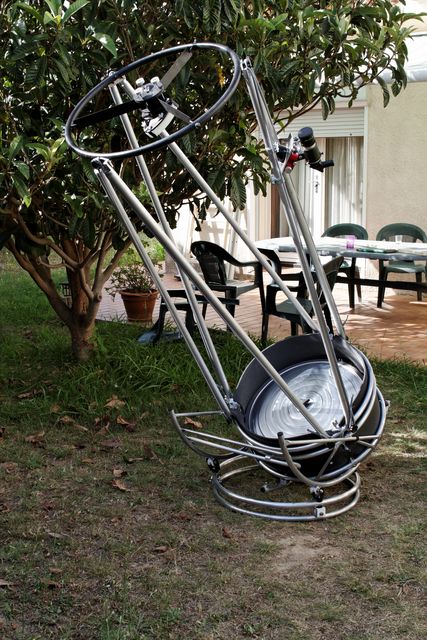

Sur mon T600 dont les travaux vont "normalement" bientôt se terminer... les poids (en kg) se répartissent comme tels:
Cage primaire miroir compris: 69
Cage Primaire: 10,6 (Assez légère! car pas mal de composite!)
Tourillons: 9,1
Tubes serrurier: 9,6
Globalement, je ne suis pas spécialement un modèle de légèreté donc... même si j'ai utilisé largement les composites (polystyrène extrudé et balsa, + nid d'abeille pour la cage secondaire). Mais par contre j'ai un ratio de poids cage primaire/secondaire particulièrement élevé (6,5) ce qui fait qu'il sera vraisemblablement très peu sensible au changement d'oculaires même les plus lourds! A priori un tel ratio ne se trouve que sur très peu d'instrument...
L'instrument au total fera plus de 100kg. Mais bon il faut voir que les miroirs sont bien protégés. Le primaire ne sortira de sa boite que pour une opération de maintenance très lourde (sur le barillet éventuellement car tous les paramètres n'ont pas été rigoureusement contrôlés). Même le nettoyage basic se fera dans la cage.
hola je croit que jp aime bien me mettre en boite ,il aime particulièrement le lourd lui...l'agricole !son 300 grégorien fait dans les 200 KG... loll (en passant jp, pas moyen de retrouvé ton site pour mettre une petite photo du bestiau )
eric je ne connaissais pas cette histoire de ratio ! a priori, j'ai tout bon (de mémoire, car le scopea eut de petit modifications et est démonter pour la peinture thermolaqué , avec un rapport de 2 kg pour le secondaire et 32 kg pour le primaire et les tourillons qui sont solidaires ,ça me fait 1/16 environ
l'histoire de frottement sur les surfaces je connais, mais pas celle la , tu as une règles plus explicite sur ce ratio ? car moi je n'utilise plus les frottements, ni les roulement a billes, depuis que l'idée des galets sur axe lisse auto lubrifié n'est venue!
Modifié par dobcat66
2kg et 32kg c'est que pour les miroirs. Ce n'est pas de cela qu'il s'agit. Moi je fais référence au poids total des 2 cages. Ma cage secondaire est à 10,6kg, La cage du primaire est à 69. Ce sont ses poids qui ont la contribution majeure pour le calcul de centre de gravité de l'instrument. Ce qui fait un ratio à 6,5. Donc le CG est très bas, donc insensible au basculement du au fait de mettre les oculaires les plus lourds, d'autant moins sensible que l'instrument en lui même est lourd.
Le poids des tubes serrurier n'interviennent que très peu s'ils sont en carbone vu leur légèreté, ce qui n'est absolument pas le cas d'un télescope en structure tout métal.
hola eric :), non c 'est bien optique comprise
l anneau secondaire fait même pas deux kg sans optique
et la caisse primaire sans optique fait une dizaine de kg!
et si je me rappelle bien les barres font 5,kg5
je doit bien avoir un ou deux kg de plus sur l'ensemble du scope ;) aprés les modif qu'on as fait, avant de l'envoyé a la déco :wub:

Ah oui assez impressionnant, même si le tout alu est vraiment la dernière chose que j'aurais envisagé... je dois admettre qu'il est fun. Le miroir tu l'ôtes à chaque observation?
Bon après pour le ratio, c'est une indication mais en fait le poids total de l'instrument joue aussi dans l'absence de basculement avec des oculaires lourds. Mais bon avec un 600 tout alu, même s'il est tout léger, il pèse quand même son poids et a priori ce n'est pas un souci. Tu as des freins pour les mouvement en altitude?
Modifié par maire
hola eric:)! comme tu dit , c'est affaire de perception ;), pour moi le bois est proscrit , l'alu est idéal pour moi , et comme me l'a toujours dit mon mentor MR DELFOLIE le cercle et le triangle , c'est parfait , j'ai essayé en permanence de tendre vers ça :be:
comme tu voie le miroir est a demeure dans la cage principale , protégé par une enveloppe de mousse et un couvercle a paella
je conçois le dob comme une paire de jumelles je sort et j 'observe ... loll enfin presque
j'ai sortie le scope que deux fois l"année dernière, pour des raisons perso.. et j'ai vue les quelques améliorations que j'avais a faire , mais pas besoin de frein , je peut passer d'un oculaire de 600 a 100 gr sans problème :cool:

Magnifique "low-rider" !
Contrairement à ce que j'imaginais, le secondaire ne semble pas si gros que cela par rapport à ce qu'il aurait été à 45°.
Quelle pourcentage d'occultation en plus par rapport à du classique newton ?
hola , molts gracies a tots , tef je lui suis moi aussi par le scope fini:rolleyes: , charpy c'est aussi le mot qui convient pour claude et alex qui mon fillé un phénoménal coup de main;) , davdi , c'est ce qu'a fait avec la jupe la femme du président du club, un super boulot sur mesure , mercis rénate :p
hola maurice ! ça pique dejas en ville et par crépuscule alors je vais mettre des lunettes de soleil pour observé par nuit noire en montagne :)ps, le miroir composite ce porte a merveille.
orzy, par rapport a du classique, j'ai pas fait le calcul? mais la j'ai 25% tout dépend du champ de pleine lumiere .
