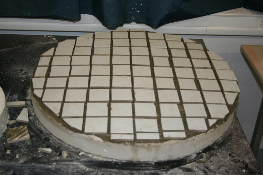

avec ces galettes de roi, dobcat va t'il perdre ou gagner du poids :p
hola! perefog:) au regime que me mettent ces differentes galettes ,j'ai dejas perdu 2kg , je vous dit pas les journées !il va falloir que je me calme mais bon il y as de la marge :D

sympa les galettes !
qui a eu la feve ??

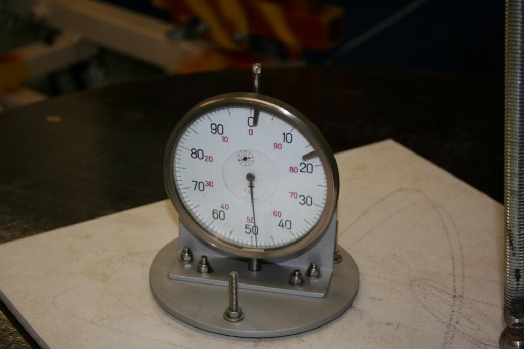

au fait, il sert a quoi le reveil, c est pour pas oublier l'heure du pastis? ;)
adéu ,pour l'apero on a la cloche hi!hi!hi!
sinon ,c'est un sphéromêtre maison ,avec un comparateur qui peut ce mettre également sur la regle de controle de creusage , une photo que stef feras une autres fois !
je promets d 'agrandir l'image la prochaine fois...:wub:
je me suis fait un shéro avec une vielle platine alu de tourne disque...
pour un 600 ça va bien..
Bon , à Tautavel , j'amène la cloche ou le pastis ?:p
