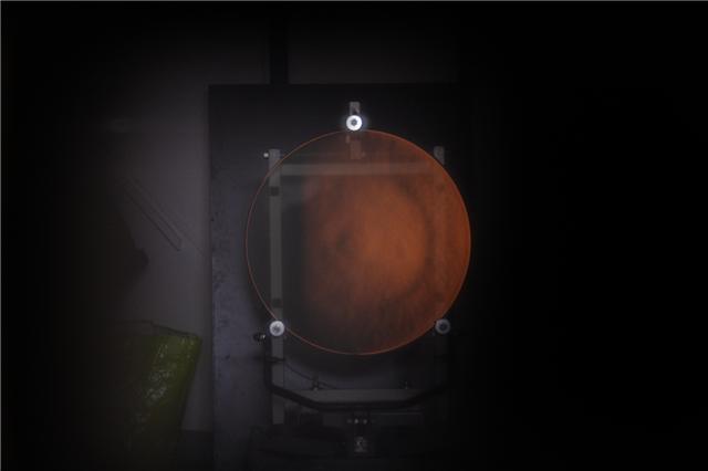

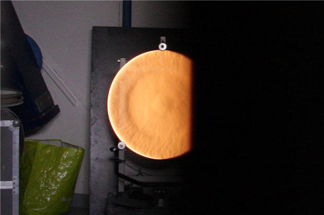

voilà quelques photo de hier aprem ;)

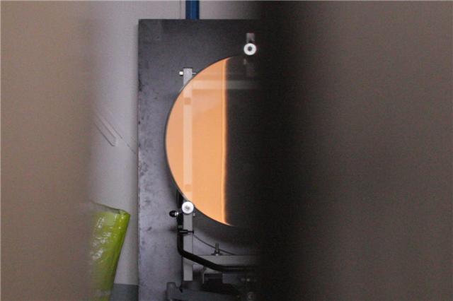

une foucault normal ou l'on voie le zonage un peu comme une assiette et le mamellonage !
une franges d'interférence ou l'on voie que les défaut sont inférieur a un quart de la largueur de la franges :
la franges étant la partie qui sépare la zone toutes noires du miroir a droite et la petites ligne noire qui est juste a coté !
cette partie , la franges , est la longueur d'ondes de la lumiere et il ne faut pas qu'un défauts fasse plus que le quart de cette franges! on peut voir sur l'extrême bord ,une amorce d'un bord rabattu, quoique c'est peut etre le chanfrein qui donne cette sensation!
on devienne aussi deux petits renflements qui correspondent au zone du miroir qui debute le bord de l'assiette juste aprés la zone plate ... lolll
, et une d'un essai au contraste de phase!
mais la puissance de la source n'est pas suffissante !

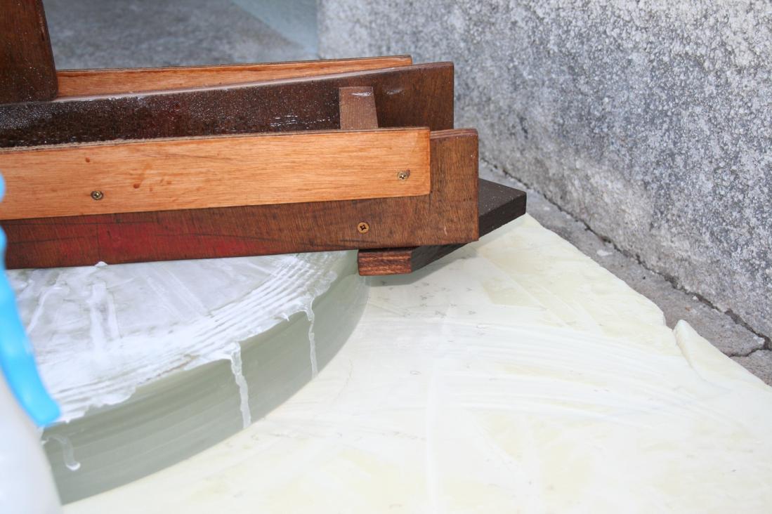

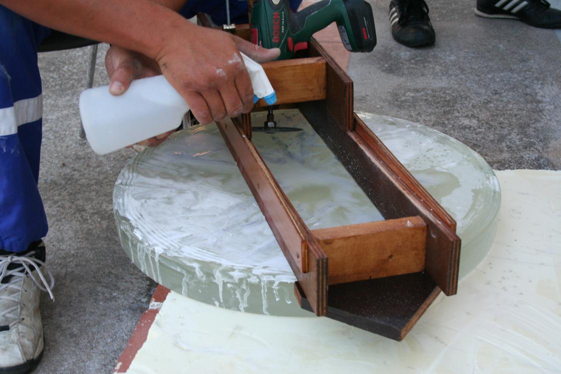

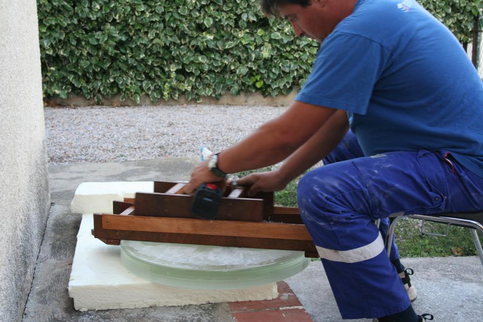

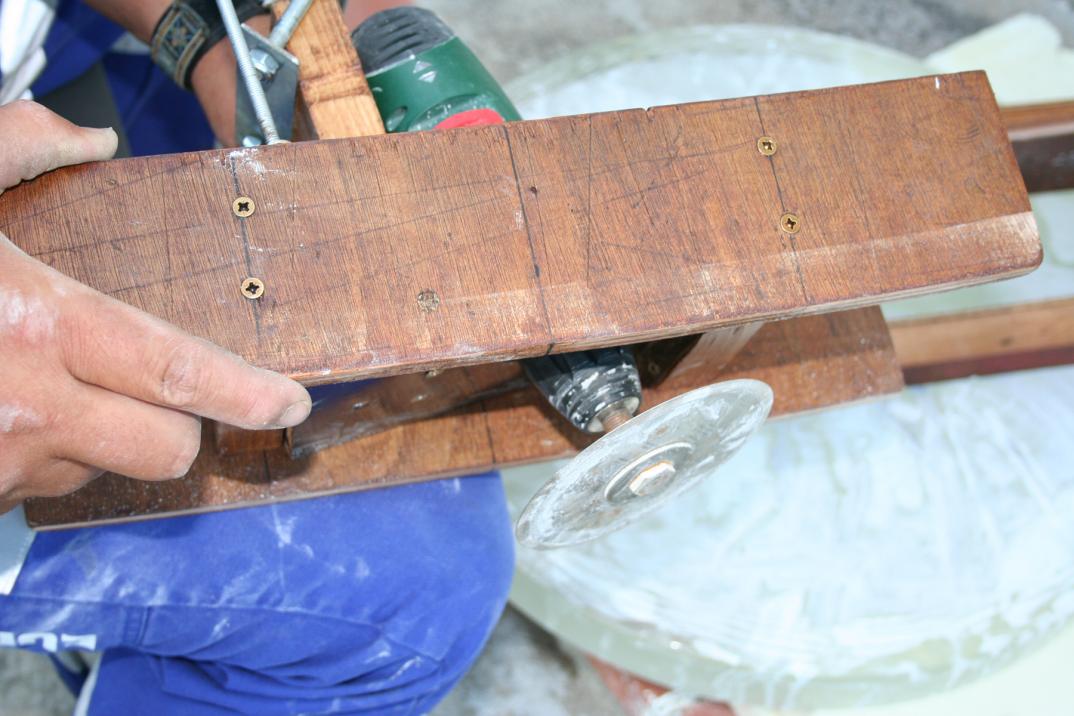

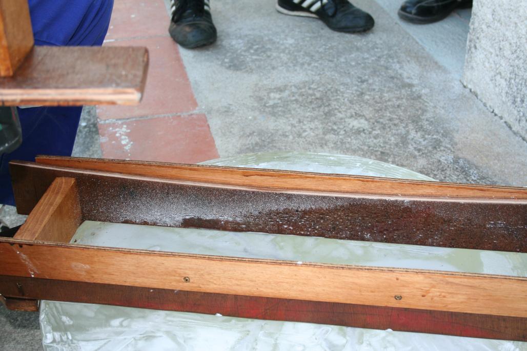

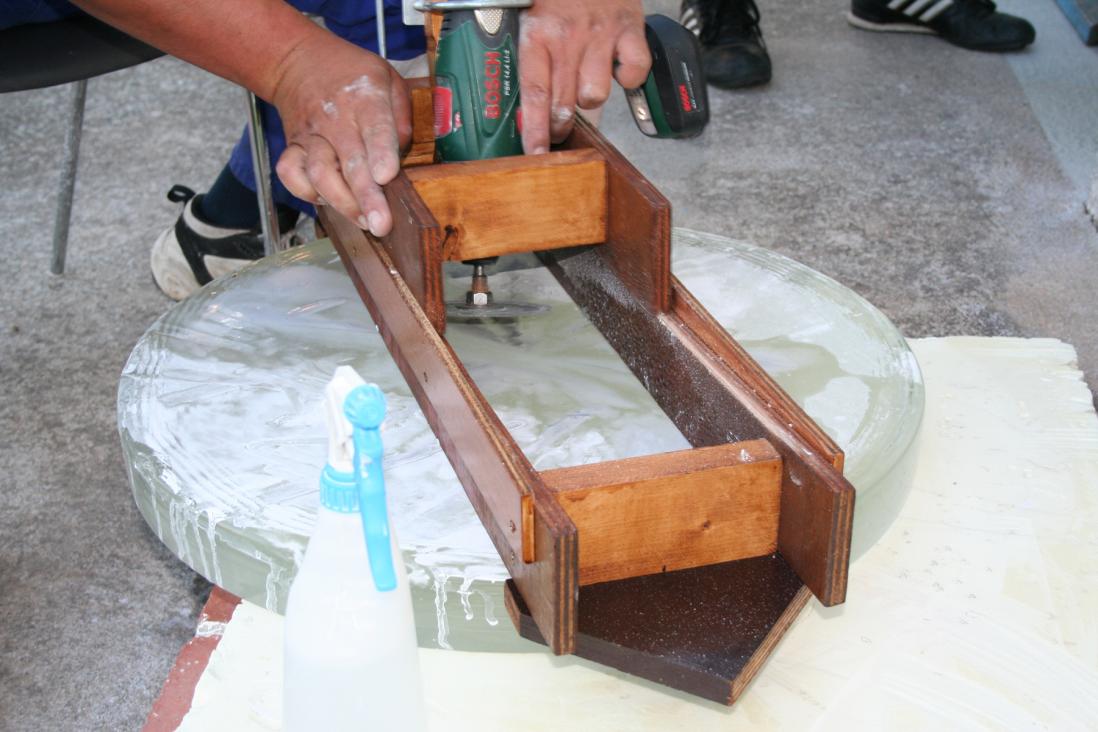

si je comprends , le petit brun qui bosse , creuse le miroir avec une disqueuse ?:o
ça fait pas des vagues ? des sillons ?

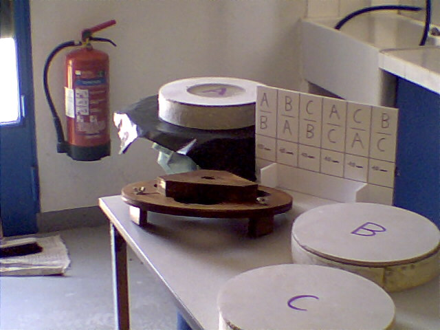

la technique va consister a frotter trois disques, tantot dessus tantot dessous , de façon a ne pas provoquer comme pour le miroir principal une courbure , comme lorsque l'on a que deux disques!
pour ça ,on a un disque A ou est glantter en son centre le miroir secondaire, au milieu d'un anneau de céranique !
au passage merçis a notre pro du carrellage george!( un autre george ,pas celui du miroir ) ;)
puis deux autres disques de céramiques tailler eux d'un seule piece , car sur le disque A il y a la jointure entre le miroir et la ceranique et ça risque d'accrocher , pas envie de voir ce qui se passerai sur la machine :D
sur la photo vous voyer les trois disques , identifier, que l'on travailleras selon la fréquence affichée sur le petit panneau !
et comme on ne peut pas mettre l'emplacement pour la rotule de la machine , un plateau support ou crocodile , donner par dob 300 celui de son 300 gregory, légérement modifier pour la compatibilitée avec notre machine

travail sur le secondaire de 155mm de dfiametre .
un travail trés laborieux , trois disques a intervertir selon un protocoles bien précis , voir le tableau plus haut , toutes les 10 mn!
une séance dure environ 1h30, 2 h avec le nettoyage, pour seulement 40mn sur le miroir et deux seance minimun par grades d'abrasifs, je vous laisse faire le calcul, c'est plus long et fastidieux que pour le 600 ...lolll
mais c'est comme tout ,on en vient a bout avec de l'assiduitée
sur la photo les trois disques , celui du mirori sur la machine , le disque B nue avec a gauche le dique C.
Le disque C n'a pas fait le dernier travail avec le B pour garder la forme la plus proche du disque A (celui du mirori )
il récouvert avec une mousse spéciale aqua lam pour le polissage , qui ce fait avec un produit adéquat pour ce materiaux , l'aqualine 4

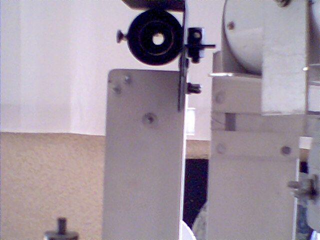

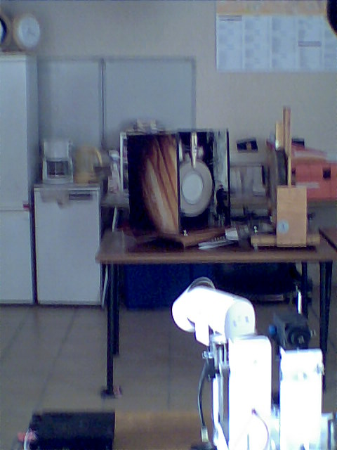

voila deux photos explicatives de l'ensemble
sur la premier vous pouvez voir un peu la conplexcitée de l'alignement
appareil de foucault; le miroir secondaire glantter et sur le coté un mirori de 400 celui de dob ou on as caché volontairement une partie de la surface du miroir pour ne conserver que le centre qui est considéré comme sphérique
le principe consiste a faire aller la lumiere sur le secondaire , puis sur le 400 puis denouveau sur le secondaire ,pour revenir au couteau , c'est dejas plus hard que le foucault normal
sur la deuxieme vous avez une vue du coté des optiques de l'etoiles artificielle avec a gauche l'oculaire au milieu la bille et sur la droite le montage qui permet d'eclairer la bille a traver un petit trou de 3mm
la c'est beaucoup plus fun!
la lumiere part sur la bille puis sur le secondaire va sur le 400 reviens sur le secondaire pour s'aligner au centre de l'oculaire de quoi ce les mordres !!!!!!
