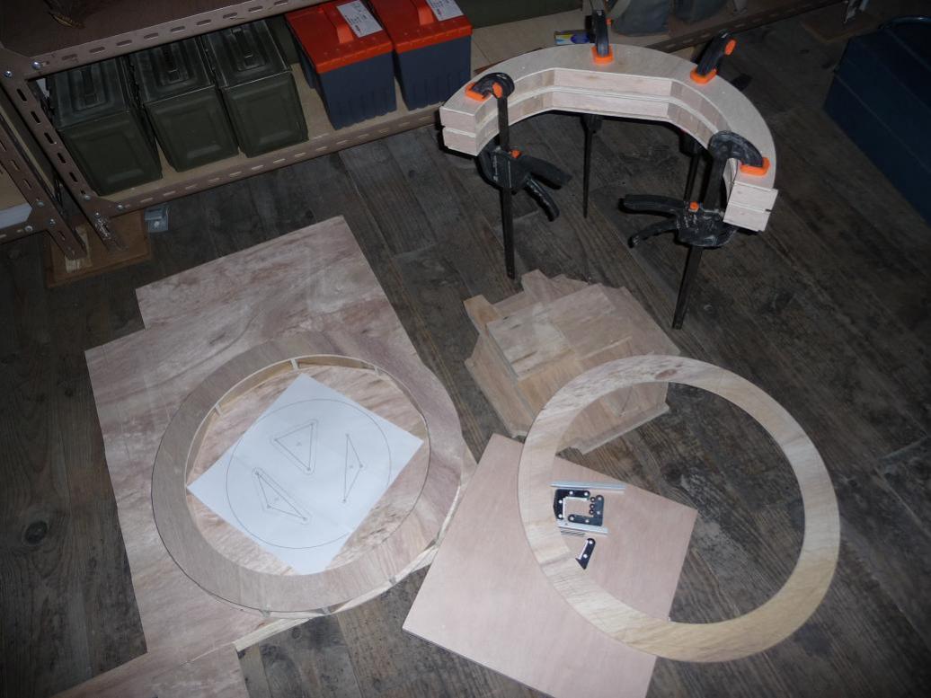

Pour ce qui est de l'avancement, aujourd'hui j'ai eu des tas de choses à faire je n'y ai passé qu'une paire d'heure. Voilà quelques photos (demain j'essaye de faire l'anneau).
Le chantier :
On peut remarquer que je travaille propre !! Les grandes barres, c'est pour remplir les cercles... J'ai reussi à soudoyer le mec de bricomarché pour qu'il me les coupe directement à la bonne épaisseur (il ne voulait pas en dessous de 20 cm, je lui ai fait couper à 35 mm :p).
Ensuite, une photo de la boîte en détail :
Je suis content, j'ai réussi à piquer un roulement au beau père, ce qui est con, c'est qu'il y a 47 billes qui ne servent plus à rien :be:

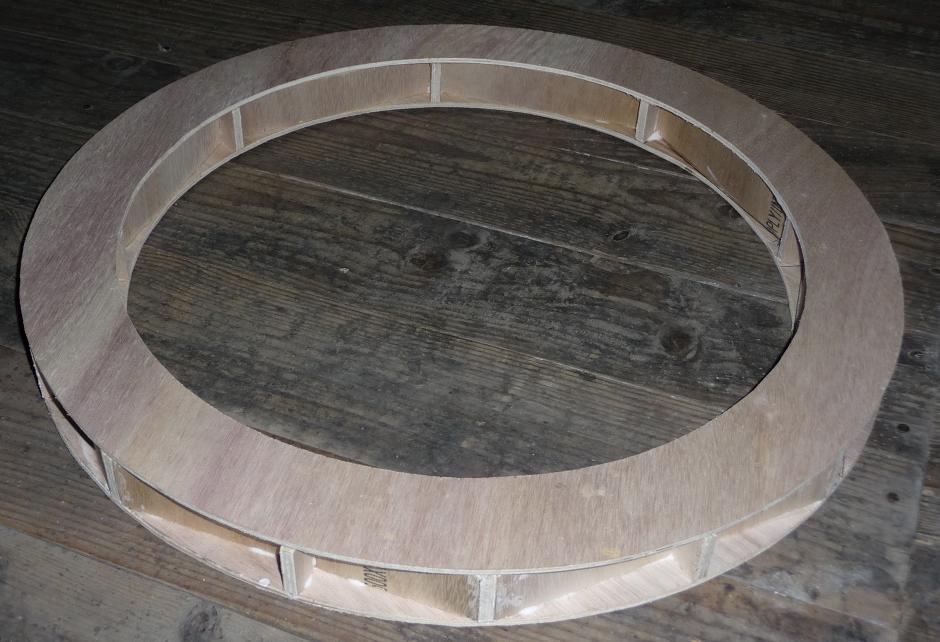

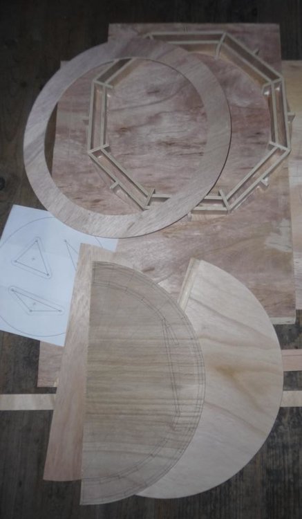

Bon, j'ai profité d'une douce après midi pour avancer. J'ai taillé l'extérieur des tourillons et surtout je me suis amusé avec les petits bouts de bois pour faire l'anneau. Je craignais de ne pas y arriver mais avec de la patience, un peu de patience et surtout beaucoup de patience cela a fini par pendre forme :

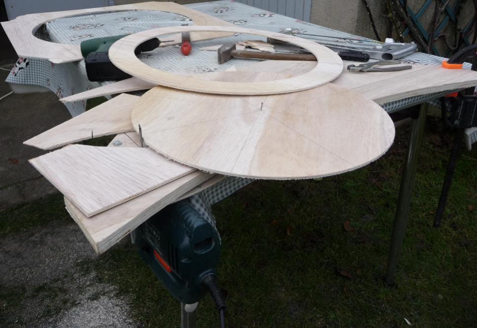

Et un faux montage avec l'anneau du dessus (non collé) :
C'est impressionnant de légèreté et ça à l'air très solide. Bref, je suis content, j'avance !! :cool:

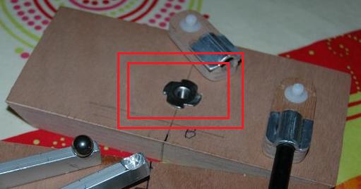

des ecrous a frapper;)
thomas
Merci Thomas, c'est exactement ça !! Je viens de les trouver : http://www.public-adress.fr/pr-1493/DIY/Materiel-de-fixation/Ecrou-a-frapper-MZF-8608.html
Je crois que j'avais déjà posé la même question lors de la construction de la table équatoriale... Maintenant, il faut définir le diamètre. 5 ou 8 mm ?

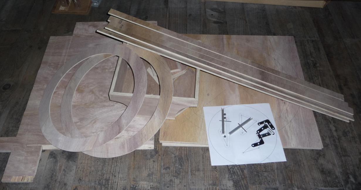

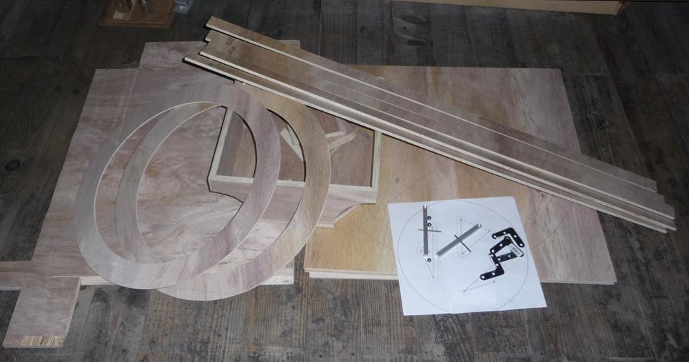

Bonsoir et joyeux noël à ceux qui me lisent !
J'ai pas mal avancé aujourd'hui car je laisse le projet en hibernation pour quelques jours. Voici la dernière photo du chantier :
Reprise des travaux Mercredi prochain !! Mais je suis très content d'avoir autant avancé, je ne pensais pas en faire autant en si peu de jours !
