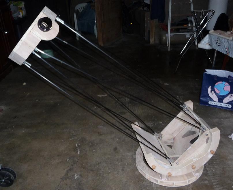

Bonjour tout le monde,
Petit essai de montage à blanc aujourd'hui pour voir les défauts. Premier constat, les supports qui tiennent les barres en carbone (8mm decathlon) sont trop léger, ça vibre !
J'ai changé ceux du bas (ils sont maintenant pratique et simple à fixer, et puis c'est du solide) par contre, il faut que je trouve un système pour le haut, le système que j'utilise en ce moment est chiant à mettre et trop léger.
Une petite photo :
Les barres ne sont pas coupées à la bonne taille encore. On verra plus tard !
Aaaaqah qu'il est beau !!!!!
pour les tiges,
gaffe à un truc dans le cas ou comme ici, on a des diamètres un peu petits.
Il faut privilégier des encastrements - et non des articulations comme des chapes ici.
Ca change pordigieusemnt la donne !!!!
Donc, je te conseille un tuc qui bride bien les tubes,
et ne peux que te renvoyer sur les concepts haut et bas du strock 250 ou de notre T400.
Serge

Oui, on en a justemet parlé avec Zappa hier soir.
Et puisque je te tiens, si je fais ce système juste dans la cage du secondaire. C'est à dire que les tubes seront dans des articulations en bas et dans des encastrements à 90° en haut (pour que les tubes soit fléchis), ça fonctionnerait tu penses ?

Les barres montées droites, surtout avec une cage de secondaire un peu lourde, ça va vibrer atrocement oui, voire même fléchir.
La tige carbone de décath n'est pas du carbone pultrudé.... ben oui, pultrudé c'est mieux car les fibres ne sont pas toutes dans le même sens, mais c'est plus cher. :confused:
Ta façon de fléchir les barres ne m'inspire pas confiance: c'est le sens inserve d'un arc boutant que tu a choisi: ça ne me plait pas, je pense que ça va tanguer facilement du haut, monté comme ça.
Et d'ailleurs, tes fixations basses non plus ne m'inspirent pas confiance... Finalement, ce n'est tenu que par 1 point: l'écrou.
Chais pas pourquoi, mais je préfère un système ou toute la tige est serrée... Un point, ça me semble pas génial comme fixation, ça ressemble trop à un noeud de vibration...
Mais bon, tout cela est très intuitif et vu du haut de la réalisation de mon seul 350, autant dire que je suis une néophyte ;)
