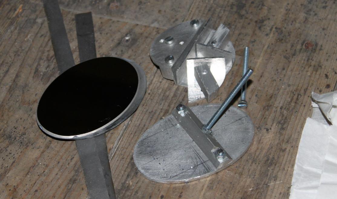

Enfin, vendredi mes parents ont reçu le secondaire de chez OO. Il fallait donc que j'avance un truc que je redoutais, à savoir l'araignée. Car si je trouve très agréable de travailler le bois, je déteste me faire ch..r avec l'alu. C'est jamais parfaitement droit, les trous ne sont jamais au bon endroit, c'est dur à couper, et j'ai horreur des tarauds, à chaque fois, il y en a un qui explose, ce qui fait que la moitié du taraud reste dans la pièce, qu'on ne peut pas le sortir et qu'il faut refaire la pièce... Le pied !!
Bref, j'ai plus ou moins suivi les plans de l'araignée du strock en arrangeant à ma sauce. Et j'ai passé la journée (7 heures exactement) à faire 4 malheureuses pièces, j'ai cassé une scie à métaux (elle s'était desserré, je n'avais pas vu) et j'ai fait le coup du taraud à la fin, ce qui fait que j'ai une pièce à refaire le week-end prochain. YOUPI !!! :m1:
Voilà quelques photos de ces 7 heures de boulot :
Pour les tiges, j'ai acheté une feuille d'inox de 0.5 mm d'épaisseur. Pour couper droit, j'ai coincé la feuille entre deux planches en bois droites et j'ai utilisé une scie circulaire à main en longeant le bois (ça coupe bien l'acier mais ne touche pratiquement pas au bois). Le résultat est convainquant !

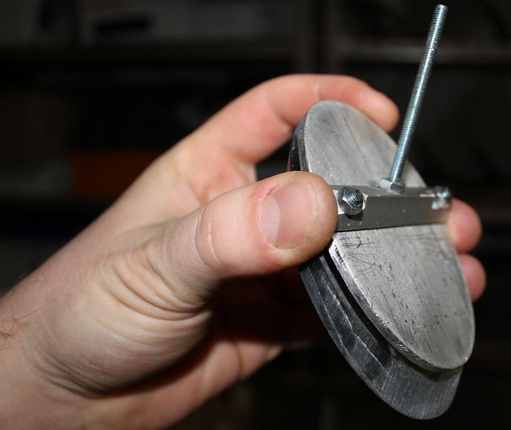

J'ai rajouté une vis de réglage de la hauteur du miroir car le coup du ressort du strock ne me plaisait pas (c'est collé et vissé car je n'ai pas une confiance aveugle en la colle surtout vu les contraintes appliquées par les vis de réglage) :
Et un gros plan de la pièce principale (il n'y a pour l'instant aucune vis de réglage mais juste des vis de maintien) :
C'est pas beau en gros plan mais ça donne une idée.

Eh oui, c'est toujours les finitions le plus long!
La bringue pour fêter le nouveau scope devrait être longue aussi, non?;)
Le mien, c'est pas moi qui l'ai fais et ça fait pourtant bientôt un an que je suis dans les finitions!...et c'est pas fini, ça me fait penser qu'il faudrait que je refasse mon araignée... ça va bien l'inox de 0.5mm?
