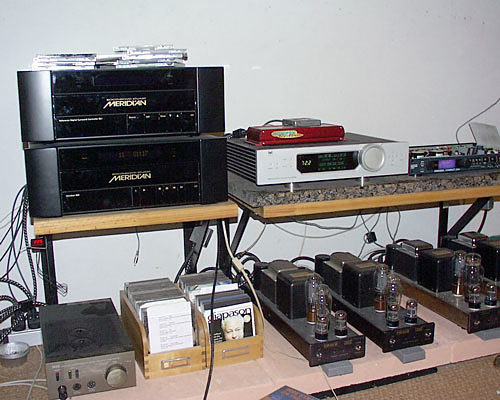

POur info, voici à quoi ressemble un préamp et un ampli (classe D)
Si je me souviens bien ce préamp s'appelle un truc du genre "préampli correcteur"
Classe D, processeur avec l'enveloppe de la pièce. Hum on est loin d'une paire de 845 en pushpull qui sortent 2W en classe A sur du haut rendement :be:
C'est un peu le goto de la Hifi ;)
Hé mais tu peux relier du goto avec du vintage ! Et le pire... c'est que GOTO, ça existe aussi en hifi !!! (c'est une marque je crois)
http://haute.fidelite.com.online.fr/coin-integriste/webmanager-15-12-03/page1.html
Un petit peu de vintage et de numérique:
