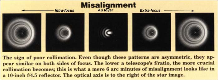

Et non.
Là, tu as plus de précision à l'oeilleton.
Tu dois voir une petite cible de ce genre:
C'est très fortement grossi.
Tu ne dois pas voir les ombres, juste une série de cercles.
S'ils sont comme sur l'image, faut régler ton scope.
Je te conseille simplement de vérifier à l'oeilleton pour commencer.
Si tu n'as pas d'oeilleton, fais un tout petit trou bien bien au centre du cache de ton PO.
En partant du principe que le secondaire est bon (pourquoi être pessimiste?) tu auras déjà un très bon résultat avec ce petit outil.
Meilleur en tout cas qu'avec les ombres.
