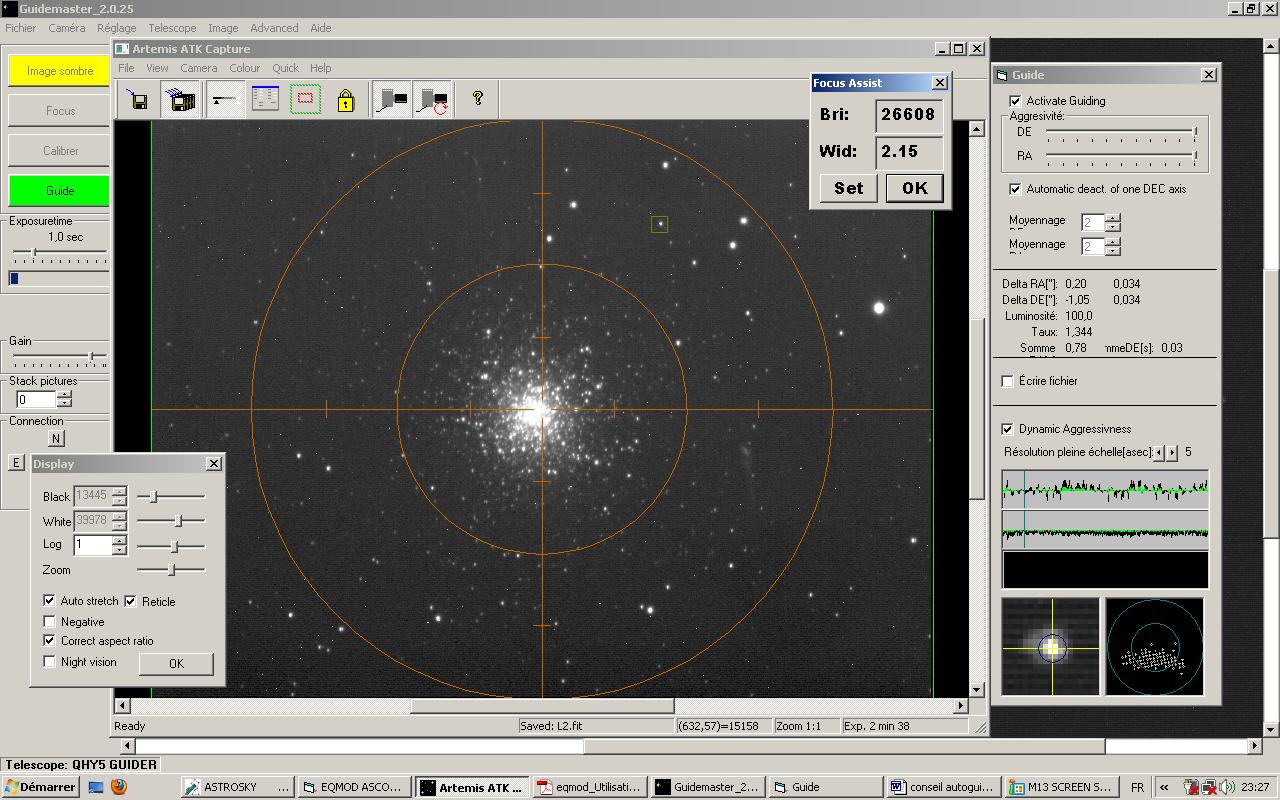

Le screen shot
Autoguidage GM sur téléobjectif 300 mm
tube optique ED 80 sur ATIK 16 (échantillonnage 2.9)

c'est curieux, en regardant les impacts sur la cible, on s'attend à des étoiles allongées mais il n'en est rien ou très peu
par contre le décalage est important et montre une flexion ou une mauvaise MES
Guidemaster a de la peine à recentrer
comme tu dis, le cœur est un peu cramé, mais à part ça c'est en net progrès
Eh bien voila çà fonctionne pascal la ccd est plus sensible que l'apn peu-t-être que des poses de 100 OU 120" aurait suffit .Je remarque que ton étoile guide est ponctuelle c'est bien pour ma part je baisse un peu plus le gain.
Bizarre, RA qui se balance et DE qui reste strictement positiv. Avec 1,8s de pose la turbu ne doit plus te faire des miséres. Essaye de toucher aux reglages d'agressivité pour voir si ca s'améliore. Je fait des tests et selon les conditions les reglages sont à ajuster, normalement tout maxi + dynamic agressiveness comme tu as fait, mais il faut jouer selon le résultat.

Oui c'est meilleur (1er graphe)
- toujours laisser les curseurs à fond à droite en dynamique, sinon GM ne suit pas.
- la dérive en DEC est uniquement positive et trés modérée, donc bonne MES. Tu vois, l'étoile reste en positf et ne se balade plus au dessus et en dessous de l'axe.
Il te reste des variations importantes en AD. Mais c'est meilleur que la derniére fois. Les doubles pics se voient encore mais de faible amplitude. Il te reste un mouvement de balancier en + et -
A mon avis cela ne provient pas de guidemaster. Je crois. Je te conseille de ne plus toucher aux réglages (du 1er graphe).
C'est peut être simplement la monture qui peine ou qui manque de fluidité (?)
Mais bon, le résultat final sur l'image ne se voit pas et c'est l'essentiel.
Les réglages du second graphe sont à proscrire. Le cumul des poses est valable avec un imageur webcam non modifié, ce n'est pas ton cas.

mais il me semble que sur le premier graph, l'étoile guide fait le yoyo autour de l'axe AD de reference,
pour moi cela correspondrait a une trop forte action de guidemaster pour corriger la derive de l'étoile guide
et j'aurais tendance a dire de reduire un peu l'agressivité de l'axe AD

Tu pousses trop l'agressivité : essaie de la laisser aux alentours de 75%
D'autre part, ton étoile guide est trop saturée... du coup Guidemaster va avoir des difficultés à être précis. Diminue le gain ou le temps de pose afin d'avoir une étoile guide moins brillante.
