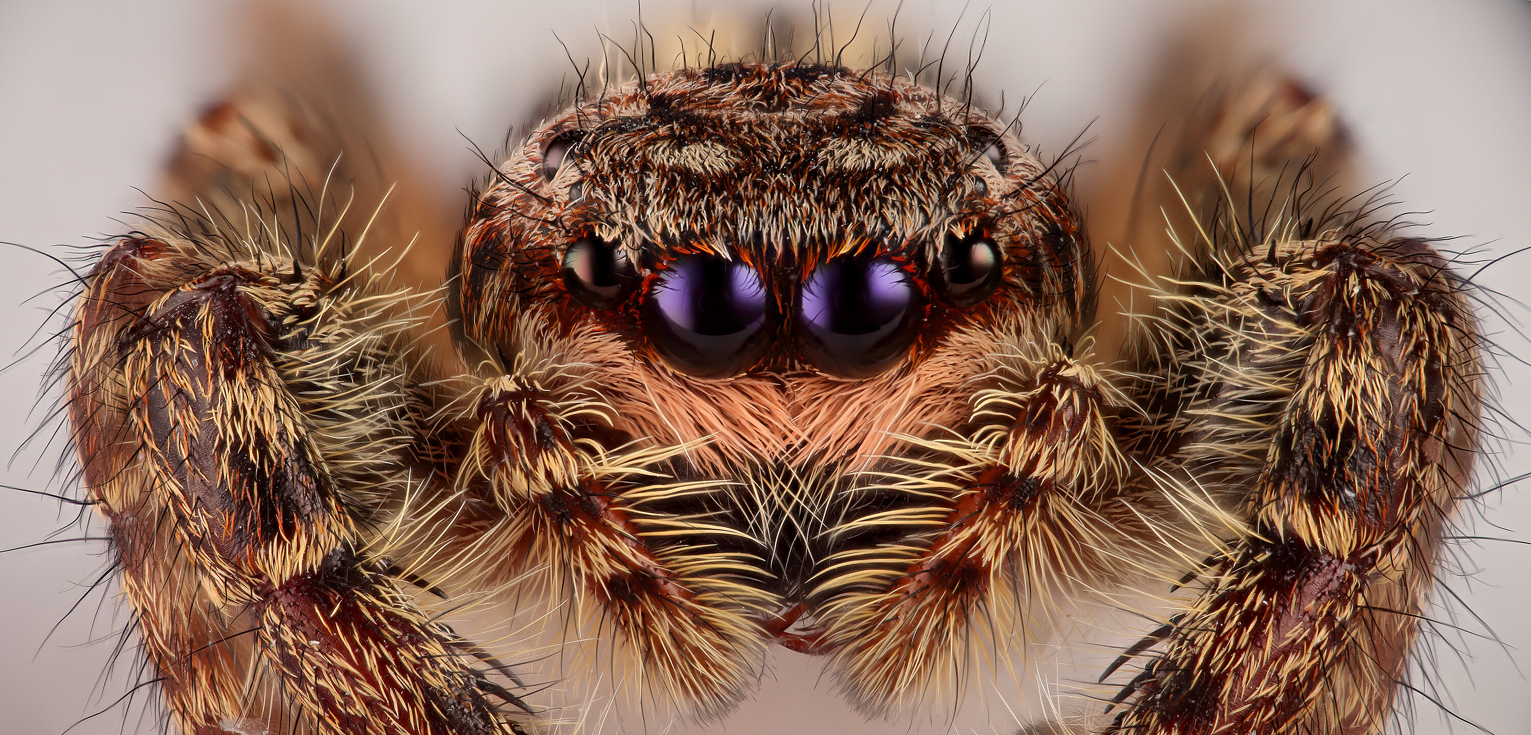

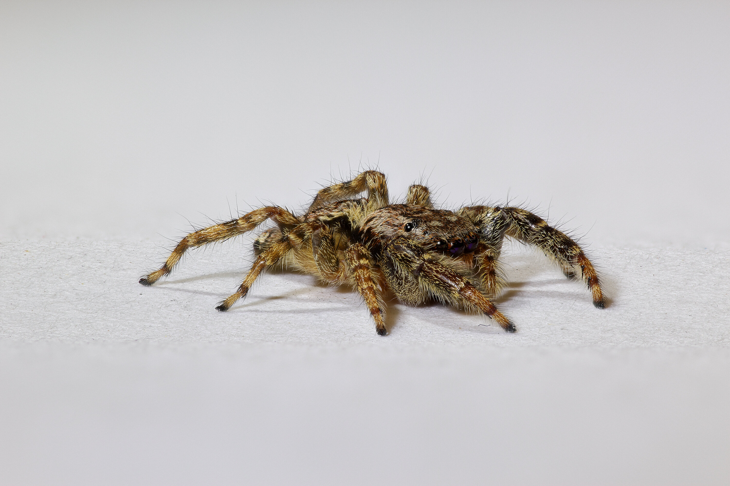

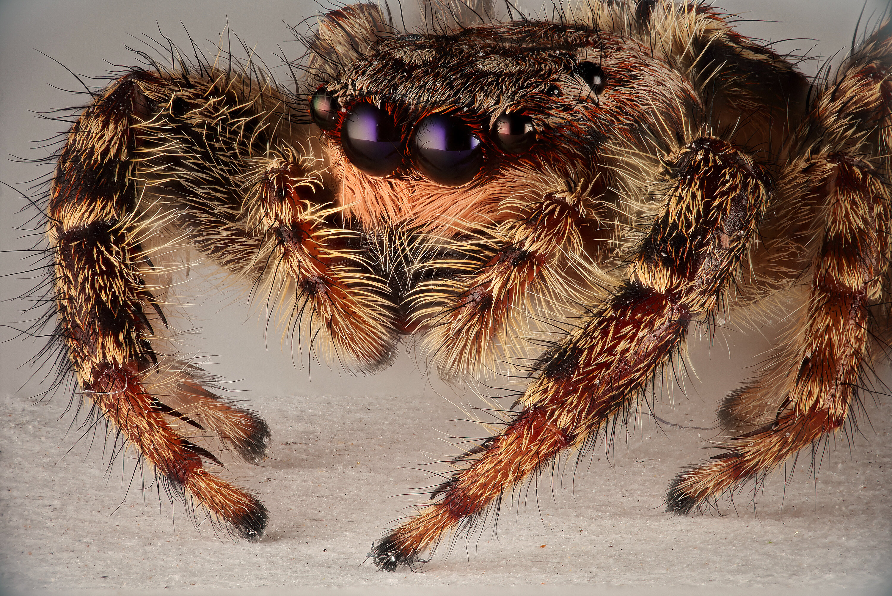

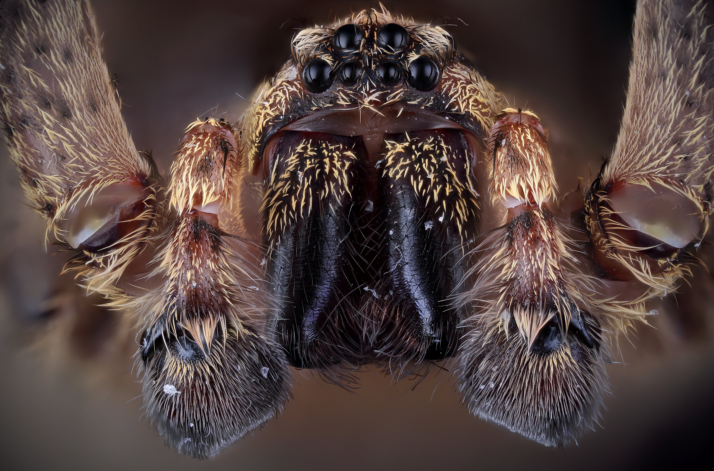

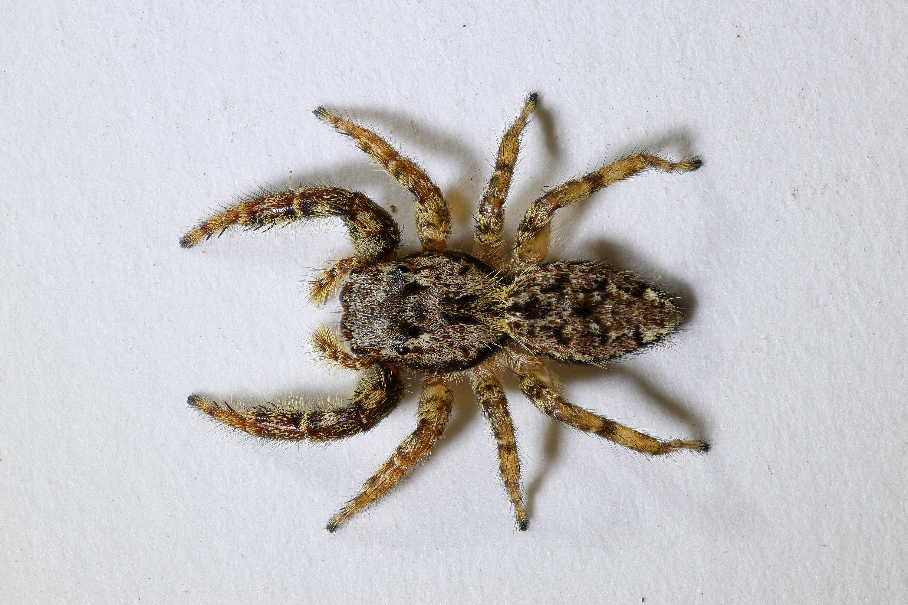

Je vous partage une autre araignée que je pense être une Platycryptus undatus (décidément, elle se sont données rendez-vous chez moi; elle rentrent à l'intérieur certainement à cause du froid je pense). Je l'ai prise pour l'instant en macro "standard" (taux de 1/1) avec un objectif Sigma 105mm macro et un Canon 1200D.
Prises de vue :
De face :
Image stackée à partir de 29 images dans HeliconFocus avec la méthode C et lissage à 1 - objectif Sigma ouvert à f5.6 - temps de pose de 1/400 de seconde à 100 ISO
De 3/4 :
Image stackée à partir de 40 images dans HeliconFocus avec la méthode C et lissage à 1 - objectif Sigma ouvert à f5.6 - temps de pose de 1/400 de seconde à 100 ISO

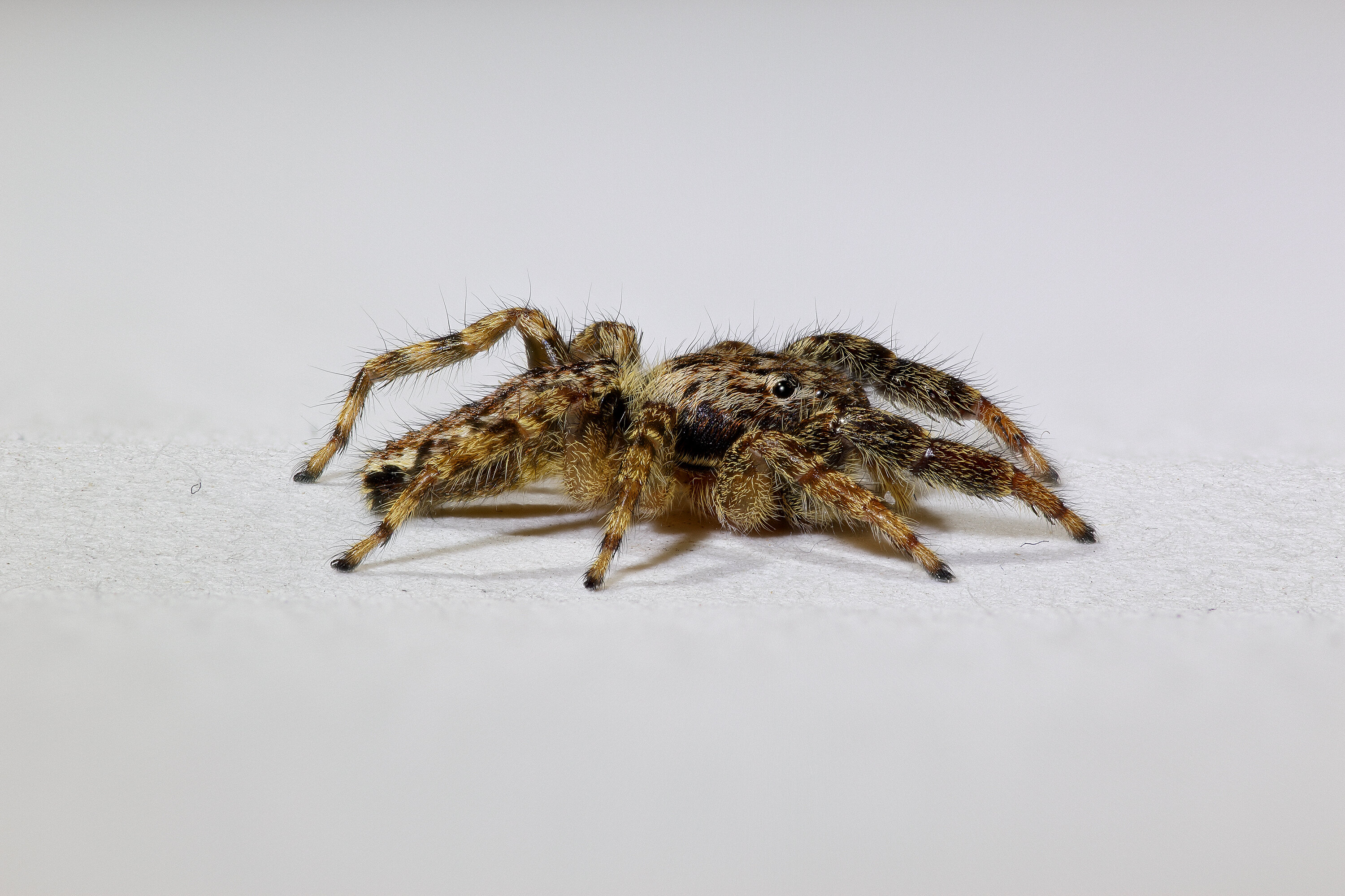

De coté :
Image stackée à partir de 46 images dans HeliconFocus avec la méthode C et lissage à 1 - objectif Sigma ouvert à f5.6 - temps de pose de 1/400 de seconde à 100 ISO
De derrière :
Image stackée à partir de 41 images dans HeliconFocus avec la méthode C et lissage à 1 - objectif Sigma ouvert à f5.6 - temps de pose de 1/400 de seconde à 100 ISO
De dessus :
prise de vue :
Image stackée à partir de 21 images dans HeliconFocus avec la méthode C et lissage à 1 - objectif Sigma ouvert à f5.6 - temps de pose de 1/400 de seconde à 100 ISO

  • Merci / Quelle qualité! 6
Très beau spécimen, effectivement ! La vue de face, avec les reflets dans les yeux lui donne un air surnaturel et redoutable du plus bel effet 🙂.
Encore bravo, j'ai hâte de voir les vues plus rapprochées 😊.

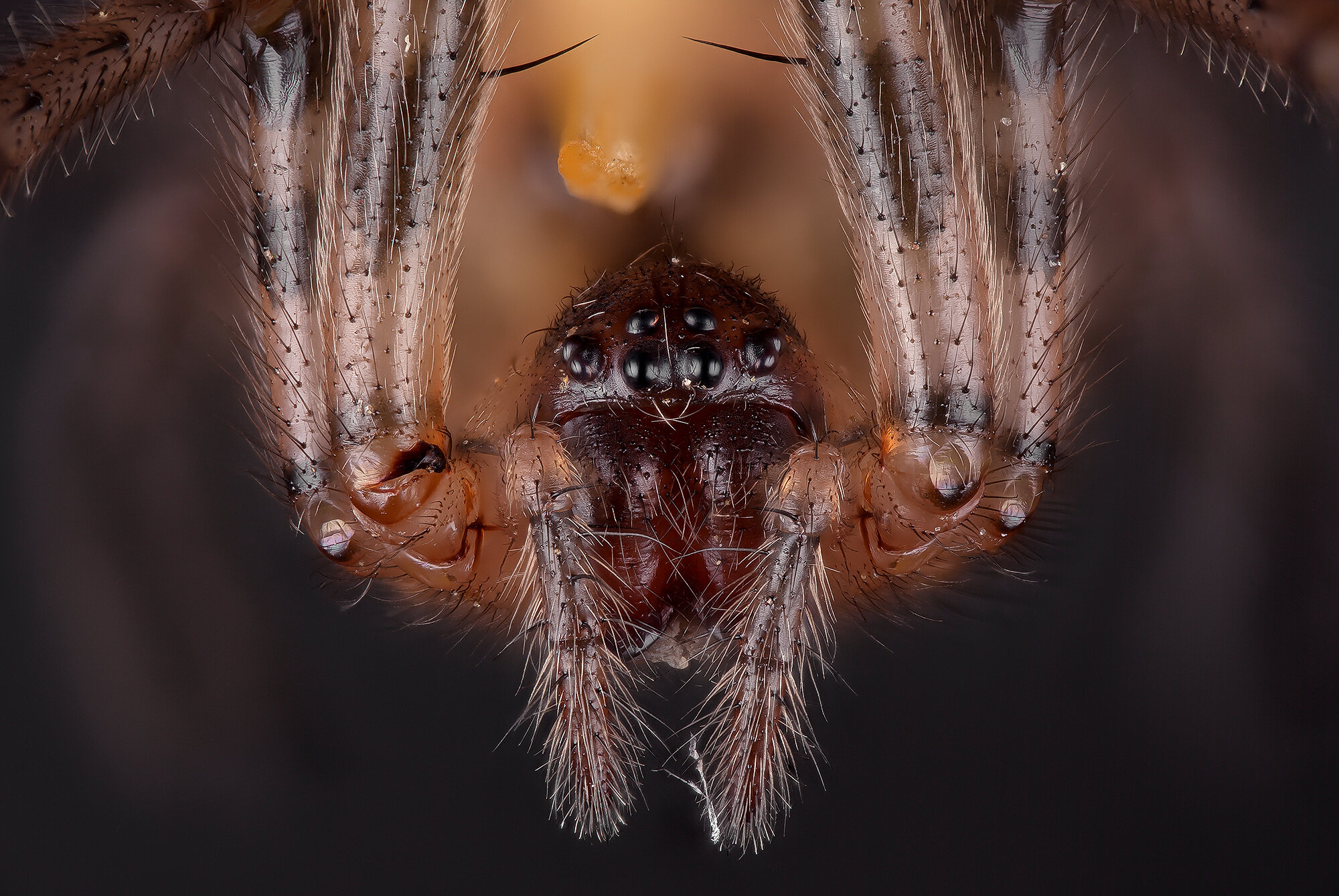

Bonjour les ami(e)s,

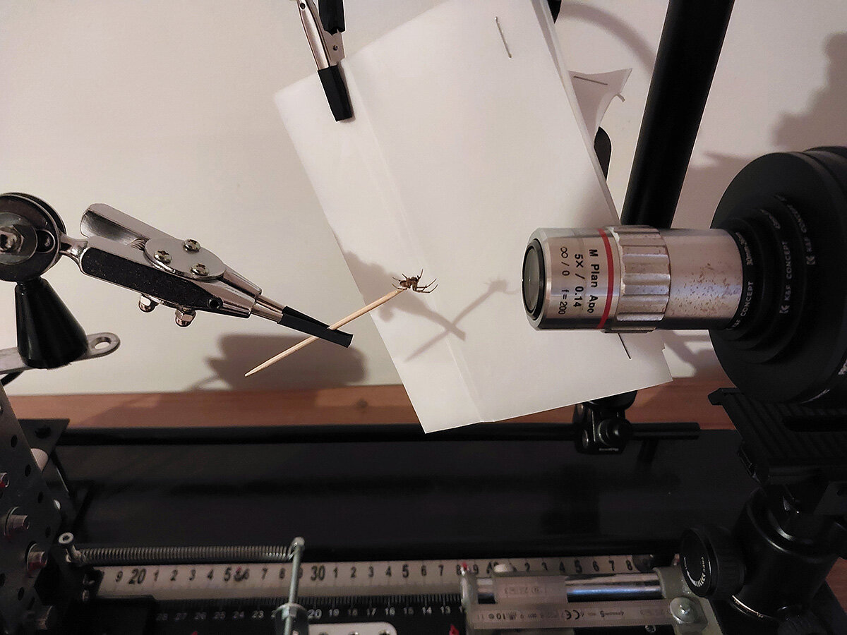

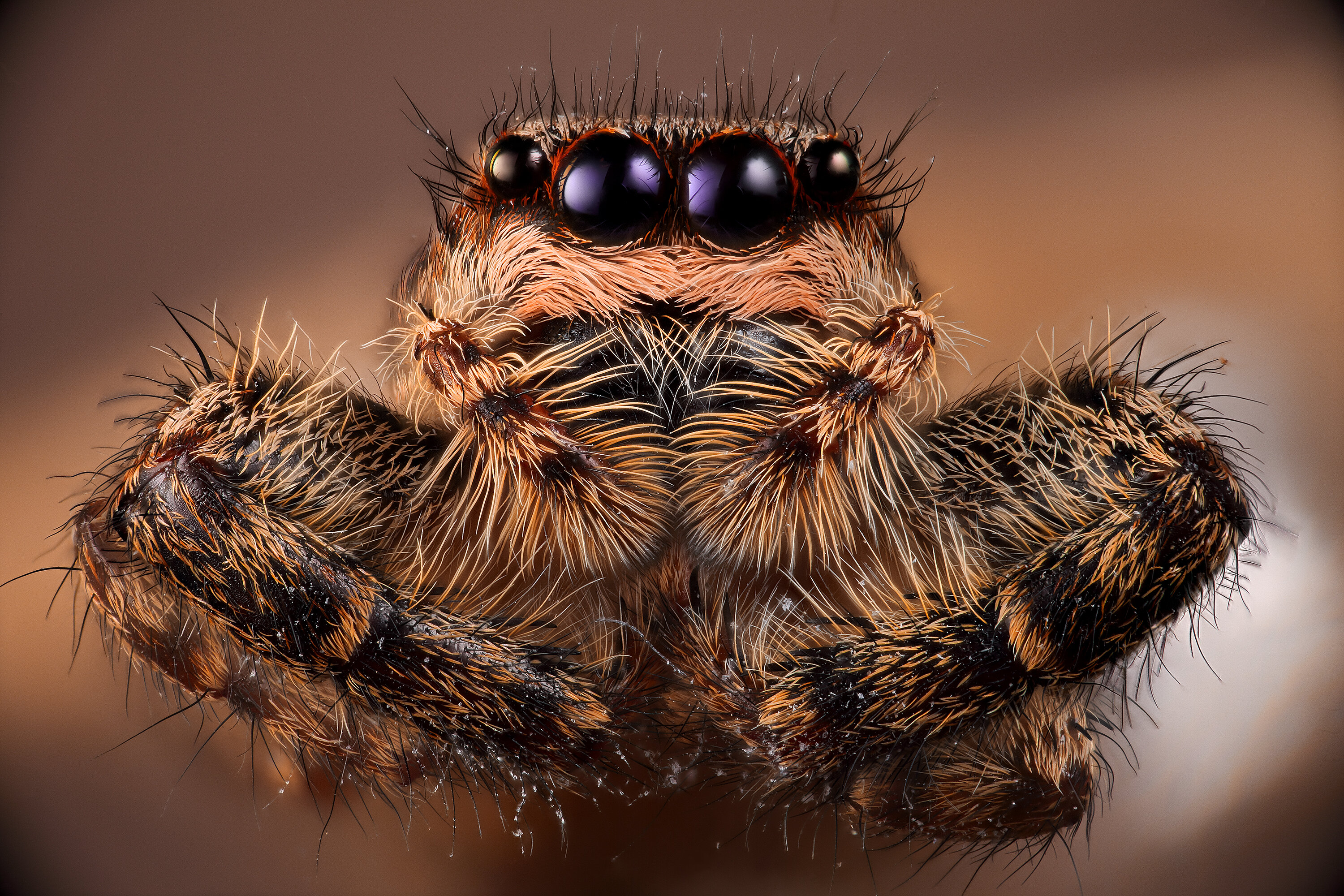

Revoici ma "beautée" au banc macro avec l'objectif Mitutoyo 5x.
Prise de vue :
Image stackée à partir de 233 images dans HeliconFocus avec la méthode C et lissage à 1 - objectif  Canon 70 200 L f2.8  ouvert à f2.8 et réglé sur l'infini - temps de pose de 1/20 de seconde à 200 ISO
Je l'ai posé sur un bout de feuille Canson blanche mais je ne recommencerais plus car si l'on regarde dans les yeux (t'as beau yeux tu sais ;) ), on voit par reflet la feuille de Canson sur la moitié des yeux et ça fait bizarre.  On voit aussi par reflet ses pattes de devant, les lampes led et le bout de l'objectif. Ca va être "chaud" de trouver un moyen de corriger tout ça :( lors de la prise vue car en post production dans Photoshop, c'est juste très très compliqué et je pense que même si il existe une astuce pour la correction (peut être avec le tampon de duplication ? )  ça se verra.

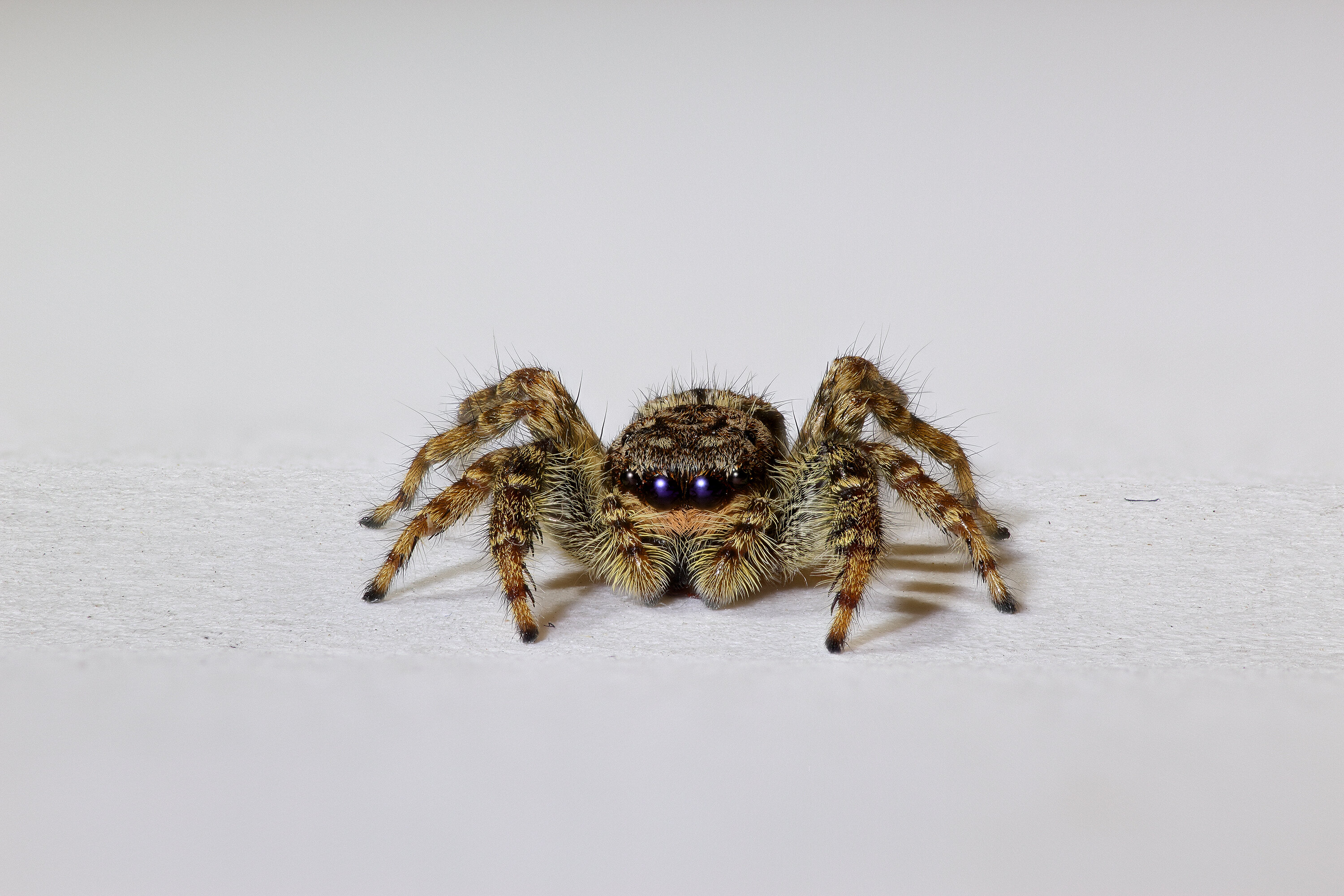

Une autre version de la même araignée toujours au banc macro avec l'objectif Mitutoyo 5x.
Image stackée à partir de 177 images dans HeliconFocus avec la méthode C et lissage à 1 - objectif  Canon 70 200 L f2.8  ouvert à f2.8 et réglé sur l'infini - temps de pose de 1/20 de seconde à 200 ISO

Superbe ! Très bonne idée d'avoir laissé du flou d'arrière plan ( je ne sais pas si c'est volontaire), ça met bien en valeur le reste, en particulier les yeux qui rendent super bien 👌
Encore bravo 🙂

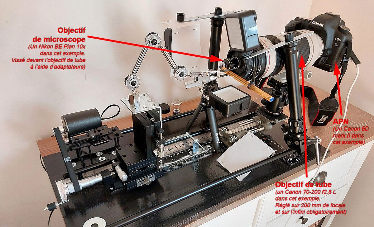

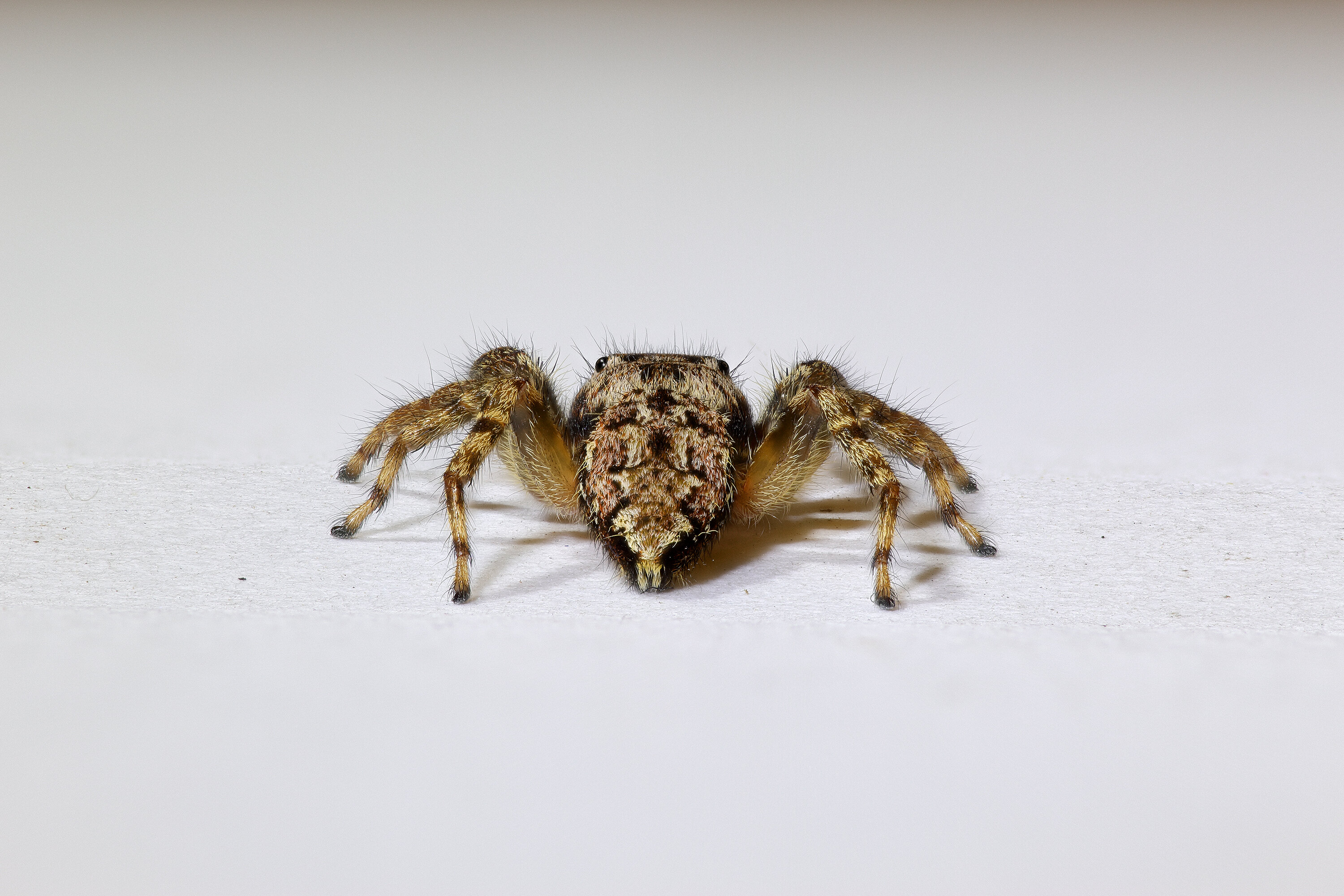

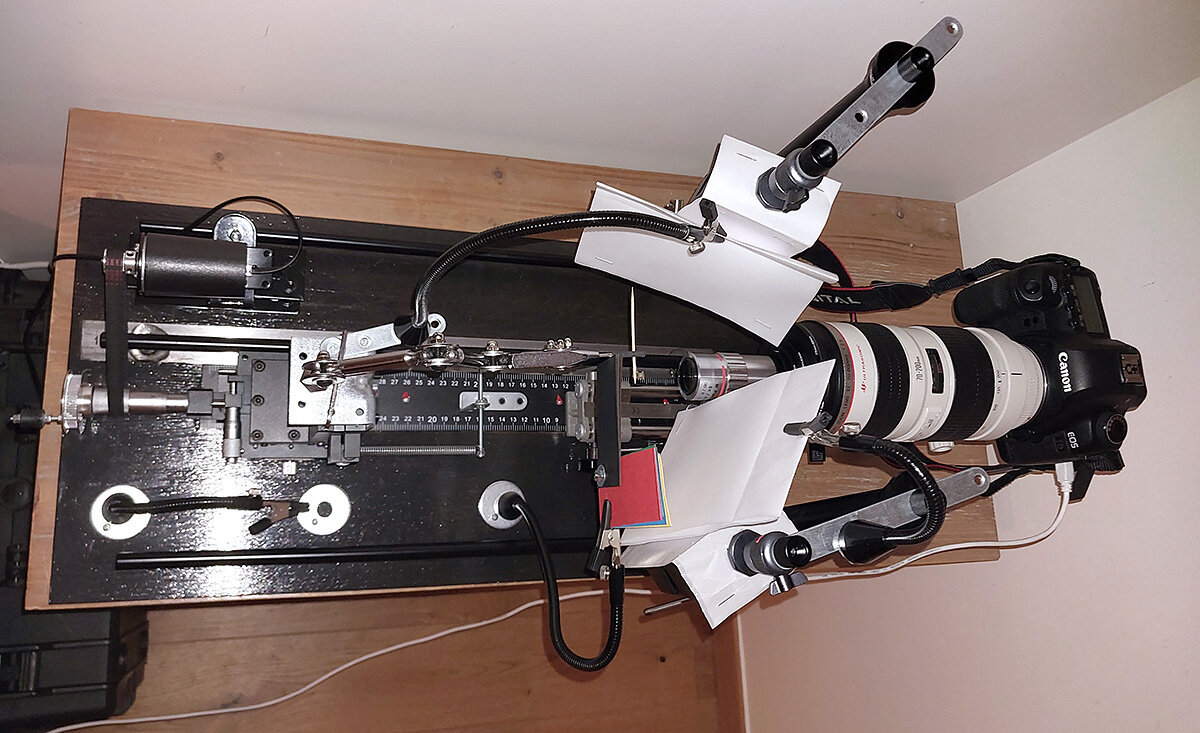

Me revoici encore avec une araignée Zoropsis spinimana prise avec un objectif de microscope Mitutoyo M Plan apo 5x 0.14.
Précision illustrée : ces objectifs de microscope sont conçus pour être mis devant des objectifs de tube d'une focale de 200 mm :
Une autre précision avant de continuer comme vous le savez certainement, pour un format de capteur aps-c, on ce retrouve avec un facteur de recadrage de 1,6 chez Canon par rapport à un capteur plein format.
J'ai testé pour cette prise de vue un objectif de tube de 105 mm de focale. Je fais ce test car j'ai en prévision d'acquérir un Canon M6 markII qui est lui aussi avec un capteur aps-c mais qui a une résolution de dingue de 32,5 M/pixels !
Si j'avais utilisé un objectif de 200 mm de focale à la place de celui de 105 mm, j'aurais eu un champ plus restreint de 1,6x moins :(
J'ai juste peur que la netteté soit moindre avec le Sigma 105 mm qu'avec l'excellent objectif Canon 70 200 f2.8 L mais je m'inquiète peut être pour rien.
Image stackée à partir de 365 images dans HeliconFocus avec la méthode C et lissage à 1 - objectif  de tube Sigma 105 mm ouvert à f2.8 et réglé sur l'infini -  APN Canon 1200D - temps de pose de 1/25 de seconde à 100 ISO
L'araignée est poussiéreuse mais ce n'est pas grave pour ce test de netteté. J'ai besoin d'avis extérieurs, alors les ami(e)s, dite moi ce que vous en pensez sans ménagement au niveau du piqué. (J'ai appliqué exactement les mêmes réglages dans Photoshop CS6 que pour mes autres images au niveau de la post production - Pas de IA !)

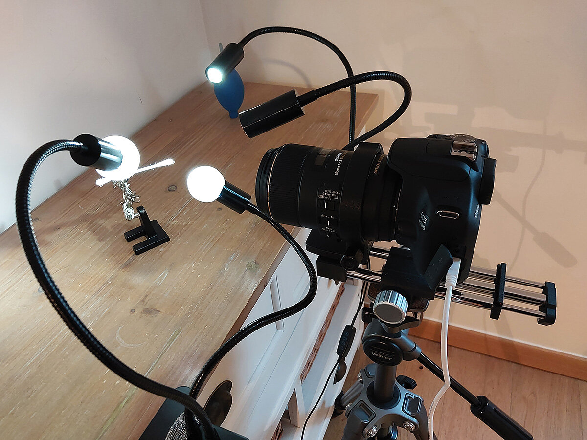

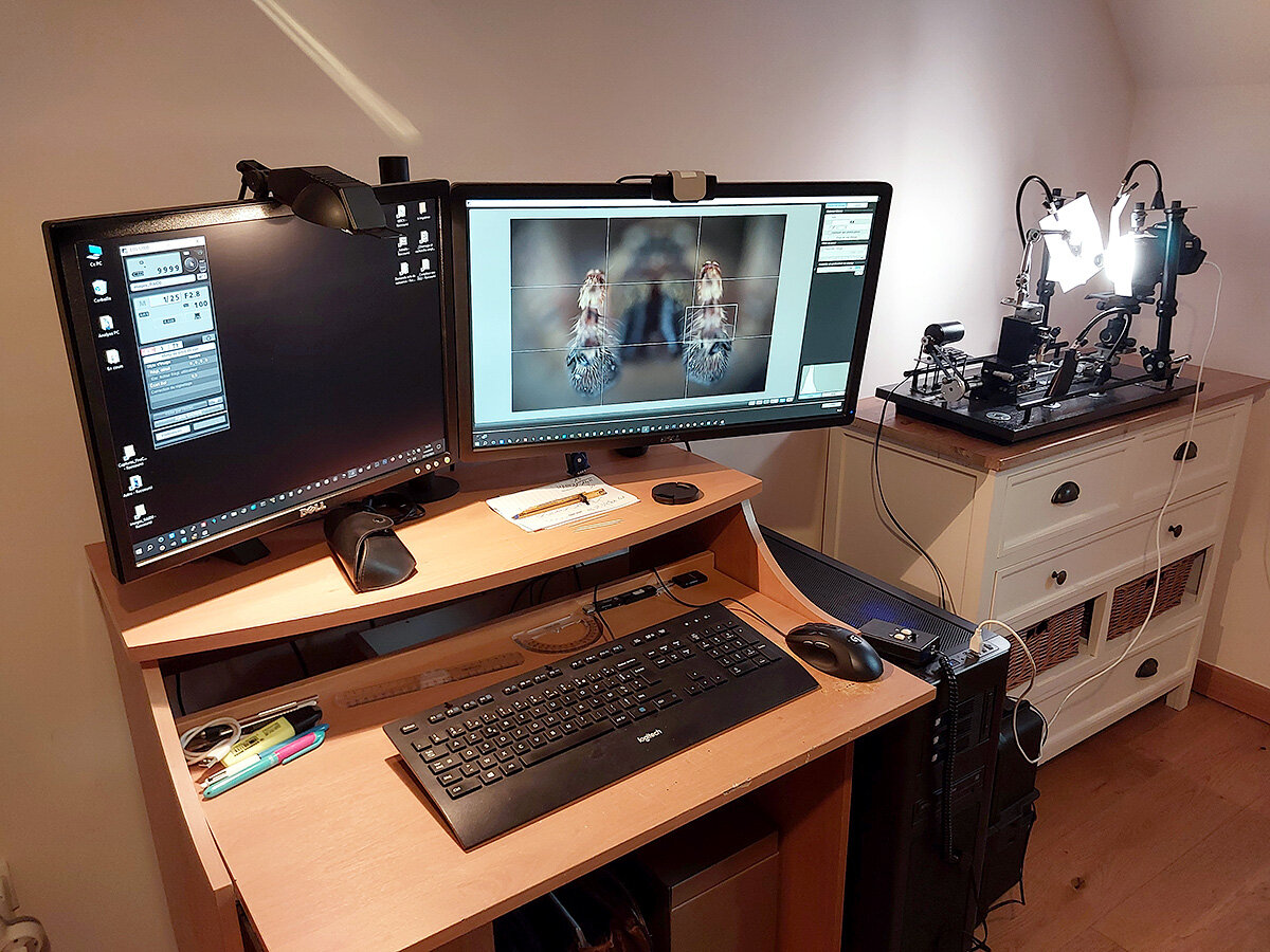

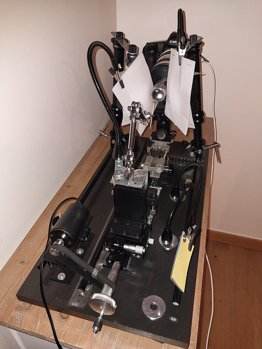

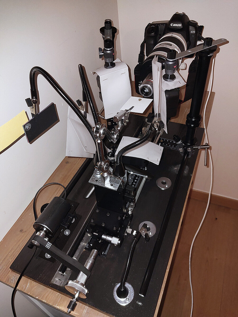

En passant, voici mon poste de "travail"  :

il y a 16 minutes, fdudu a dit :
Ou ça la poussière ??.....;)... ça ne se voit pas en tous cas....
Quel monstre en gros plan....un peu cauchemardesque celle là je trouve...:be:
Ben ça a l'air très très bon 😉👌. Bravo pour cette nouvelle prise. Et je suis d'accord avec @Lune cendrée, elle est moins "mignonne" que la précédente, tout en restant photogénique 🙂.
Sympa le poste de travail, c'est chouette de pouvoir voir un peu ce qu'il y a derrière le rideau...
Bonsoir les ami(e)s,
Très belle la photo de l'araignée Franck, bravo ! si c'est un test comme tu le dis il est concluant .

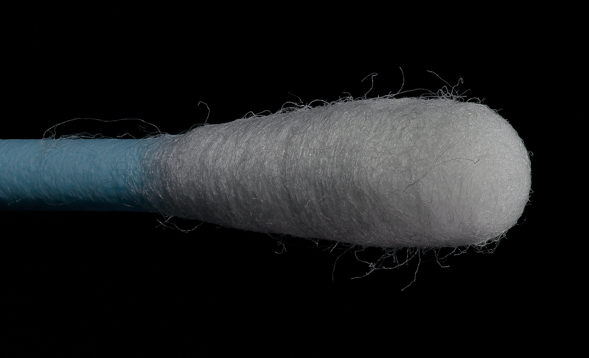

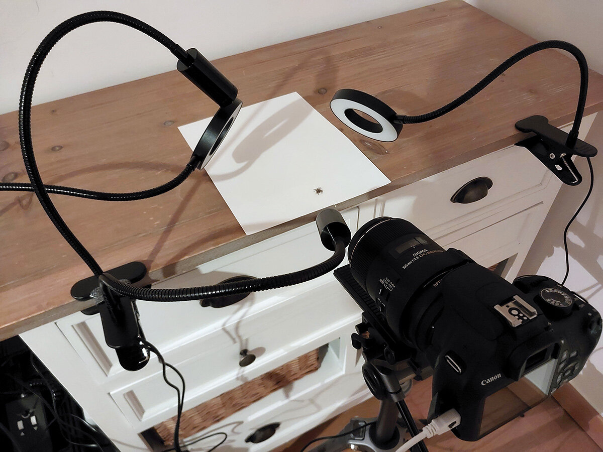

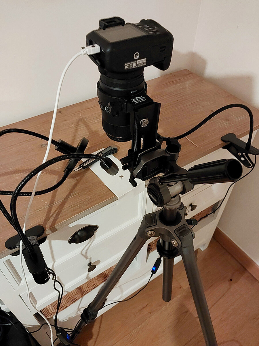

Je vous partage donc, pour le fun, un coton tige (que je précise être propre :)pris en mode macro avec le Sigma 105 mm et le Canon 1200D.
C'était aussi et surtout pour tester un rail macro Minolta (il faisait parti d'un ensemble vendu par Minolta nommé Auto Bellows I & Slide copieur) acheté d'occasion pour 50 euros (super précis : pas de décalage de la map lors de retour en arrière et en avant; bref, aucun jeu - sans aucun à-coup sur toute la longueur du rail et mollette douce et suffisamment ferme à la fois).
Je suis persuadé que sur certains produits du genre de celui ci, les bons "vieux" matériels d'occasions du siècle dernier sont une aubaine.
Prises de vue :
Image stackée à partir de 43 images dans HeliconFocus avec la méthode C et lissage à 1 - objectif  de tube Sigma 105 mm ouvert à f8  et au taux macro de 1 sur 1 -  APN Canon 1200D - temps de pose de 1/125 de seconde à 100 ISO

Bon... c'est sûr....je préfère les petits poils d'une araignée que ceux d'un coton tige...:)....mais on va se montrer compréhensifs sur le choix des " modèles" vu la météo actuelle...
Petite question : en quoi est le matériau du bâtonnet ? ça ne ressemble pas à du plastique ? ( ou il y a présence de fibres de ouate dessus?)
