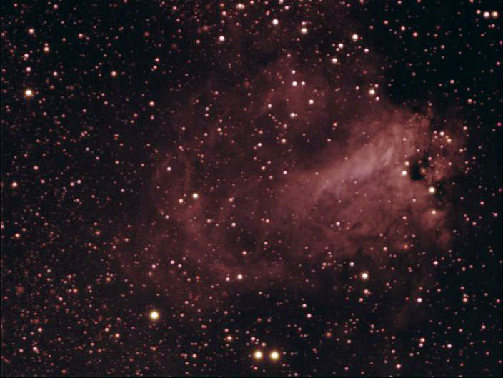

La version L RGB

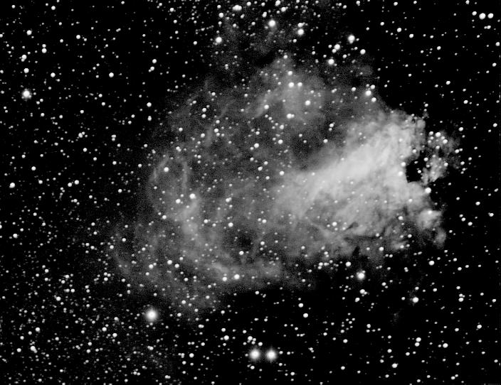

La couche de luminance
A noter que j'ai fait un autre traitement plus doux en n&b seul, mais il ne rend pas bien en LRGB !

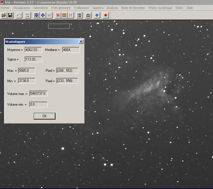

Les stats
La FWHM était de 5,84 !
J'ai tout pris en mode bin 1X1, pour plus de simplicité !

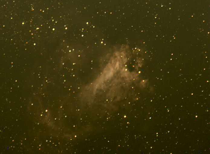

PS Pour comparé avec celle de l'année dernière
Salut Pascal,
Oui, elle est belle ton Omega en couleur mais je trouve ta Luminance un peu trop noir du niveau fond de ciel !
Mais tu devrais la refaire quand le ciel sera mieux car je pense que celui d'hier n'était pas tellement bon et en plus que ta FWHM qui était à 5,84, c'est quand même élevé pour avoir un bon résultat mais ton image est quand même bien belle avec les conditions que tu as eu !

salut pascal,
Bravo pour le courage, moi voyant le voile nuageux tjs présent hier à 23h30 (les étoiles brillaient comme des clignoteurs) je n'ai rien sorti... pourtant ce n'est pas l'envie qui manque!!!
Bravo pour le resultat (vu les condition)!!!
Si je devais faire une "critique", ou plutot un conseil, je trouve qu'elle vire un chouilla sur le rouge. mais est-ce vrai?

Je ne serai pas aussi élogieux que les copains...
Ta LRGB est beaucoup trop rouge... même le fond de ciel est rouge, un peu comme si tu avais utilisé un filtre photo :?:
Sur la nébuleuse, je la trouve bien réussie. La partie principale n'est pas cramée et les extensions sont bien visibles.
Bonsoir à tous & merci pour les éloges qui m'ont fait plaisir!
Il est vrai qu'en regardant l'image à froid c'est à dire un peu plus tard !
Elle tire sur le rouge !
A l'assemblage pour la RGB, elle donnait comme ça donc j'ai cru que c'était bon !
Peut être un mauvais calibrage des filtres...
Merci à Kiwi74 pour sa sincérité sur le traitement:violon:, mais je n'avais pas mis un filtre rouge sous To-Shop!:be:

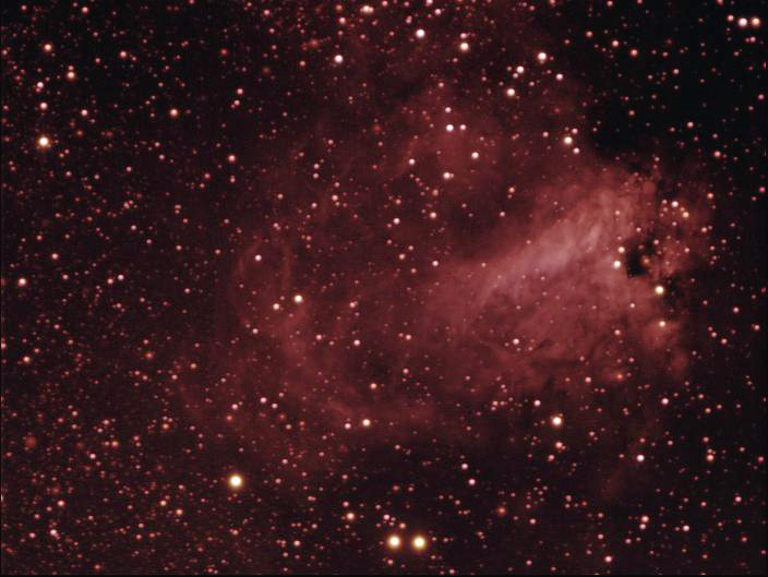

J'ai repris tout le traitement, j'espère que ce sera mieux !
Peut être un mauvais calibrage des filtres qui ne sont pas top, mais il ne font pas de halo...

Bonsoir
Tu devrais enlever la brume devant on verrait mieux les étoiles du fond.:be:
Bien mieux la deuxième.

Merci à tous les deux !
Disons que je m' étais surtout préoccuper du calibrage et de la partie technique du traitement !
Ensuite sur les pics de l'histogramme couleur, le rouge était décalé vers la droite !
Erreur de l'éternel débutant !
Le traitement sera aux petits oignons la prochaine fois !

Belle nébuleuse. Dommage pour les conditions et la FWHM élevée.
Ce sera que meilleur une prochaine fois
Elle est meilleure, étant à froid ;) (c'est l'avantage qd on est pas en prise avec sa propre photo), ma 1° impression ce qu'elle est trop magenta et le fond de ciel et trop sombre. Du coup la transition entre la nébuleuse et le fond de ciel est trop sec. C'est dommage parce que tu as pas mal de signal dans les basses couches et elle est pas mal détaillé.
