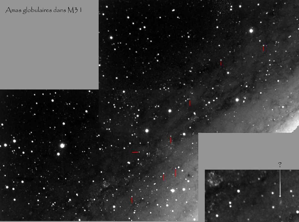

Voila une petite plongée dans la galaxie d'androméde à la recherche des AG...
Des amas et nébuleuses en quantité,et une petite tache ovale pas référencé,je n'ai trouvé aucune info sur cette tache qui pourtant est bien visible...
Voila,le temps d'immersion est de 1H40min par palier de 300sec.
Au C8" à F10
G11/Boxdorfer
Sbig ST8xme à -5°c
yves

comment sais-tu que ces points sont des amas ?
dans des catalogues ?
egres:b:
Tu as fait un bon et intéressant repérage.
Pour ceux que ça intéresse, ces amas globulaires font partis du catalogue "Bol".
Etrange pour cet objet inconnu ("BA 2-66" selon le catalogue)... La preuve qu'il a des choses à découvrir dans les entrailles.
J'ai trouvé des vielles cartes pour repérer les Amas sur un site (j'sais plus bien ou),et comme je suis en congé en ce moment,ben j'ai le temps de fouiller.
En plus, le C8 se prête bien a ce petit jeux,avec la focale!!!

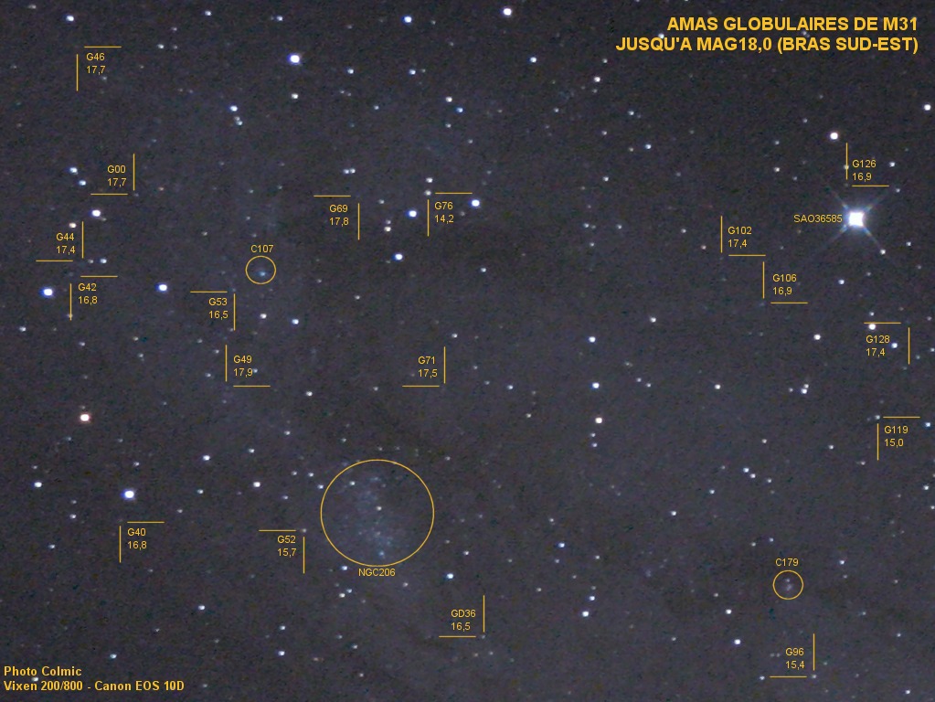

J'avais fait cette recherche il y a quelques années, à l'époque des débuts de l'APN, pour savoir jusqu'où on pouvait aller en détection.
Voici une image avec les références des glo en question, si ça peut t'aider, ton image va bcp plus loin que la mienne, on doit pouvoir y trouver d'autres amas glo :
Des cartes existent sur le Net de tous les glo de M31 jusqu'à la magnitude 22.
A l'époque j'avais contacté Robert Gendler pour savoir s'il se sentait de tenter Mayall (le plus gros des glo de M31) pour essayer de résoudre quelques étoiles, il m'avait répondu que c'était jouable avec un 600 et une nuit parfaite. Le challenge est lancé...
