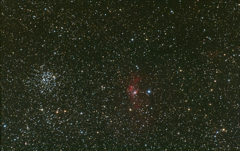

Après un long moment loin du forum et de mon 150/750 pour cause de déménagement, de travaux (toujours en cours d'ailleurs) et d'importants soucis de suivi lors des dernières tentatives, j'ai enfin pu ressortir mon set-up d'autoguidage du prolétaire...
... Soit l'EQ3.2 avec les moteurs d'origine, synonyme de roues dentées en plastique, et juste la raquette de commande modifiée prise ST4 (avec le kit Go-to, tout est changé, les moteurs, etc...) par Pierro-Astro.
Cible: NGC7635 - la nébuleuse de la Bulle - Un rêve d'astro-photo réalisé, sorte d'objet fétiche !
Par rapport à mon premier essai en autoguidage sur M106, j'ai réduit les temps de pose, suivant les conseils donnés sur le forum, en passant de 300s à 180s. ça a considérablement amélioré les problèmes de suivi.
Prise: nuit du 7 août.
51X180s en mode RAW (41 gardées) à 800 iso.
11 darks
17 offsets
11 flats
Nuit très claire, chaude, pas d'humidité (ou très peu, tard dans la nuit), pas de vent.
Et juste avant l'image, un grand grand merci à Gglagreg pour son cours de traitement d'images, constitué de nombreux mails et de beaucoup de patience, encore merci. Je commence à y voir plus clair !!!
Et un grand merci également à l'ami Patrice pour son aide ainsi qu'à notre autre collègue d'EQ3.2, Xanax.
Enfin, la Bulle:
La full ici:
http://www.imagup.com/img/Monfreid/613015.html
Pour comparaison, le post de M106, c'est là:
http://www.webastro.net/forum/showthread.php?t=60808

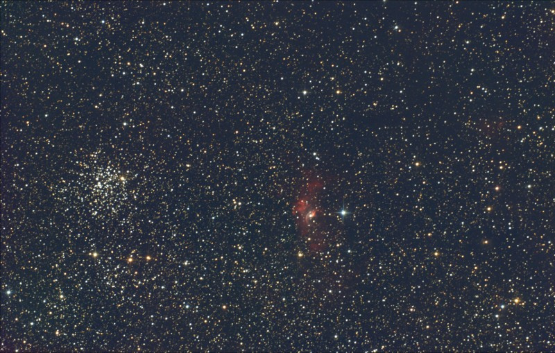

Et comme à tout seigneur tout... voici le traitement que Gglagreg a fait sur ma Bulle, qui a servi pour le cours particulier !!!
Mon set-up:
- Newton SW150/750
- Monture EQ3.2 motorisée sur les 2 axes avec raquette de commande modifiée ST4 Pierro-Astro.
- Canon 350d défiltré total.
- Lunette-guide 70/400 (en remplacement du Short-Tube 80/400 trop lourd pour ma frêle monture) et Toucam 3 modifiée LP.
- Autoguidage sous Guidemaster
Traitement:
- Pré-traitement: Iris
- Traitement: Iris et finition The Gimp
Depuis la dernière fois (M106), j'ai réglé les vis sans fin, changé la lulu de guidage pour alléger le set-up...
Si vous avez des remarques, des conseils à me donner, n'hésitez-pas, je suis preneur :):):)
Un autre cliché à venir... quand le traitement sera terminé !!!:)
PS: Un énorme merci également à Chamois (Pierre) pour l'énorme coup de main.

Jolie mon amis, avec ta motorisation double axe je dit bravo, très jolie bulle, la full me plait beaucoup,
et gg ta bien fait un ciel unie mais bien noir quand même.
en tous cas jolie bulle en couleur, je suis jaloux ;) moi je l'es quand ha :(.
on attend tes autres shoots.

Comme quoi, le matériel ne fait pas tout, de la patience et du savoir faire permettent de sortir un beau résultat.
Il marche bien ce 350d défiltré, y'a pas à dire...
Belle image entout cas malgrès un autoguidage peut être encore perfectible.
Lio
bonjour
c'est vrai que sans le kit goto c'est encore plus difficile de faire un autoguidage précis ....comme tu le précises les engrenages sont en plastique ...
en tous cas le résultat obtenu à l'issu de ton traitement est très bon ! félicitations ! ,
la full est très belle .... :pou:
il reste une légère dérive sur les étoiles que l'on peut peut être éliminer en supprimant quelques brutes qui auraient un filé trop marqué ...
il faut faire défiler 51 poses à la main , supprimer les plus mauvaises , refaire un addition et reprendre tout le traitement ! ça fait un exercice ;)

Merci pour le compliment, mais question traitement, sans toi cette Bulle ne serait pas encore terminée !
Pour la dérive et le tri "à la main", tu as raison, dans le traitement malgré un premier tri, quelques brutes avec du filé sont passées. je vais reprendre çà et comme tu dis, ça fera de l'entraînement !!! :be::be::be::be:

Du jolie travail mise au point nickel. C'est bien de mettre la full. Il reste un effet de flou, je ne sais si c'est le guidage ou le traitement, j'opte pour les 2.
C'est très sympa avec la petite monture.
Siegfried_M31:
Merci à toi, j'apprécie ce com' sympa. Fait plaisir que cette Bulle soit appréciée !
Pour l'effet de flou, oui possible que ça vienne du guidage, avec l'EQ3.2 c'est pas toujours stable, loin de là !!!:be: Mais elle s'en tire plutôt bien, si tu voyais ce qu'elle doit supporter, j'ai presque pitié !!!:be::be::be:

Cela dit, dommage que tu ais chargé ta monture avec cette lunette guide, avec cette configuration un chercheur 9x50 +webcam modifiée, c’est 1kg de moins !!! Ça marche aussi ! :mad:
