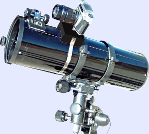

Pour ta question sur le piggyback, regardes la photo.
On monte l'appareil sur un des anneaux et on se sert du scope pour assurer le suivi.
Ca donne de bons résultats sur la voie lactée et des trucs gros comme une constellation.
C'est l'objectif de l'appareil qui fait la photo, le scope n'est là que pour assurer le suivi pendant que l'obturateur reste ouvert.
