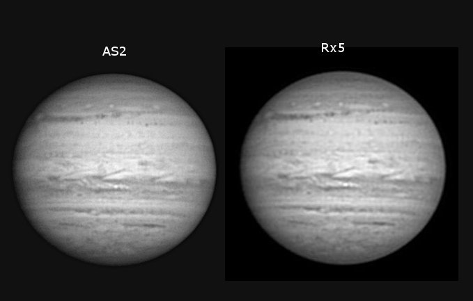

Pour mieux voir la différence qui se trouve au niveau des détails, j'ai coller un traitement issue de Rx5 à côte de celui issue de AS2.
J'ai ajusté les niveaux et les contrastes à celui de Rx5.
L'image issue de Rx5 a du avoir un traitement sélectif sur la partie haute que je n'ai pas reproduit sur celle d'AS2.
Hormis ce détail, la comparaison est plus simple avec 2 traitements faite sur un même écran est plus simple. Le tout auto, AS2 apporte un plus.
Pour comparer ces logiciels par un traitement avec préselection des images manuelle, je n'ai pas le tps.
Si tu regardes bien, même sur ces deux images, il n'y qu'une seule vrai différence : le lissage des détails et le bruit .
la première est moins lissée avec un grain très fin
la seconde a un lissage plus musclé et elle nettement moins bruité, ce qui donne cette fausse impression de 'flou' et de qualité moindre.
Donc la seule différence vient pour moi du traitement et uniquement de lui.
A traitement rigoureusement égal, je suis quasi-sûr qu'on ne serait pas capable de les différencier. ;)
Albéric
Ok, pour un max d'objectivité j'utiliserai les résultats bruts et je les traiterai à l'identique dans Iris. Je me baserai sur un même nombre d'uimages selectionnées. Pour avancer un peu je traiterai l'une des autres séries, même s'il me parraissent moins bien.

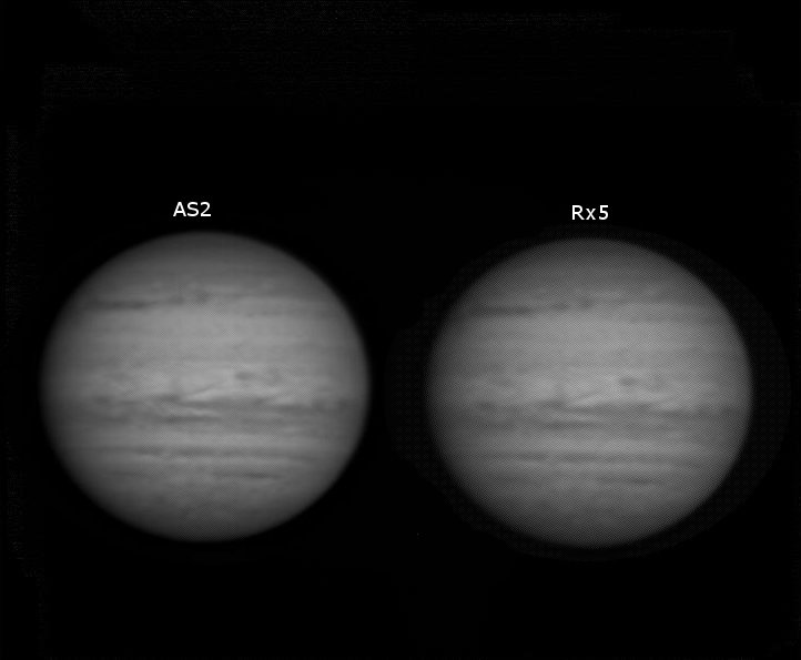

Test ultime pour un maximum d'objectivité j'ai traité une autre aquisition avec Registax et Avistack. J'ai stacké respectivement 700 images sur 2000, sélection automatique.
Depuis Iris j'ai applique des ondelettes (10 10 5 0 0 0) à chacune des versions puis sauvegarde le résultat en JPG. Remarque, l'image d'AS2 avait une forte trame que j'ai éliminer par Iris à l'aide de fftd/ffti. Pour l'image de Rx5 la même manip n'a rien apportée.
Voila le résultat en côte à côte :
Un petit hic, je j'utilise ces 2 logiciels sans être expert, donc je ne pense pas être au maxi de leurs possiblités. Pour registax ca mériterai un traitement multipoint.
avec le multipoint rgtx5 tu vas grandement améliorer les détails et la finesse
