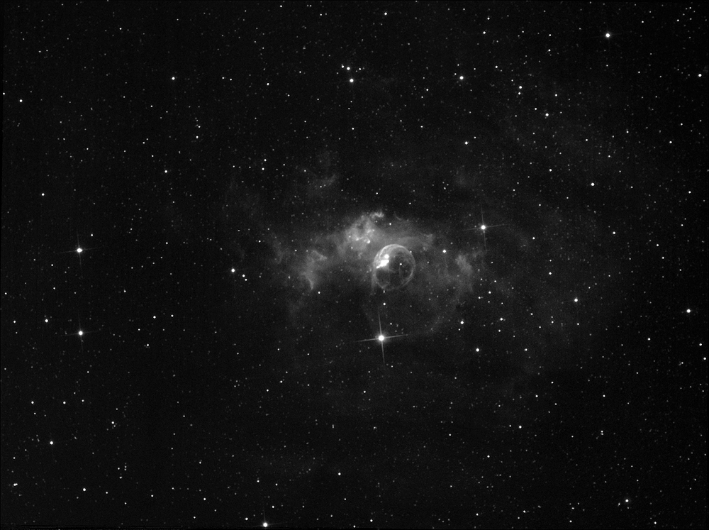

La bulle en hapha. Ccd. Premiere

Envoyer moi l'image finale sortie prétraitement au format .fit en MP (image sortie prétraitement iris) et je verrai ce qu'il est possible de faire. Cela va dépendre de la dynamique dispo.

C'est une bien belle bulle en effet. Avec des poses de 10 min, tes étoiles sont bien rondes et le signal est bon.
Y a juste une truc qui me dérange, je sais pas si c'est à cause du traitemenjt ou non, c'est la trame verticale qu'il y a sur ta 1ere image additionnée.

tu veus parler de l'image sans darks Pifou? ou de la premiere postée? car sur mon ecran elle n'apparait pas. bizzard bizzard.

En accord avec Loulou j'ai repris son image d'origine au format "fit" pour essayer de sortir le détail des nuages ionisés, juste à coté de l'étoile lumineuse.
Avec Iris v5.1 on fait 2 images ajustées aux seuils de visu :
1/ une image réglée sur le fond de ciel, avec un minimum de bruit, mais des nébulosités saturées.
2/ Une seconde image traitée DDP + léger masque flou Iris (contraste 0.4). Puis on régle les seuils de visu pour obtenir du détail dans les nébulosités.
Ensuite on sélectionne la partie centrale de la bulle de l'image 2 (avec les nébulosités) que l'on colle sur un calque.
On transfert ce calque sur la 1ere image, les contours sont fondus avec un contour progressif de 5 pixels et on ajuste la luminosité.
Cette image manque de pose et la trame de flexion apparait rapidement avec le bruit. Donc la marge de manoeuvre est étroite.
Le mieux serait de compléter cette image par une pose sans filtrage, puis en faire un mix..
Les nuages sont cette fois mieux détaillés avec cette méthode. Je n'ai pas corrigé les défauts de fond (trainées pixels chauds...) dus aux darks :
Je me suis amusé à ouvrir cette image et la dernière de Loulou en parallèle pour comparer et bien qu'il reste pas mal de boulot (pixels chauds, recadrage etc) ce qui frappe c'est la restauration des détails dans la bulle et le respect des nébulosités lointaines.

oui, chacun peut y rajouter un complément. De mon coté c'est fait, j'ai bossé sur les nuages, j'aime bien les nuages de la bubulle :p:be:
