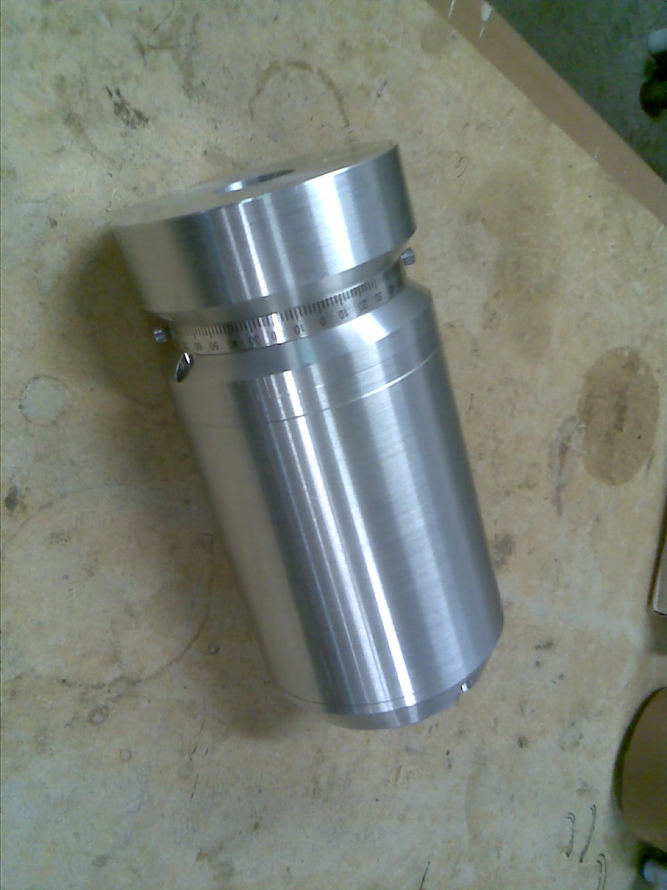

J'en suis actuellement en fin de réalisation de l'axe AD.

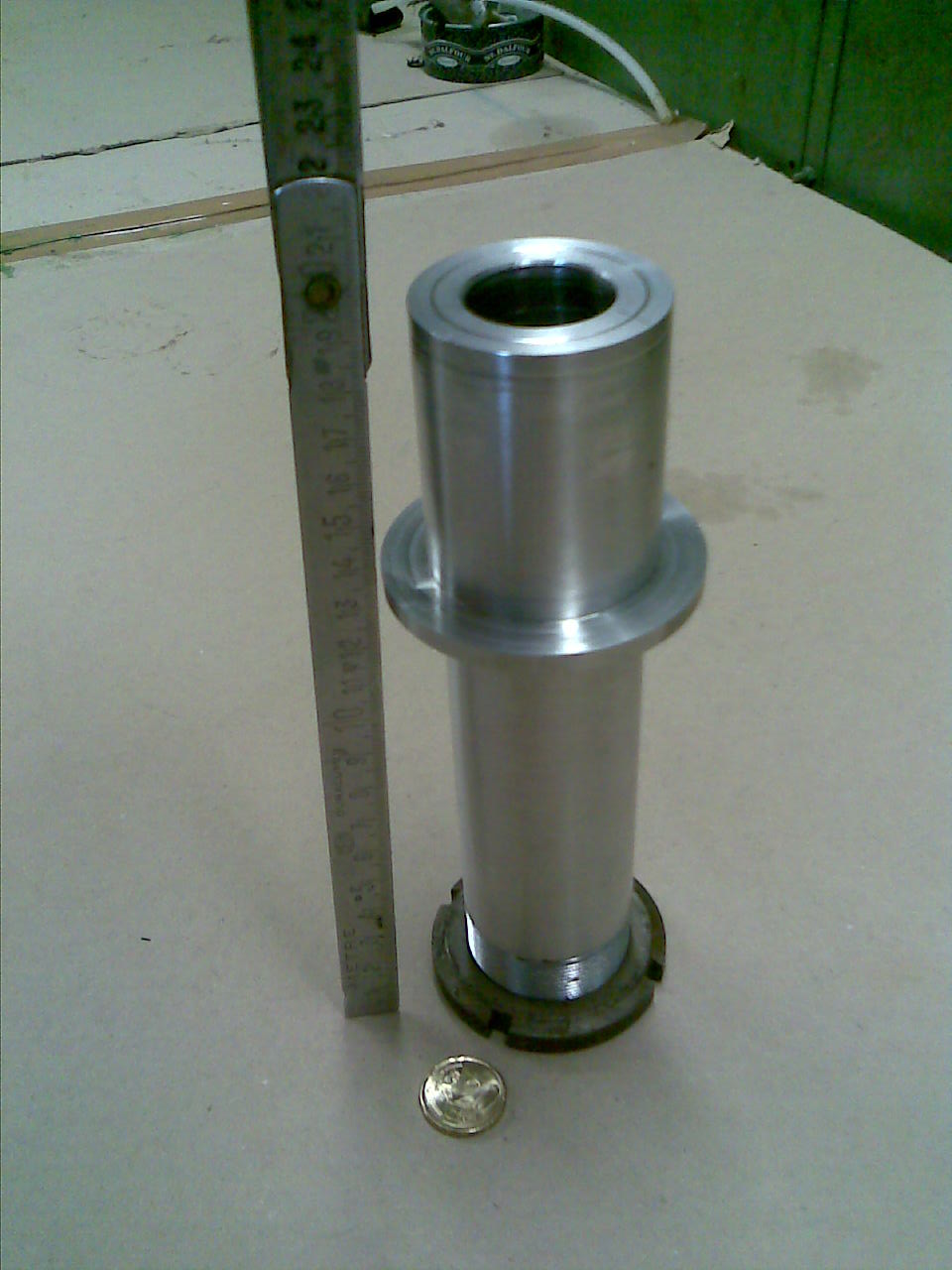

Ci dessous les photos de l'axe seul (diamètre 45mm, en bas il y a une pièce de 20 cents)
et du fût assemblé (diamètre 100mm extérieur). :)

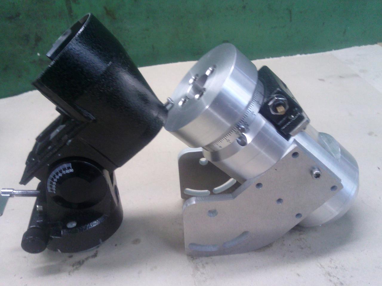

Bon, les axes de DEC sont taillés.

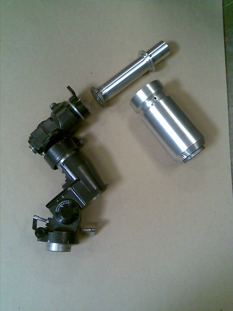

J'ai pris quelques vues comparatives avec l'EQ5 de départ:

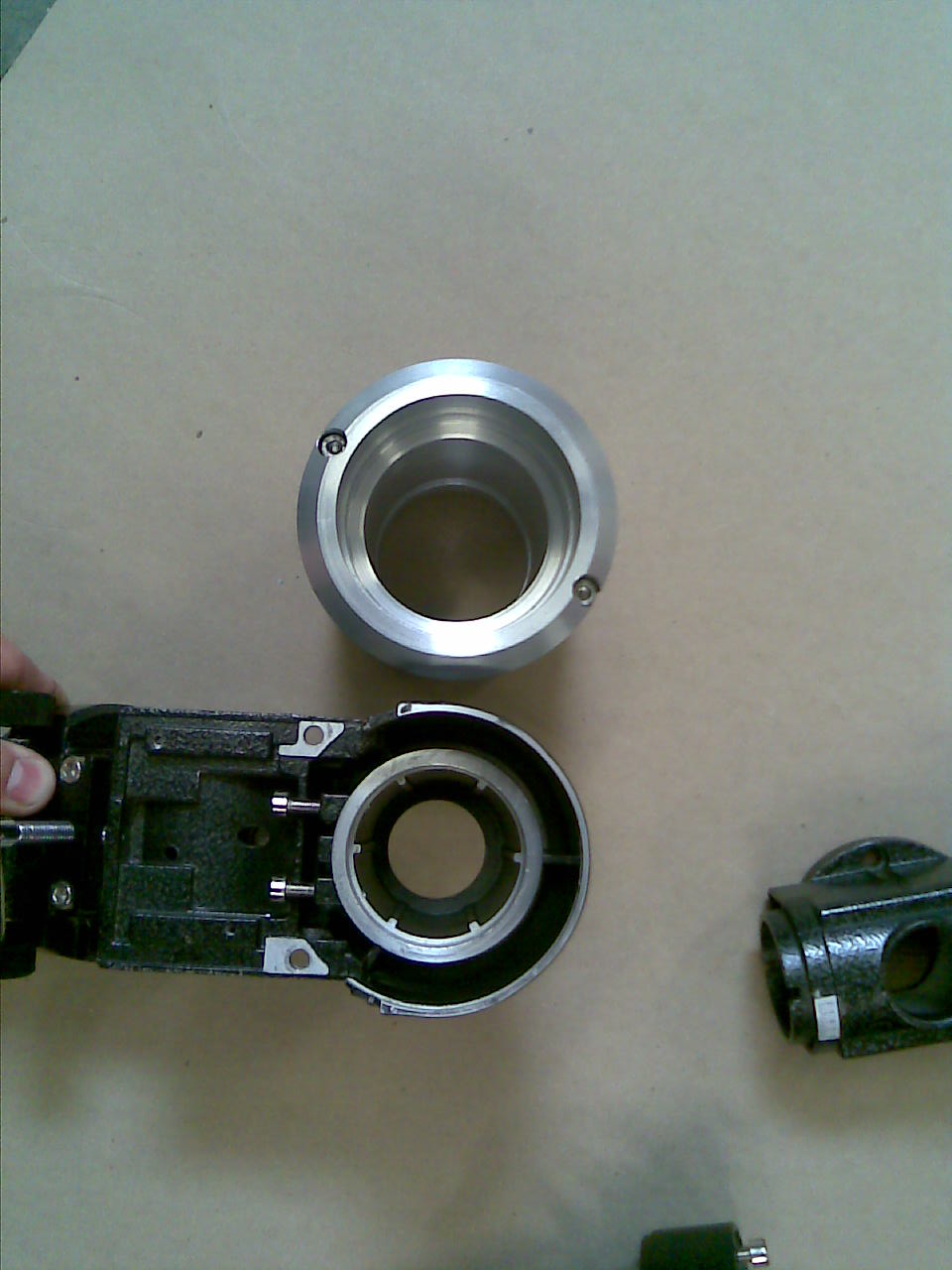

En démontant les axes, on peut directement voir la différence de construction:
Outre la longueur de portée, on peut voir la différence de construction: plus gros diamètre, et pas d'évidements trop prononcés qui amènent flexions et vibrations:

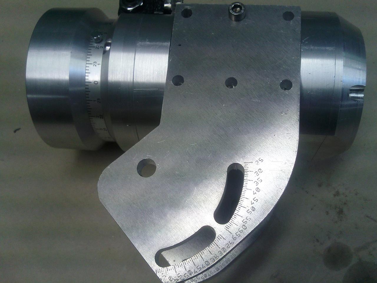

Notre ami commun avec Catluc, Jimenez Motor Laser, m'a donné les pièces suivantes: deux demi-fourches de fixation sur la base, graduées, et les plaques inox de raccord des support de VSF sur le bloc.
J'ai donc pu monter la VSF et découper le cache correspondant, et effectuer tous les fraisages nécessaires sur ce bloc qui n'avait vu que le tour.

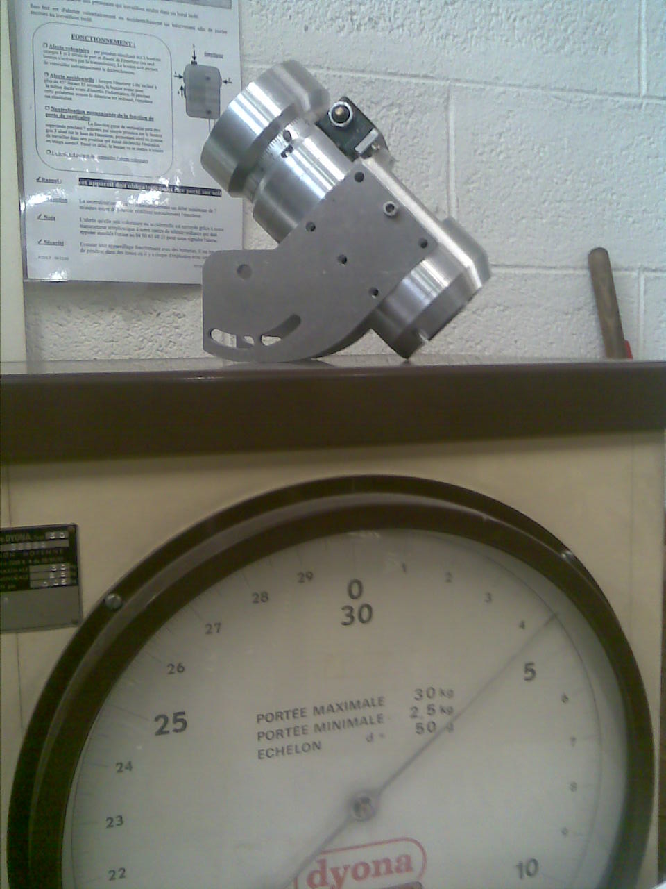

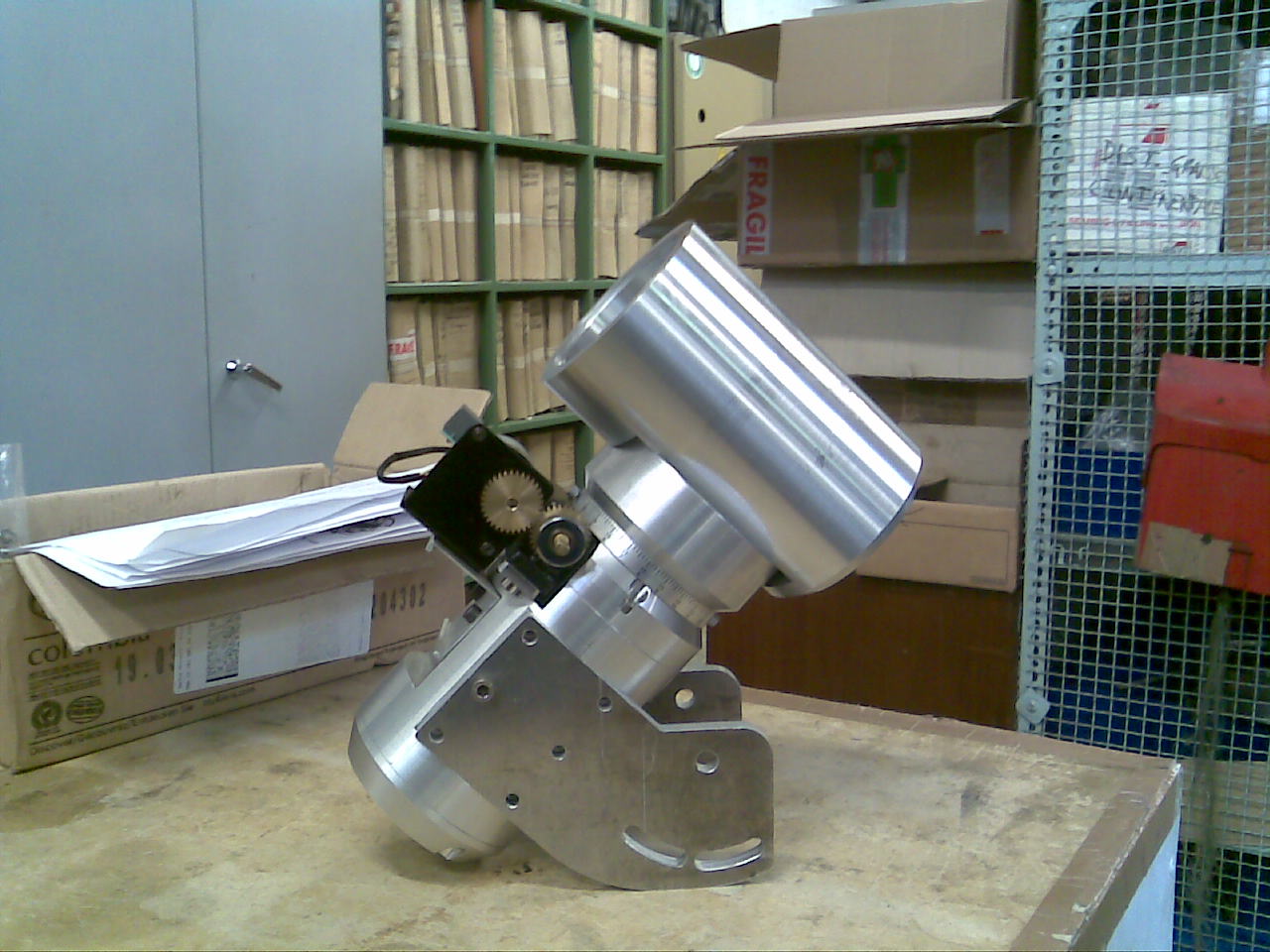

Celle là est pour Gégé, qui s'inquiète du poids :) Moins de 5 kilos l'axe AD, avec sa fourche de fixation sur l'embase, par contre les roulements ne sont pas montés (mais on ne passera pas les 5kg). Et il s'agit de la version non allégée.

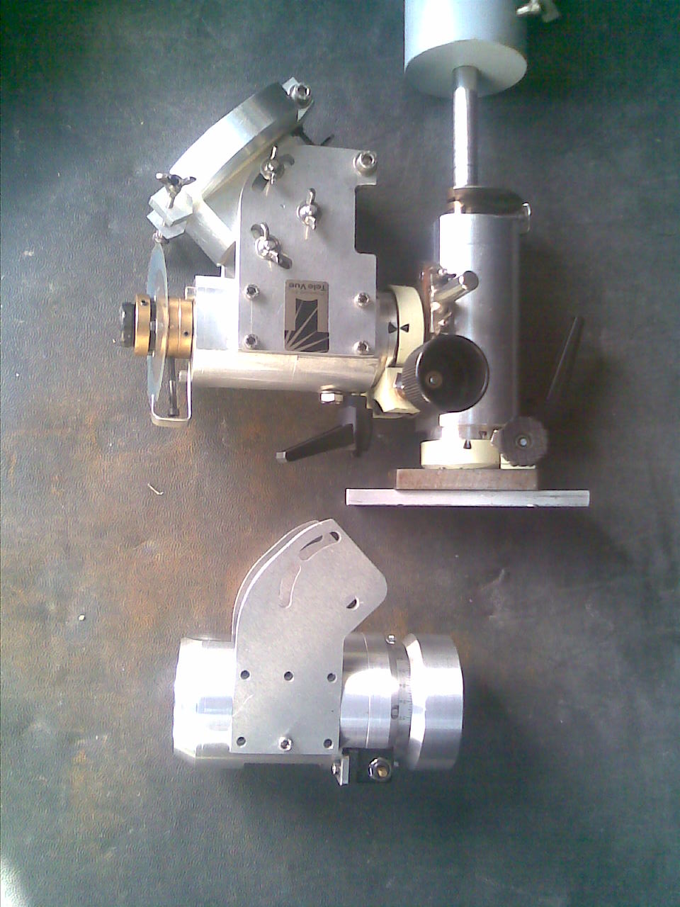

Le corps AD d'origine de l'EQ5, et ce qu'il est devenu:
Comparé à ma monture actuelle basée sur l'EQ4:

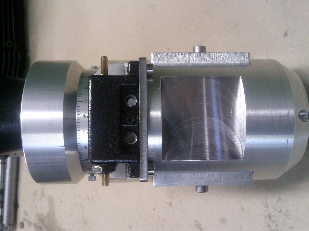

Vue de dessus, avec un large méplat préparé pour la fixation du moteur de suivi (certainement via une équerre alu):

Aujourd'hui j'ai ébauché le fût DEC, et le support de barre de contre-poids...
Quelques coups de fraiseuse pour assembler l'ébauche du fût Dec sur l'ensemble AD, et fixation du moteur AD à l'aide d'une équerre provisoire en cornière alu:
