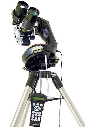

Plus sérieusement, voir aussi cette monture:
Celestron NexStar SE1
Elle est ici proposée sans tube optique, et parfaitement utilisable cette fois en équatorial (la tablette se relève)
Avec le même genre de tablette, il y a aussi le trépied Meade #884.. Reste à trouver comment y adapter une monture ou une rotule photo.. :b:

Elle semble bien cette monture.
Par contre, je ne sais pas si elle passe bien en utilisation diurne (PST) et avec les jumelles. Les points les plus importants pour l'instant.
cémoi> le bras est en standard équipé d'une base vixen. Donc impeccable pour porter un petit instrument. Petit en poids et en longueur car le bras n'est pas assez long pour pointer le zénith à part à décaler le tube vers l'avant pour l'occasion.
Ensuite, il existe des embases vixen->vis photo, là dessus tu peux mettre l'apn ou les jumelles mais attention il te faudra certainement un support coudé pour ne pas avoir les jumelles à 90° ! Ces montages sont indiqués en bas de la page de la monture
