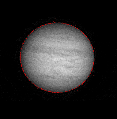

Je continue mes essais avec les filtres sur Jupiter dès qu'une éclaircie se présente.
Pour ces deux images, j'ai rajouté 10s de plus avec les filtres bleu et vert, mais la compositée est toujours bien framboisée.
Je suis donc obligée de bidouiller avec la balance des blancs, et ce n'est pas facile.
J'ai eu une turbulence un peu enquiquinante, et quelques rafales de vent ce soir du 25.
Toujours la dmk (malheureusement, impossible de monter au delà de 15f/s) sur le mak 180.
J'ai hâte que la MAP soit motorisée car la molette est vraiment trop imprécise.
Je n'ai pas une excellente idée de l'image car pour l'instant, je n'ai que mon PC portable et l'écran n'est pas top, ça me semble un peu trop bruité mais la couleur me paraît quand même moins gore que pour mon premier essai ( et toujours les pelures d'oignon malgré le gain entre 700 et 800 :be: ).

Beacoups de détails sur ces deux images, une préférence pour la première avec ce rosé qui ne dérange pas
Par contre je ne me rappelle plus ton rapport Fd sur ce Mak (pour info perso :) )

as-tu comparé le diamètre des couches (de la même image)RGB? se superposent-elles?

en séparant les couches dans Iris, on voit que la rouge est très différente
est-ce normal?
Oui je pense car le filtre rouge efface sûrement les détails rouge sur la planète comme la tache par exemple. C'est comme si on essaye de lire une écriture rouge quand la loupiote rouge est allumée : on ne voit plus rien.

quels sont les paramètres de prise de vue (temps, fréquence, exposition...) ?

je pense qu'avec tes 15 fps maxi tu dois cibler les nuits ou la turbu est faible car sur Jupiter une cadence d'au moins 30 fps est preferable quand c'est pas trop stable
pour les pelures je ne pense pas que cela soit du au gain mais peut-être à la turbu tout simplement
sinon belles couleurs (un poil jaune) et pas mal de details

Bon tu a sans doute trop de gain ou pas assez d'images pour le compositage final. Le grain de l'image est trop élevé.
Ou alors tu a abusé des ondelettes fines (remarque cela ne nuit pas à la santé c'est déjà ça).
Coté couleurs, c'est assez variable, j'aime bien les deux versions en fait. La première avec son équateur "blanc", mais en fait c'est pas comme cela que je la vois moi (peut être mon environnement urbain/pollué) et cela tend beaucoup plus vers la seconde avec une absence de "blanc" vraiment blanc !
Pour les détails, la théorie dit qu'on résout normalement mieux les hautes fréquences que les basses (1.22 lambda/D un truc comme ça) donc avec un lambda à 700nm (rouge) on est presque deux fois moins bon qu'à 400 (bleu profond). SAUF que la turbulence n'est pas égale non plus et le rouge (et l'iR) traverse mieux que le vert et le bleu ... le second effet l'emporte largement sur le premier. Accessoirement (mais cela compte aussi), la caméra est plus sensible au rouge/IR qu'au bleu/UV.
Idem pour l'instrument (surtout un mak sans doute) avec son gros ménisque à traverser. Pour le coup, un newton aura l'avantage.
Certains (cf discussion sur AS) compensent en posant plus longtemps dans le bleu, moi je me dis que perdu pour perdu, je fait l'inverse et, au moins, j'aurais plus de détails dans le rouge ... et le vert quand ça veux bien.
Ce sont des avis de 30s pour le filtre rouge, 40s pour les filtres bleu et vert. 15 img/s et 1/23 avec le gain à 719.
Traitement Registax au pif ;) et assemblage des trois images avec Iris.
Malheureusement les nuits à turbu faible sont très peu fréquentes là où je suis ... alors je tente ;) et je récupère les avis à peu près potables !
Je crois aussi car j'ai fait des tests avec de nombreuses valeurs de gain différentes et j'ai toujours ces satanés artefacts en arc de cercle !
Pour le gain, je met le curseur entre 700 et 750. Chaque avi couleur fait entre 300 et 400 images ...
Je crois que j'ai aussi abusé des ondelettes fines ;) . en fait, dans Iris, je pousse le curseur jusqu'à ce que soit noté "débordement" en haut, je réduis un peu pour que la mention disparaisse ... c'est plus fin, mais ça donne un sacré bruit ...
J'avoue ne pas savoir comment faire mon traitement. J'ai essayé avec avistack, mais les avis sont tellement flous que le logiciel n'arrive pas à aligner les images, ça saute tout de suite.
Du coup, je garde registax avec l'alignement sur le centre de gravité, et là, flou ou pas flou, ça aligne :p !!
