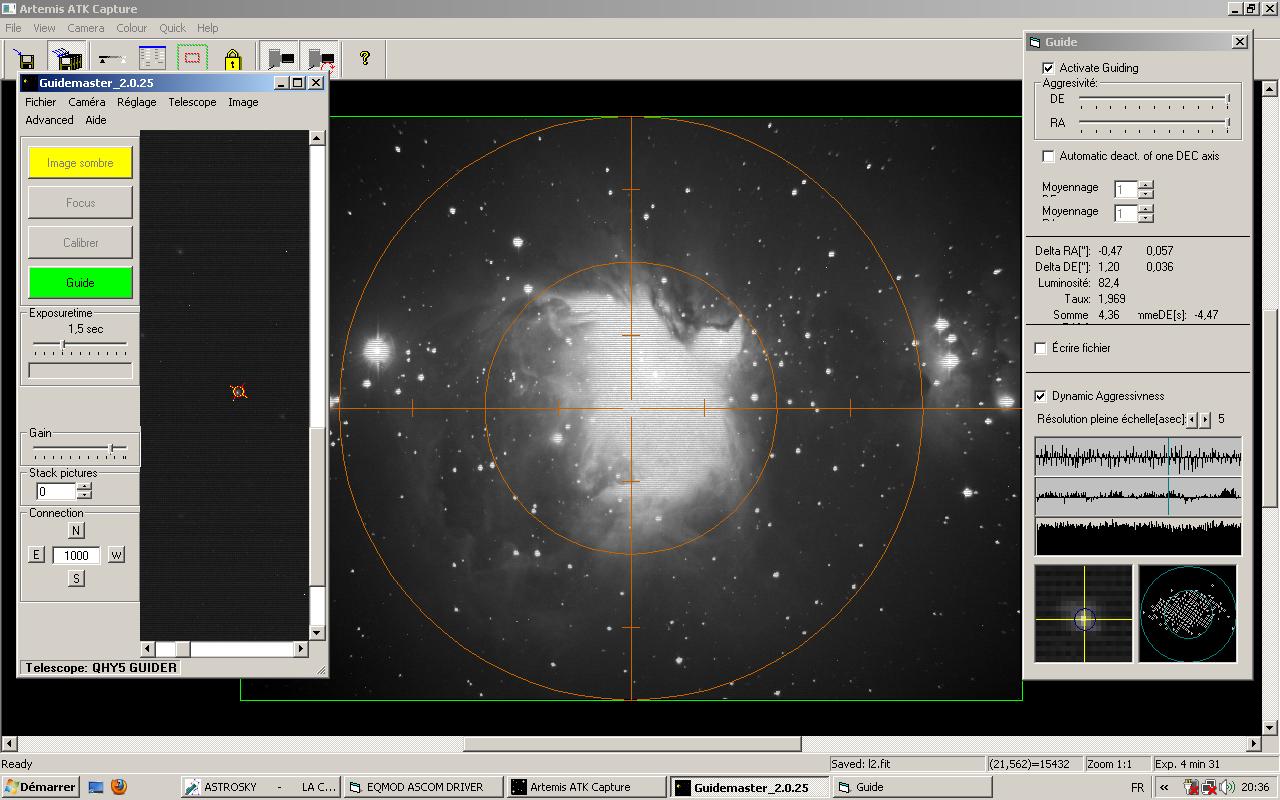

Mon matos en action

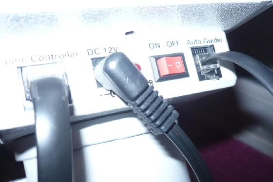

La connectique de l'HEQ5 ,ST4, pilotage du par le PC, et alimentation 12 volt
L'autoguidage sous GM et les acquisitions de la CCD, note que j'ai grandement améliorer ma courbe de guidage en réglant mon VP et en fignolant ma MES !

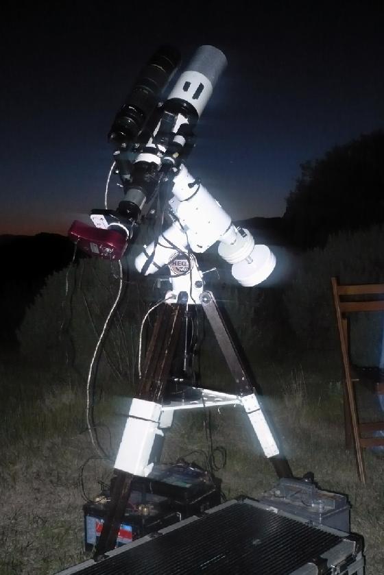

Pour de l'astrophoto, l'EM11 (j'ai une EM10) c'est super :wub:
Elle est très compacte, hypertransportable (pas de moteur qui dépassent comme une G8), elle a une EP très régulière idéale pour le guidage :cool:
Pas de modification à faire sur la monture : c'est du tout repos ... mais ca se paye :cry:
Je pensais que l'EM10/11 avait comme limite raisonnable une belle apo de 100 (j'avasi donc pris une mizarEX : modèle au dessus de l'EM10 à l'époque), mais avec un trépied plein (type EM200 ou d'artisan en chêne : j'ai fini par avoir les deux) on peut mettre facilement sur l'EM10/11 une 120 voire une 130 légère (pas une TOA entendont nous bien ;)).
J'ai un ami qui possède le couple FS128/EM10USD comme la mienne et qui fait du visuel (bino denk) et de l'imagerie au foyer sans autoguidage : impressionnant ce qu'il sort l'animal :b: splendide !
Après si vraiment la photo est envisagée sérieusement avec une focale assez longue dans un avenir plus ou moins proche, l'EM200 ou une EQ6pierromodifiée serait préférable : on a plus de marge .... mais ATTENTION ce sont des ânes mort ces montures !
Impossible de porter l'EM200 avec la FS128 sur le dos pour rentrer dans le salon (3 voyages) là ou la mizarEX le permet sans soucis (1 seul et unique déplacement sans rien démonté : l'EM10 c'est encore plus facile). Du coup, pour le moment, c'est la mizarEX qui sort.
Si la masse de la monture doit devenir une contrainte .... autant rester sur l'EM11, c'est autrement plus agréable à mettre en oeuvre.
