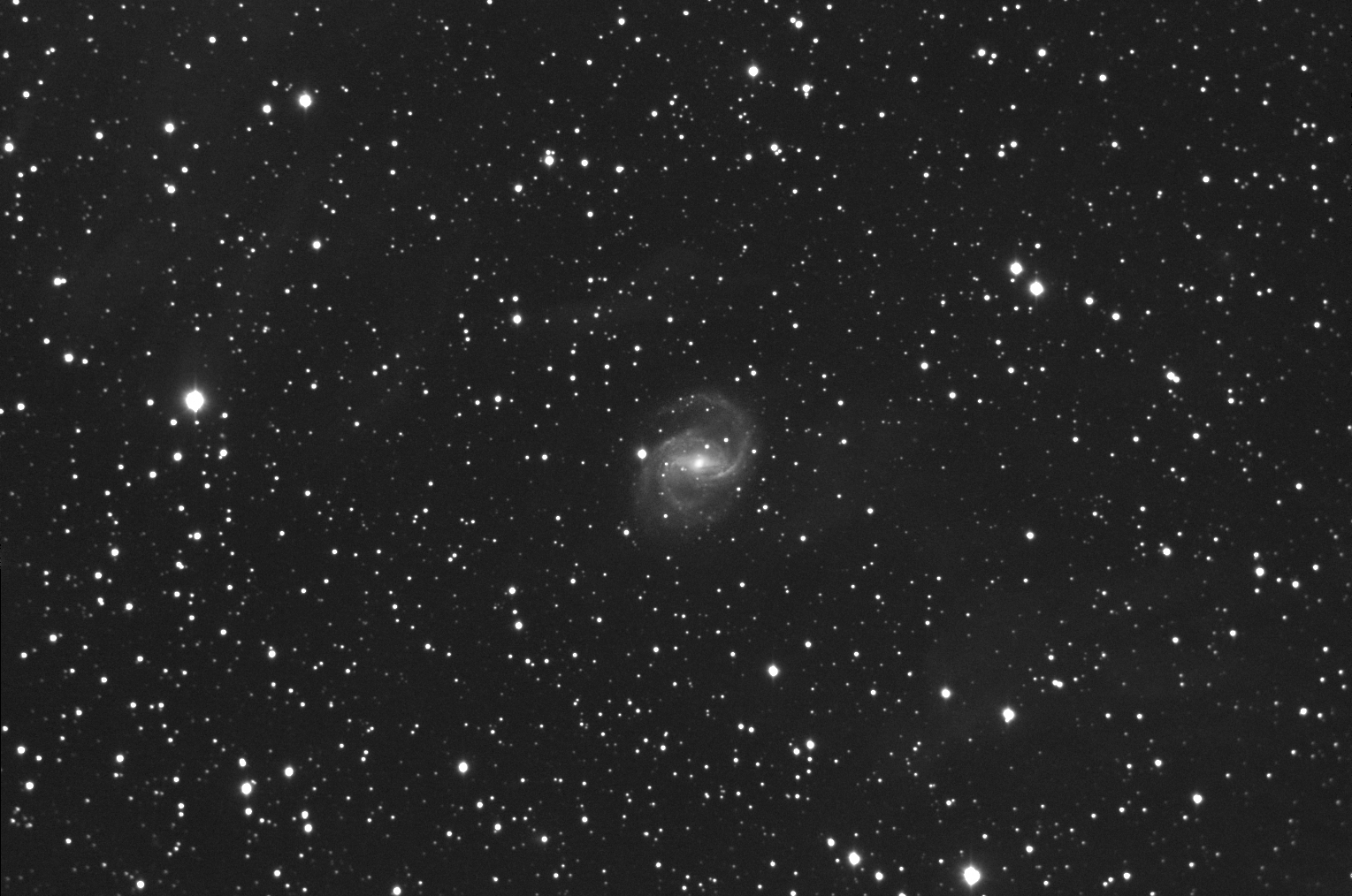

NGC 6951 au C8 à F7.4 n&b
Gribol
Je n'ai pas de nouvelles images en ce moment, mes dernières sorties ont été consacrées à des mesures photométriques de supernovæ à cause des conditions pas très propices pour faire de la "belle image".
Alors je vous présente une jolie galaxie NGC 6951 qui se trouve dans la constellation de Céphée. L'acquisition a été faite le 12 Juin dernier mais je viens juste de finir le traitement aujourd'hui (quand je dis que je ne suis pas un rapide :be: )
Setup:
  • Monture EQ6 Pro Goto
  • C8
  • Réducteur de focale Astro-Physics CCDT67 (focale résultante 1481 mm, F/D=7.4)
  • Focuser Optec TCF-S
  • CCD ST-8XME + filtre L Baader + AO-8
  • Échantillonnage de 1.25 sec d'arc/pixel, champ de 31 x 21 min d'arc
  • Tout l'ensemble est piloté par Prism 7
Prise de vue:
  • Date: 12 Juin 2010 dans le Petit Lubéron.
  • Vent nul, humidité importante, quelques passages nuageux pendant la nuit.
  • Seeing très bon entre 2.4" et 3.0", la moyenne étant à 2.6".
  • CCD refroidie à -15°C.
  • Autoguidage avec le capteur spécifique de la ST-8 (double capteur) et AO-8.
  • Temps de pose: 2h (24x300s) en binning 1x1
Vous avez failli avoir la couleur. J'avais commencé l'acquisition début Septembre, j'ai récupéré la couche rouge mais je n'ai pas pu faire les autres couleurs. Ce sera pour l'année prochaine.
Il y a déjà eu plusieurs présentations de cette galaxie très intéressante. Elle baigne dans un fond gazeux.
Allez vivement la couleur :cool:
Marc
salut Marc,
ah ce ciel du Lubéron, que j'affectionne particulièrement !!
tu n'as pas fait de flats ?? ;)
très très belle image de cette galaxie baignant dans les nébulosités bravo!!
beaucoup de détails et de finaeese,
juste pour pinailler, le coeur est légèrement cramé
mais rien de bien grave
amicalement
guillaume;)
Salut Marc,
Voilà un bon shoot, avec beaucoup de signal. :)
Je rejoins Guillaume concernant les petites zones un peu trop poussées au traitement.
Amicalement
Jack
Salut Marc
j'avais remarqué aussi les nébulosités appartenant à notre galaxie
La séparation en deux de la spire droite est bien montrée
les grosses étoiles à 5h ont une drôle de tête
il n'y a pas un loup caché dans les brutes?
Merci pour vos commentaires.
Pour le centre cramé, ok, il faut que j'essaye un DDP un peu plus fort ou bien jouer sur les courbes.
Gérard, pour les grosses étoiles à 5 heures, je suis bien d'accord, elles sont moches y compris sur les brutes. Je n'ai pas fais de traitement pour essayer de les réduire. J'ai souvent ce rendu sur les étoiles brillantes, c'est lié à la chaine optique je pense, le C8 faisant dans ce cas des gros pâtés.
Marc
Invité Scopy
Très joli !! il y a un bel effet de profondeur dans les bras !

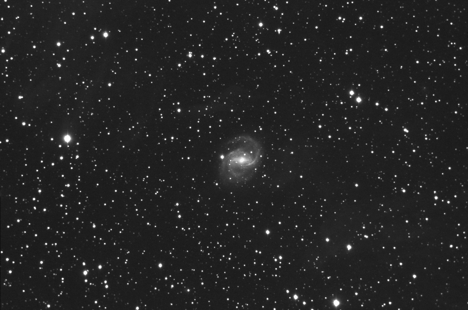

Voici une seconde version où j'ai essayé de désaturer le cœur de la galaxie.
C'est un peu mieux je pense.
Merci pour vos retours.
Marc
Salut Marc, ça c'est du profond !
Bien le fond, la qualité de ciel est importante pour cette performance
Oui la dernière version est plutot réussie
Mais dis donc, tu as attendu plus de 4 mois pour nous la montrer :?:
L'aspect traitement, ce n'est pas ce que je préfère. Les acquisitions de cette image sont restées dans le tiroir depuis tout ce temps. J'ai finalisé le traitement qu'hier :p
Marc
Bonjour Marc très belle image prometteuse pour la couleur avec ces nébulosités.
Salut Marc
Comme les collégues je trouve que cette galaxie est trés fine. Elle n'est pas facile. Je viens de la comparer avec ma version C8 qui semble toute chétive à coté de ton image.
Seul commentaire : les seuils sont peut être réglés un peu trop proches du bruit.
Merci Christian,
Oui j'ai essayé de trouver un compromis entre la montée du bruit et l'apparition des zones gazeuses du fond de ciel. Ce n'est pas évident et c'est possible que l'ensemble fasse un peu plus bruité que d'habitude.
Marc
