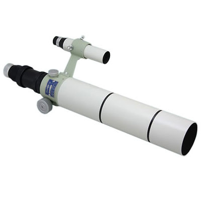

Temps de merdouille, on surfe. Par le plus grand des hasards, je viens de tomber sur une nouvelle petite taka version Q : une FS60Q
Je ne lis pas le japonais mais voici qq renseignement tout de même :)
diamètre : 60mm
focale : 600mm présence d'un multiplicateur 1,7x dans la lunette
masse : 1,6kg
longueur : 550mm

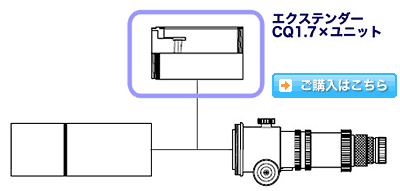

Le multiplicatieur cela doit être ça :
Peut être sera t il directement adaptable sur le FS60 actuelle. J'ai comme l'impression, mais pour cela il faudra attendre des infos lisibles

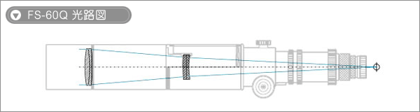

C'est un tube qui se visse derrière l'objectif. Il comprend un amplificateur et passe la lunette à 600mm de focale et F/D 10. Je le passe en mesure cet après midi (pas eu le temps avant), mais je pense que le champ de pleine lumière doit être assez grand. Les résultats seront ajoutés au rapport déjà en ligne sur la FS60 sur mon site pro.

Si j'ai bien compris, c'est juste un "tube" (avec des pièces optiques dedans) qui se rajoute à la lunette existante (ou qui remplace le tube du milieu ? Faut-il un modèle particulier de FS60, il en existe 3 de mémoire, avec le tube central plus ou moins long). Quelle est la taille de ce "tube" ?
Parce que du coup ça permet d'avoir une lunette "compacte" (faut voir la taille qu'elle fait après l'ajout du cette pièce) à grande focale, avec une optique a priori plutôt bonne.
