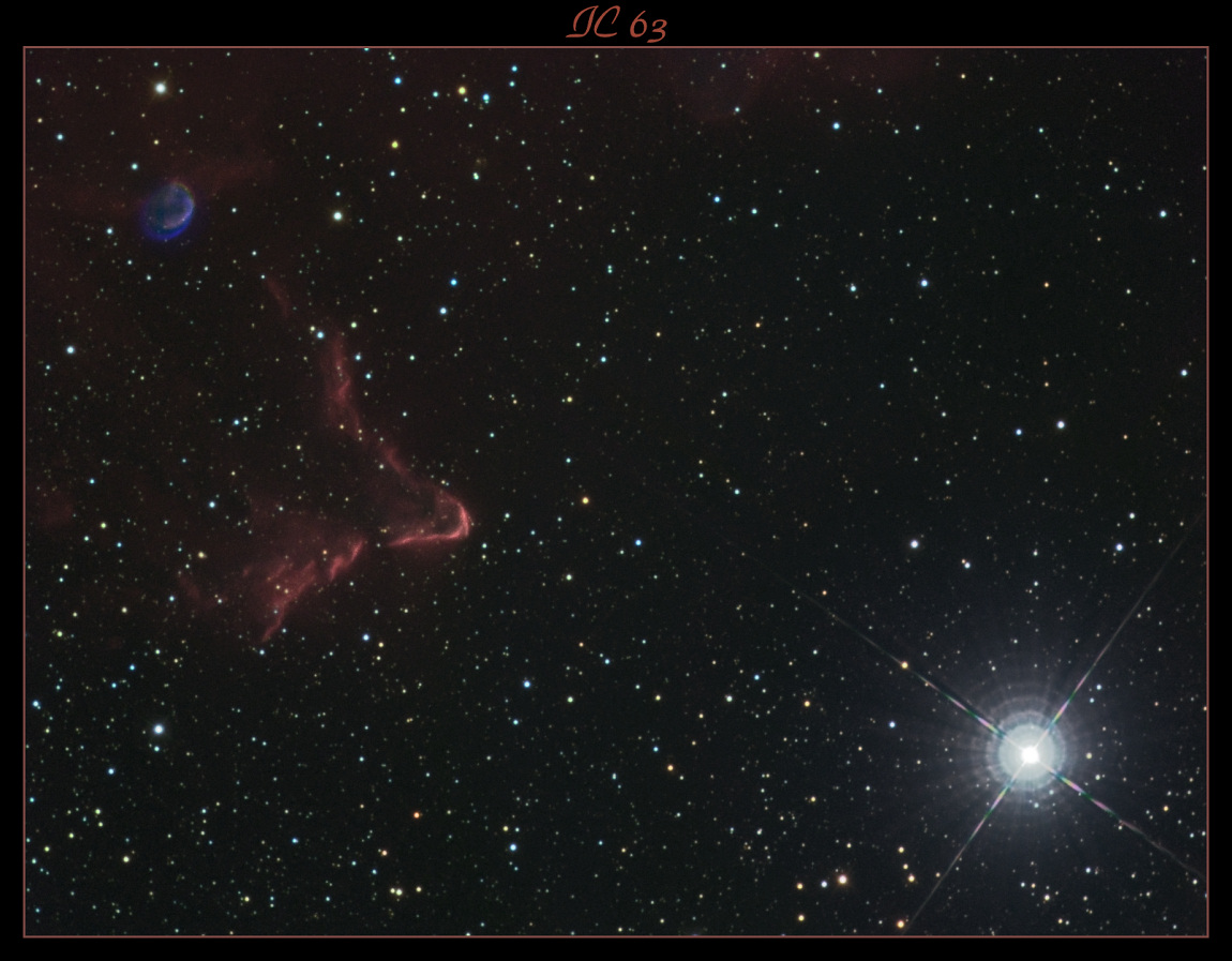

J'ai la berlu ou y a une nouvelle nebuleuse !!!
mic.lf
Malgré la Lune et pour pas perdre la main, je vise IC63 au GSO et voila ce que je vois :b:
C'est un coin que j'ai souvent imagé, j'ai jamais vu ce truc !
C'est tout chaud (ça a 1 heure) et traité à l'arrache, 10 poses de 5' en ha13, qu'en pensez vous ?
Michel

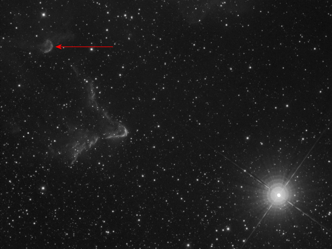

etrange en effet, y'a bien encore un bout de neb qui traine là, mais elle n'a pas la même forme...
Reste à approfondir les recherches et/ou à attendre une deuxième prise récente sur cet objet..
Stef
Peut-être que le Halpha fait ressortir d'avantage le demi-cercle. justement non Gribol ! J'ai imagé cette zone il y a 1 mois en Ha, il n'y avait rien... mystère :lu:
Je me méfie dès que je vois des formes plus ou moins circulaires sur des images où il y a une étoiles très brillante dans le champ... Je trouve que cela sens un peu de reflet. D'autant plus que c'est très proche de la position symétrique de l'étoile.
Pour être sur, il aurait fallut dépointer un peu le scope et vérifier si l'objet bouge avec les étoiles ou non.
En effet Patrick, j'ai pas verifié mais ça m'a tout l'air d'être un beau reflet :blush:
Haha C'est ca les Astronomik ! Reflet !
Avec le baader de 7nm Aucun ;)
:D:D
Rémy
:D:D
Rémy
Tu sais bien sur qu'Astronomik te remplace gratuitement ton filtre s'il présente en effet un défaut de reflet. Non ?
Par contre le reflet qu'il peut y avoir entre le filtre et la caméra dont le capteur n'est pas traité là je ne sais pas (cas en planétaire de la PL1M) ou des optiques relai (correcteur ou autre). Dans ce cas il y a décentrement du reflet (tiens comme là ...).
Quand c'est dans le filtre, le reflet a lieu autour de l'étoile, centrée sur elle, même si elle même est loin du centre. C'est lié à des reflets entre les couches du filtre lui même. Un peu comme autour de l'étoile en peau d'oignons en fait !
Un peu de lecture ; http://www.astronomik.com/en/astronomik_halo_free_filter_halo_problem.html
Du coup fausse alerte même si j'ai cru moi aussi à un problème de reflet (pas du filtre toutefois vu le décentrement).
Ce qui ne t'empêche pas de contacter Astronomik bien sur !
Marc
Peut être une poussière ou une goute d'eau sur capteur ou autre optique?
Ce genre de chose arrive parfois en grand champ quand on utilise des objectifs sur des appareils photos numériques. En pause longue, cela peut rajouter un effet boule nébuleptique :be:
Salut Michel,
Une nouvelle nébuleuse,les amerlochs vont faire la g....e.
The Mic's nébula,.Bon tant pis ce sera pour la prochaine fois,sans une grosse étoile
à côté.
Jean-Pierre
La transparence de la "boule" laisse apparaitre derrière elle quelques étoiles bien fines donc exit la goutte d'eau...
Si ce n'est pas un artefact lié en un quelconque problème de traitement (à vérifier), je serais toi, je referais un shoot vite fait de cette région pour vérifier histoire de laisser ta conscience tranquille... car cette supposée "nébulosité" n'apparait pas sur d'autres photos de IC 63.
Weirdnico, il pleut comme vache qui pisse par ici :( et question traitement non, le truc se voit bien sur toutes les brutes
Reste comme hypothèses
le reflet lié peut être à l'étoile de forte magnitude présente dans le champ photographié ainsi qu'une trace d'humidité sur le capteur
le trucage (on est pourtant pas le 1er avril)
et :be:
ou un truc auquel je pense pas.
Pour le moment, j'opte pour le reflet. Quand par ici on reverra les etoiles, je ferai une capture avec le même cadrage.
