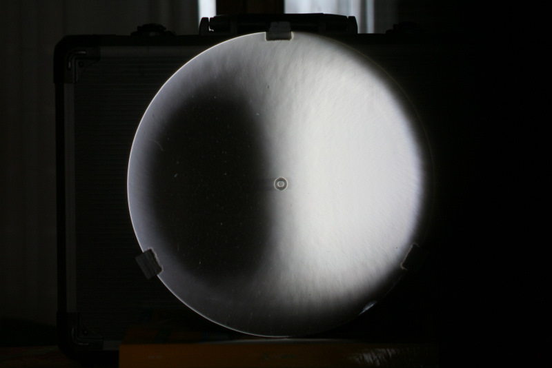

Miroir x : votre avis avisé
pam-pg
ben si la forme semble régulière, l'état de surface n'est pas au mieux.
Et tel quel,n on ne peut déterminer l'existance d'u bord rabattu
Etrange ce test dans une valise en plein jour. CA ne semble pas être la caisse du secondaire....
Bref, une autre image plus contrastée permettrait une autre vision.
On dirait que la bride du haut est trop serrée, à moins que ton support soit penché en avant.
Il est pas moche.
C'est pas un miroir d'artisan mais il est pas moche.

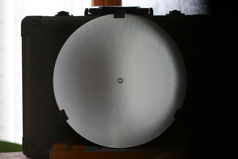

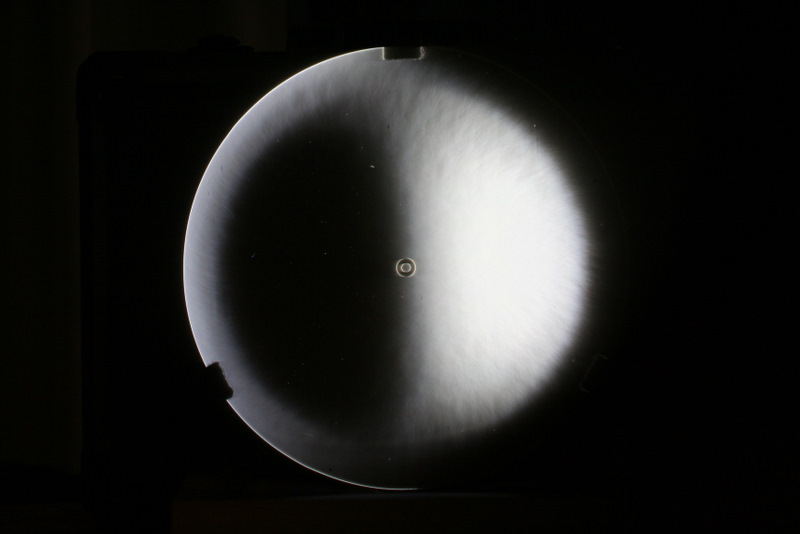

En voici encore une autre avec le couteau plus proche du foyer (sens foucault vers miroir).
Oui dommage que l'état de surface soit légèrement micromamelonné alors.
Si X c'est Kepler ou GSO, il est pas moche.
Si c'est OO garanti à L/8, ça peut un peu fâcher.
D'autres avis plus avisés ne devraient pas tarder.
oui c'est sur , je suis sur que c'est un OO De 300:be::?:

Il est pas si mal que ça ,l'etat de surface est pas terrible !
Le L/x c'est plutôt un critère de forme, donc de ce coté là il devrait être bon.
Après c'est sûr que comme vous dites, l'état de surface est moyen, c'est pas un miroir d'artisan superpoli non plus.

Si c'est un derrière à tendance sphérique, suis pas d'accord.
Par contre un de forme parabolique, admettons !!!

"Pour être plus précis votre état de surface est un état de surface classique de la production industrielle, pas de surprise, ça n'est pas la panacé, mais ça n'est pas folichon non plus .. c'est classique, je n'ai pas assez testé d'OO pour dire que toute la production est du même accabi."
Quant à la forme il dit qu'il faut faire un test complet pour se prononcer.

Pour ma part je pense qu'il se situe là où on l'attend, entre un miroir d'artisan et un miroir industriel chinois. Simple fatalité.
Ben non ,il est pareil que le miens a peu près:be:
OO est devenu chinois ! :D ils ont pas delocalisés en Chine?:be:

Ton état de surface se rapproche de ce qu'il a constaté sur un Skywatcher de 150.
C'est aussi ce qu'on voit sur les GSO.
Jettes voir un oeil aux tests de Chonum sur un Orion telescopes, pas OO, Orion le chinois.

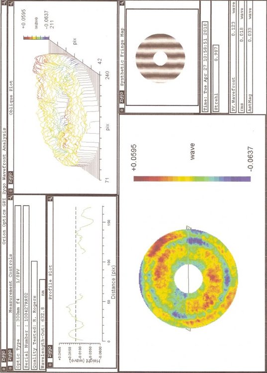

Peut être un 114 mais au moins il tient le Diffraction limited qu'ils affichent dans les specs.
Juste pour te faire un peu chialler, le foucault d'un starblast:
Pour du 00, l'état de surface semble moche.
Dépêches toi d'avoir des mesures pour pouvoir contester et demander un changement de miroir.
L/8 ne me semble pas compatible avec un RMS de Kepler ou Skywatcher.
La dernière fois que j'ai vu un post ou quelqu'un qui avait fait des contre mesures s'était plaint auprès d'OO, il avait reçu pour réponse que le miroir avait été pris en charge par un employé qui ne travaillait plus pour eux et il me semble bien qu'ils lui avaient changé sa galette.
Perso si j'avais reçu un OO certifié avec un état de surface pareil, je l'aurais mauvaise.

Si un Celestron et un Orion chinois pris au hasard ont un meilleur état de surface, y'a quand même de quoi se poser des question.
Sur le Orion, non seulement l'état de surface est bon mais en plus le contrôle général était très étonnant surtout vu le prix et la gamme.

Pour revenir au début du sujet, je souhaitais savoir si mon miroir avait un défaut grossier coté forme (bord rabattu, Lambda infâme, ...). Bon je sais maintenant que l'état de surface est pas top, que la forme semble correcte (mais F Grière dit bien qu'il faut un test complet).
Si c'est le bord rabattu qui t'inquiète, tu as de la chance ça se voit au test sur étoiles.
Ca apparaît déjà en intra/extra focale à 1xD.
Si l'intra et l'extra focale se ressemblent (vu le foucault que tu as), tu es au moins sûr de ne pas avoir de gros défaut de forme.
Après pour les valeurs chiffrées, c'est autre chose.
Avec ton diamètre et vu l'écart de température intérieur/dehors, ça va pas être évident d'avoir des conditions de test.

fanrchemenet, avec les images que tu donnes, on ne puet se pornoncer que :
*- sur une état de surface pâssable,
*- pas de dafut de zonage marqués
là, on l'a qualifié rapidement
mais c'est tout !!!!
*- il faut un bon bulletin de controle bien évidement pour quantifier l'optique. Une forme régulière dans les choux, ben c'est pas bon, fut-elle régulière.
*- telles que sont prises les images, on de peut juger d'un bord rabattu
*- et comme le dit Eric, tout ça se vérifie sur le ciel, en startest sévère (loin des appréciassion "c'était beau !")
mais au final, c'est quoi la question ? Tu veux réclamer quoi ? tu a des spécifs du marchand et tu veux voir si elles sont réspectées ?
SI c'est ça, c'est louable mais vaut aller plus loind dans les investigations.

En parallèle à cette discussion, j'ai posé le problème au fournisseur de ce télescope.
Il a vu la photo et je lui ai scanné à sa demande le test OO.
Ses ingénieurs sont d'accord pour remplacer le miroir. Ils veulent trier un meilleur miroir à partir des test OO et me le remplacer. Oui mais le test OO actuel ne semble pas montrer grand chose quant à l'état de surface.
J'hésite à faire la manip:b:
Il veulent aussi m'envoyer le zygo du miroir sélectionné.

Je n'ai pas mesuré le L, pour l'instant c'est juste que la qualité de surface est pas terrible. Le L, j'en sais rien et j'en dis rien. Admettons que le rapport de test puisse être juste.
C'est sur la qualité de surface que le fournisseur veut amélioré les choses, et comme tu le dis à juste titre, ça tourne en rond vu que ce qu'il propose c'est de trier un miroir sur le rapport de test qui lui ne donne pas d'indication.
Donc je lui ai demandé comment il comptait s'y prendre pour ça. On est pas sorti de l'auberge...
