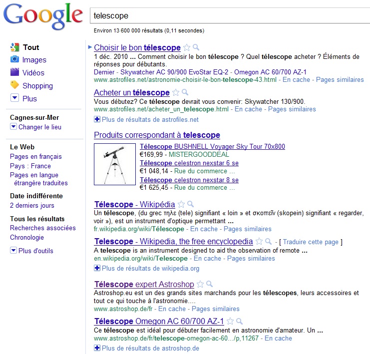

Merci pour les indications, je ne savais pas cela. Pourquoi ai-je mis ces liens, car c'est une boutique sur laquelle je suis tombé à de multiples reprises en flanant sur le net.
Sont-ils très présents auprès des débutants du fait d'un référencement meilleur ? Je ne sais pas. En tout cas, j'irai voir de plus près les boutiques conseillées.
Merci à vous
Car :
le mot " Expert " peut être ? ou le premier en tête de liste ?
