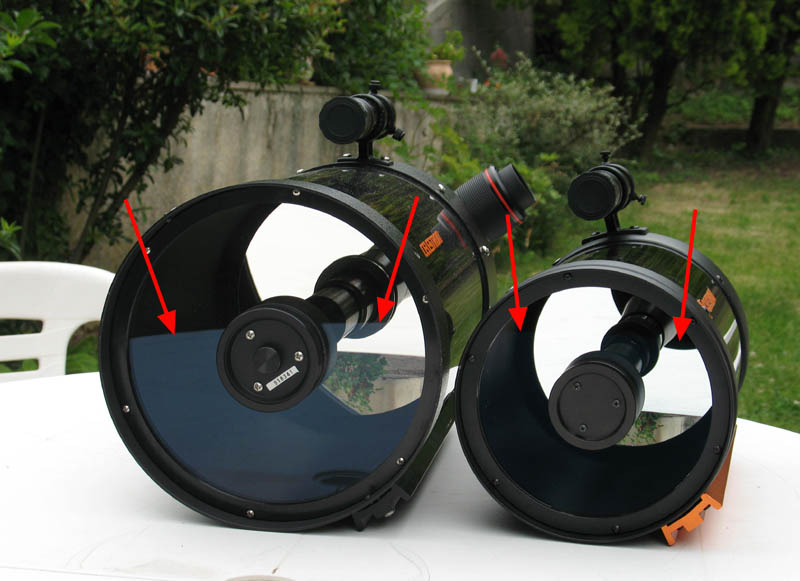

En image,
C8 en Starbright, et C6 en XLT :
http://www.webastro.net/upload/images/6623-1292268306.jpg
http://www.webastro.net/upload/images/6623-1292268424.jpg
Comparez le reflet du bord de la table blanche ... et là, ce n'est que le résultat de la lame de fermeture => incidence directe sur la transmission.

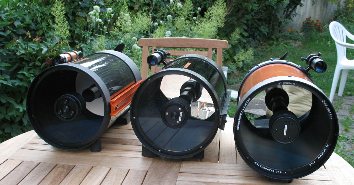

Trois C8 dont deux XLT ... Cherchez l'intrus.
http://www.webastro.net/upload/images/6623-1292269391.jpg
Stéphane

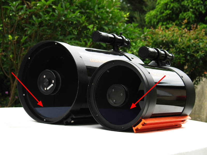

Pour répondre à la seconde question (On trouve en occasion pour pas très cher des Starbright (simple), est-ce un bon investissement?), je pense aussi que la qualité optique des C8 est devenue de moins en moins suivie depuis les importantes délocalisations.
Sur les 4 tubes ci-dessus, la daube c'est le C8 XLT orange. Le classique est dans le haut de la moyenne, le XLT Carbone est excellent, et le C6 tout autant (Qualitativement très surprenant même).
Bref c'est la loterie, mais je pense que le risque de trouver un mauvais XLT est plus grand qu'avec un Stabright classique des années 90/2000.
En résumé ;
Un XLT est préférable à un classique, mais le risque supérieur justifie un essai attentif sur étoiles.

J'ai un copain qui a passé à l'interféromètre plusieurs dizaines d'instruments et la qualité globale, après réglage, est en moyenne en hausse. Plus exactement c'est l'écart type qui se resserre car la production est aujourd'hui plus précise qu'hier.
Je le pense également pour les raisons que tu évoques. Statistiquement le controle de plusieurs dizaines d'optiques est significatif et permet d'affirmer que la qualité s'est améliorée.
Merci pour ton témoignage factuel.
Essaies d'avoir quelques valeurs de sigma...
Merci Marc.
Très intéressant tout ça.
"Avant, les process étaient moins bons (peut-être), donc plus de contrôles en bout de chaîne".
L'argument m'avait échappé.
Et merci pour les liens.
Le contre test du C8 est édifiant.
Stéphane
Je n'ai pas les chiffres exacts, mais mesuré sur une machine (très) pro, on gravite autour de L/4 Ptv (selon ses dires). J'ai pas d'info sur le RMS par contre.
Mais disons qu'on a peut être toujours un ratio de 6~7 avec le PtV (si j'en crois mon cas perso).
Marc
