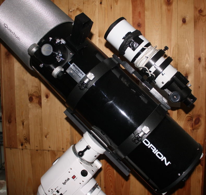

Mon nouveau jouet : un newton 200/800 !!!!
dessch
Quand j'ai vu ton post kiwi, je me suis dit
"tiens , on a fait la même chose, on a changé de tube !" :be:
donc voilà, mon nouveau jouet :)
acheté d'occas quasi neuf
pourquoi changer...
- je cherchais un tube plus ouvert que ma lunette WO megrez 90/621.
- faire un peu de visuel
quelques photos :

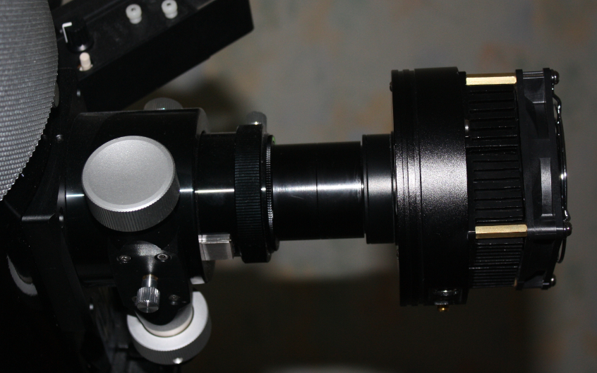

avec ma QHY-9C et le correcteur baader et les tubes d'allonges

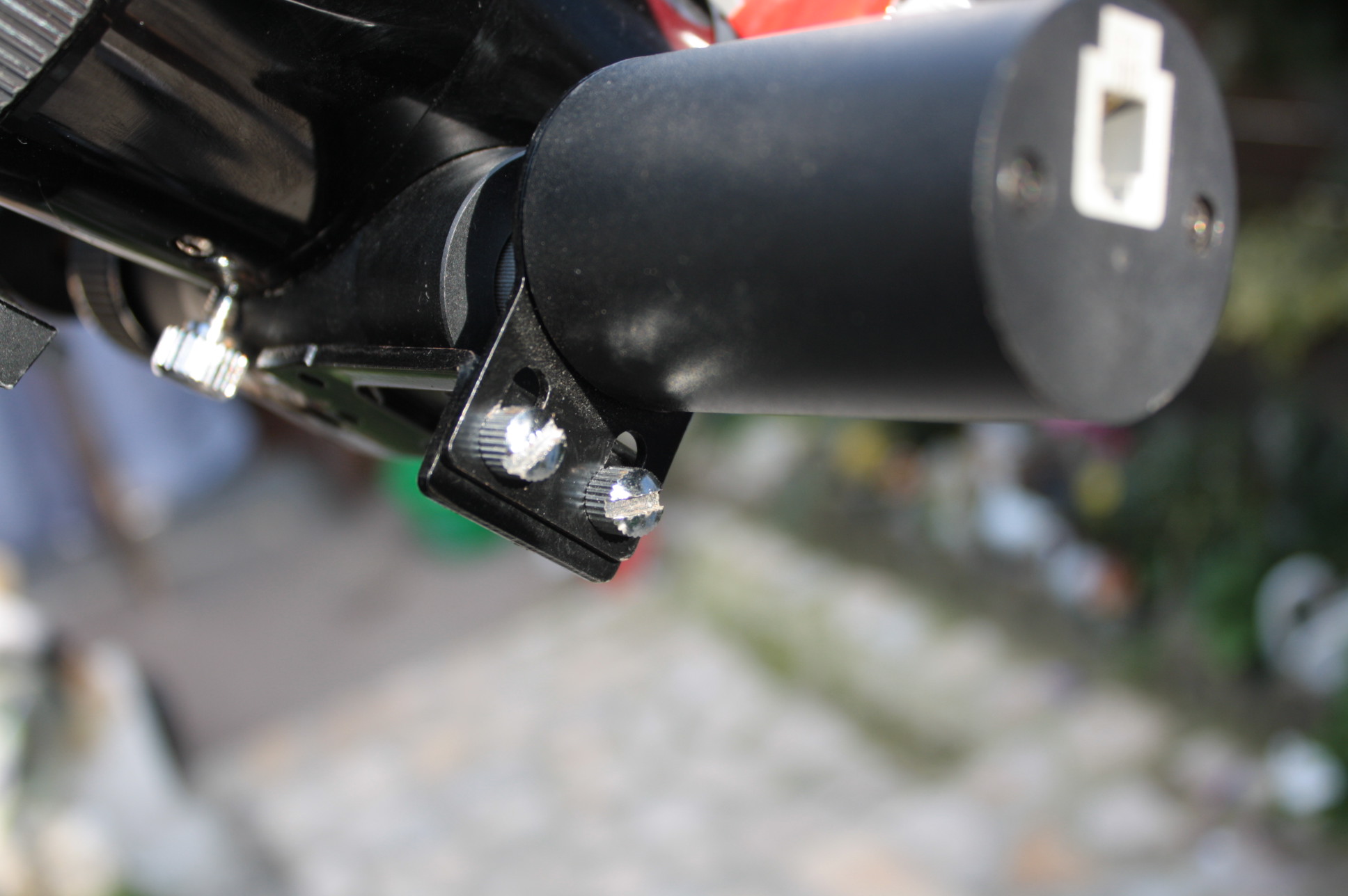

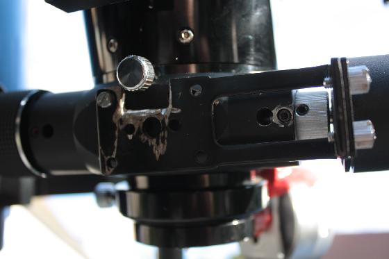

là me viens une question, comment motoriser ce PO ?
j'avais acheté ceci (http://www.astronome.fr/produit-moteurs-de-mise-au-point-moteur-de-mise-au-point-pour-cremailleres-456.html) pour ma lunette mais hormis mettre une courroie, je ne voit pas comment l'adapter sur ce PO...
une idée ?

Je m'interroge aussi sur comment motoriser le PO.
Le modèle montré rend l'utilisation du PO en manuel plus possible je crois.

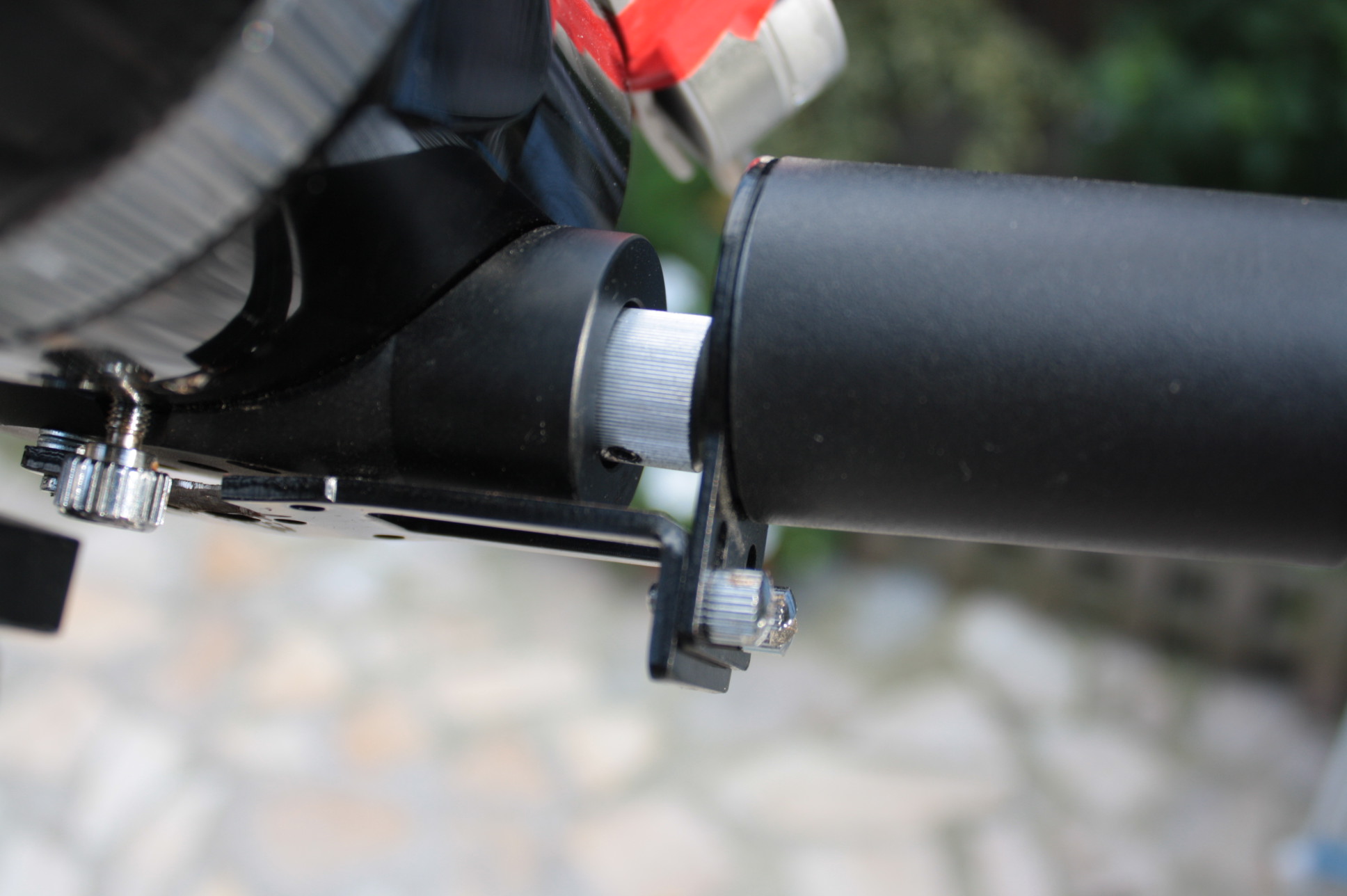

salut regarde dans la galerie j'avais laisser des photo faite pour un même PO sur mon equinox qui marche très bien
amicalement lionel
ps:j'ai mis les photos

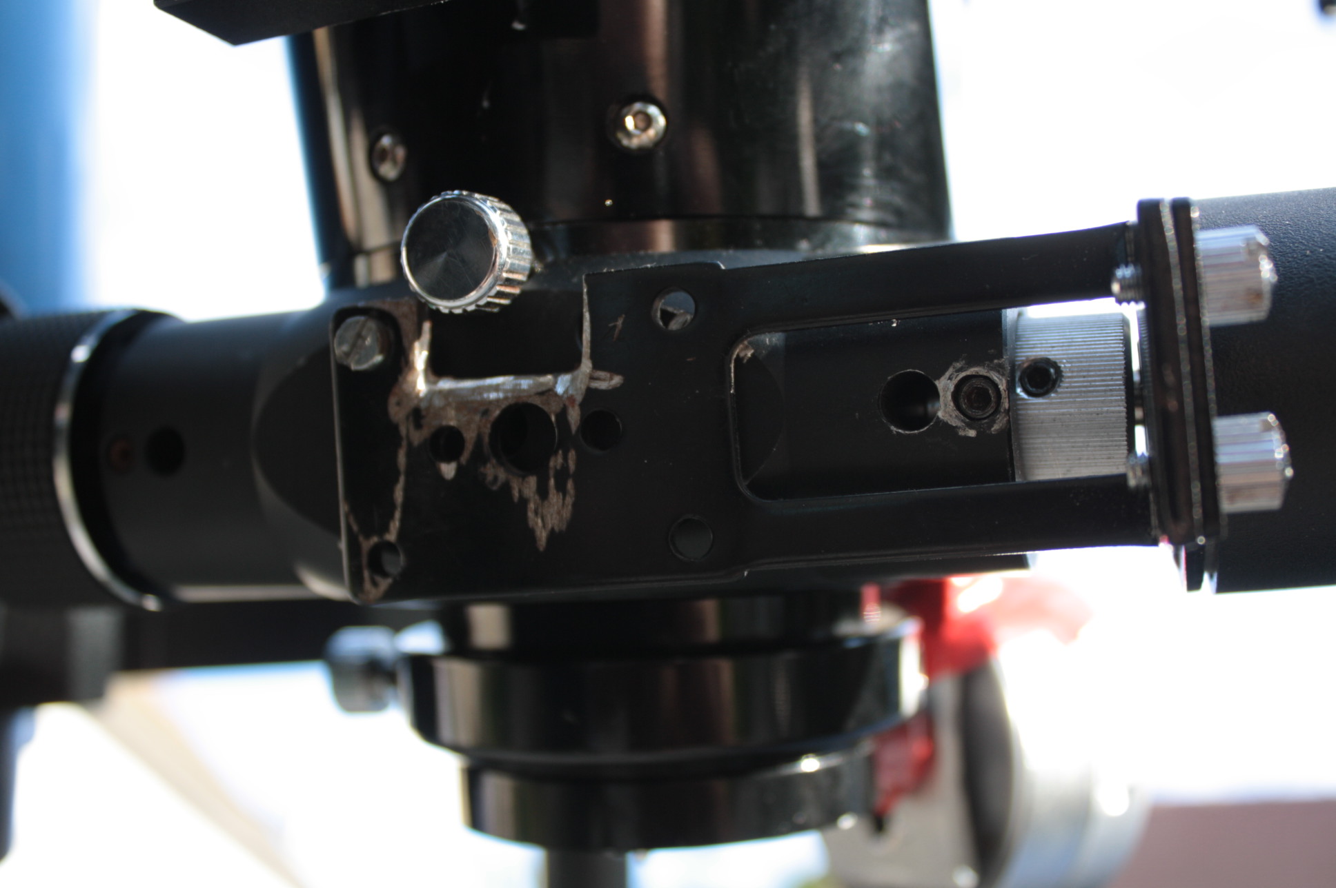

merci yoyo26,
je pensais faire un truc de ce genre mais :
sur ma megrez j'avais un roulement à bille de chaque côté qui maintenait l'axe de rotation du PO; il m'a suffit de coupler comme tu l'a fait.
maintenant, pas de roulement, c'est le pignon qu'on tourne qui fait aussi office de roulement...du coup quand je l'enlève, je me retrouve avec l'axe de rotation en l'air:(
si je m'exprime mal, je vous ferais des photos :be:

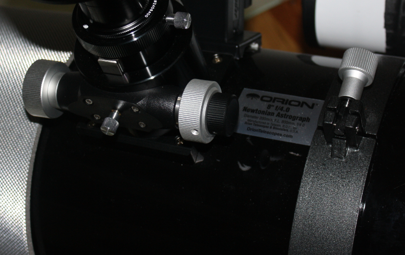

premier essai hier soir et première déception :(
mon PO déconne...
si je le charge, doit resserrer un chouille la vis dessous (pour ne pas le voir glisser) mais ensuite le réglage au 1/10 ne fonctionne plus (ou par a-coup).
j'ai bien essayé de régler avec les 4 vis de maintiens mais impossible !

mais dis moi c'est quoi ce "fatras" electrique sur la lunette guide ???
Je pense que je suis tombé sur le mauvais numéro, ca peut arriver...
Sur la lunette guide : résistance de chauffe :)

SAlut,
je pense que tu va un peu vite en besogne, je m'explique :
ces PO son d'architecture plutot simple et fonctionnent generalement bien , mais tres souvent mal reglés en usine.
Si tu est un petit peu bricolo, ca vaut le coup de le démonter pour le remonter en le reglant de manière precise.
Il y a en general deux vis a regler sur ces PO.
j'en avais un du mem genre, et apres optimisation, il supportais sans probleme
mon pentax k10d (800 grammes quand meme...)
Le fait qu'en serrant la vis de blocage , tu n'ai plus de mouvement 1/10 ou 1/1 est normal.
Par contre il y a forcement un réglage de la duretée du crayford quelque part : a toi de trouver ou se situe ce réglage .
faut mettre un peu les doigt ds le cambouis ...;)

Génial, PO reçu aujourd'hui dépanné :)
ca venait du microfuser qu'il a fallu changer.
je l'avais graissé (vu les frictions) mais il ne fallait pas, ca a aggravé la chose !
bref bien content et le tout sous garantie :)
(1h30 de temps passé et 45€ la pièce)
