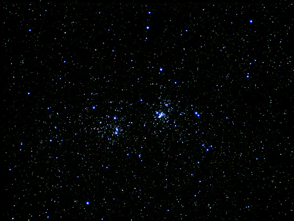

Cette lunette est utilisable pour faire ses armes, mais n'est pas très souhaitable pour la photo. Elle présente un fort chromatisme sur les étoiles (aureoles bleues). Voici 2 photos que j'ai faites avec :
M31 en 13 poses de 1 min @400 ISO
Double amas de persée : 4x1min @800 ISO

le chromatisme donne un coté sympa sur la photo du double amas....
