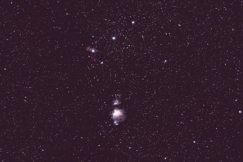

voila dimanche dernier voulant tester ma nouvelle caméra la PL1m, j'en ai profiter pour imager Orion en grand champ
alors APN 350 en // sur 200/1000 sur HEQ5
alors 800 iso focale 94 mm 15 poses de 5 minutes guidage avec PL1m au foyer du 200 avec guidemaster. 3 darks et offsets pas de flats.
traitement iris et photoshop.
au final, donc très content de ma nouvelle caméra, mais pas très content du traitement.
c'est vraiment pas mon truc, je suis preneur de conseils

Très bon autoguidage, avec un plus pour la flamme et le dada. :wub:
Peut-être que le traitement aurait mérité plus de darks et offsets avec bien sûr des flats en supplément. ;)
Je trouve que ça représente bien (avec plus de détails bien entendu :) ) ce que l'on peut voir à travers de bonnes jumelles.
J'aime beaucoup :).

Un champ qui respire :) !
(le fond de ciel tire un peu sur le rouge sur mon écran ... mais c'est pour chipoter :D ! )

La dominante rouge me saute aussi clairement aux yeux, un simple histogramme permet d'illustrer ce fait, comment as-tu fait ta balance des couleurs ? Il n'y a pas plus simple à corriger.
Je trouve aussi qu'il y a étonnamment peu de signal pour 15x5minutes, il aurait sûrement fallu tirer plus sur les courbes, fait également visible juste avec l'histogramme (après réflexion si t'as pas refiltré ton boitier ça se tient, mais alors je ne comprend plus ton choix de cible...)
Courage, on a tous débuté !
Cet histogramme est ZE outil à toujours avoir visible dans photoshop lors de tes post-traitements !
Un résultat avec un alignement des canaux R,V,B et une courbe très rapide (forcément un peu violent à partir du JPEG) :
Argh le JPEG est horrible... m'enfin tu vois le genre

Un grand champ pas si mal.Une égalisation au niveau des couches couleurs et le tour
est joué.Il est évident que le jpeg pour reprendre une image n'est pas le mieux adapté.
J'ai quand même essayé de jouer sur le retrait de gradient et sur la balance des
couleurs,un petit exemple:
http://img156.imageshack.us/img156/203/gcorioncopieaa.jpg

merci pour vos encouragements, je vais tenter un autre traitement en surveillant l'histogramme, mais c'est pas évident.
sendell non mon apn n'est pas défiltré
