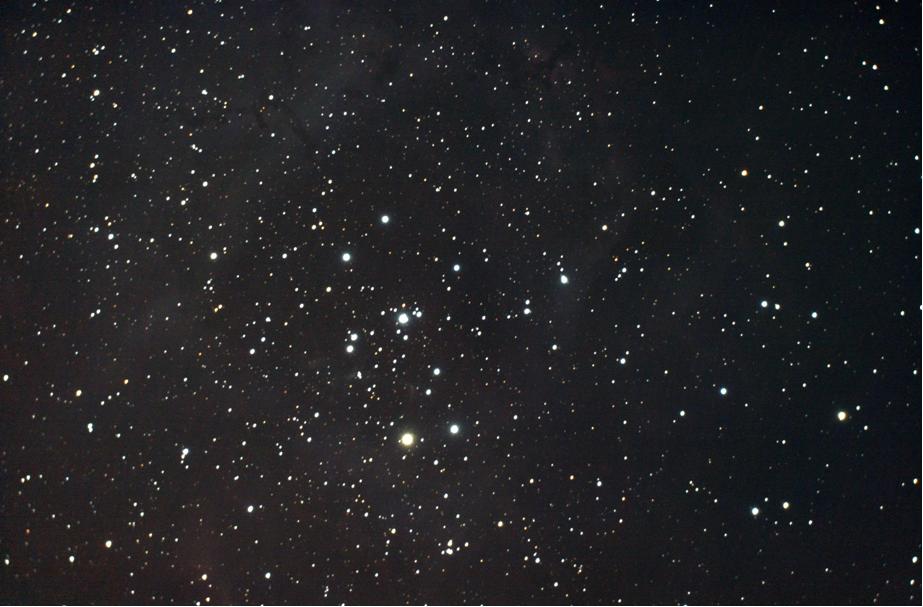

Voilà, j'ai shooté ngc 2244 avant hier et le résultat n'est pas bon.
Certes, le temps total de pose n'est pas exdraordinaire : 59 poses de 46s, soit 45mn Aussi un filé d'étoiles sans doute dû à une MES rapide.
Autres données : 11 darks, 13 offsets et 7 flats, traitement dans Iris.
Alors la question : la Rosette doit-elle être shootée nécessairement avec un filtre pour faire ressortir ses nébulosités ?
http://img4.hostingpics.net/pics/546889ngc2244laRosette230111.jpg
  Citation
Ou peut-être faut-il juste un APN défiltré...vu que tu ne précises pas que ton APN est défiltré dans ta signature, j'imagine que ce n'est pas le cas. Je n'ai pas une grande expérience en la matière, mais on m'a dit que certaines nébuleuses ne passaient pas du tout sur les APN filtrés. C'est fonction de leur bande d'émission...
Albanc,
Effectivement mon 1000d n'est pas défiltré et surement pas sensible dans cette bande d'émission.
Bref, certains objets sont à rayer dans ces conditions sous peine de se dire qu'on à perdu son temps. :confused:

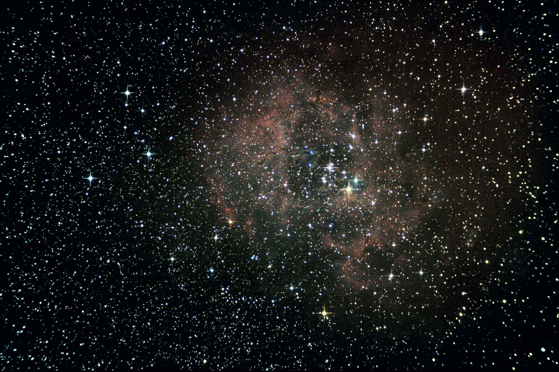

Aussi la Rosette au C8 a 1260mm de focale, c'est ambitieux. C'est une immense nébuleuse très étendue (100 minutes d'arc!). Il faut une courte focale pour l'imager correctement.
Voilà ce que ça donne à 980mm de focale et a 472mm qui est semble-t-il la bonne focale pour la capturer dans son ensemble.
  albanc a dit :
Oui, ça m'apprendra à me renseigner avant de choisir ma cible. :cry:
Bonsoir, pas spécialiste de la Rosette, mais vue ton setup tu manque de pose, sur la full je me suis amusé avec gimp, si tu vas dans outils=>couleur=>niveaux, toute la courbe est à gauche, alors qu'il faut qu'elle soit à droite. Si on ramène les curseurs la nébuleuse ressort, enfin une partie, pas la totalité à moins de faire une mosaïque.
Yves.
Bonsoir Phil pour la rosette il va te falloir des poses unitaires plus longues surtout que ton appareil n'est pas défiltré et que le signal est beaucoup dans le rouge . Je pressent que tu ne vas pas tarder à passer à l'autoguidage .
Merci Yves pour tes explications.
Pour les temps de poses, c'est évident qu'ile en fait plus.
Ensuite, faut que je me mette à GIMP pour faire le traitement, Iris n'a pas toutes les fonctionnalités.
Oui, Lucien, je me rend compte des limites actuelles de mon setup. :confused:
Mais bon, il y a encore beaucoup d'objets à shooter avant d'évoluer vers l'autoguidage et la CCD.
