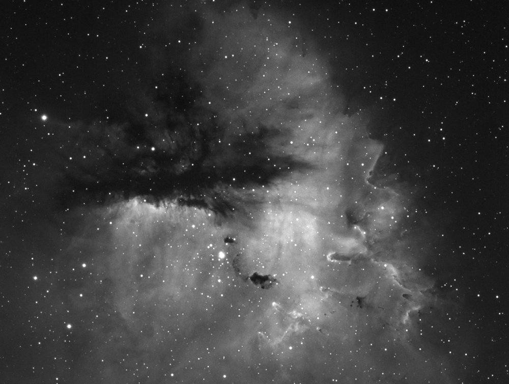

1° image CCD depuis aout, et 1° image depuis chez moi!
astroJB
chalut!
hé bé oui j'avais rien foutu depuis aout en ccd avec mon matos (heureusement qu'il y avait eu le pic du midi en septembre!), entretemps j'ai déménagé, y a eu un temps de chiottes, etc...

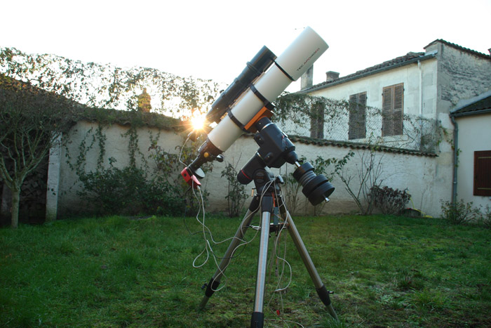

Voilà donc la 1° image prise depuis mon jardin de ma maison que c'est chez moi, na ! :D Bon ok c'est en centre-ville, mais d'une ville de moins de 30000 habitants, avec un grand parc tout près de chez moi : mag 5 les bons soirs...
Pour cette image, prise sur 2 soirs (19 et 20/01), y avait une quasi pleine Lune, et transparence pas fantastique, conditions un peu hard donc avec un ciel assez dégueu; en plus quelques soucis de guidage en dec dus à mauvais équilibrage et mes (ben ouais je suis rouillé) + le vent le 2° soir ... Mais que çà fait plaisir de refaire de la ccd, et surtout de chez soi!! tu peux mater la télé au chaud et contrôler les poses de temps en temps, le confort...
Donc : le centre de Pacman comme vous l'avez reconnu :
21 poses de 10 min (3h30, j'en ai viré presque 1h à cause de mes soucis)
TT : MaximDL et PS CS3
Matos : TEC140 F/7, sur EQ6 (guidage pl1m et GM)
CCD : Atik 16HR, filtre Ha 7nm baader
J'espère bien faire du S2O3 prochainement (peut-être lundi-mardi)
full : http://www.astrosurf.com/astrojb/images/pacmanHa-190111-21x10min.jpg

Mais revenons en à nos moutons. Elle est très belle ton image, et en plus faite
avec la lune! Mais ça ne m'étonne pas de toi, j'me d'mande qu'est ce qu'il
faudrait faire pour réussir à t'en faire raté une? ;)

Salut JB
Enfin on voit des détails dans les ramures noires de cette belle nébuleuse
bon, hier soir il n'y avait rien à la télé, as-tu fait les couleurs?
allez, au boulot!!;)

ha ben je suis precisement en trai de la schooter en SHO celle la; me manque que la couche OIII( meteo de:censuré: ).
belle image en touit cas: c'est fin et bien traité. bravo
amicalement

Salut JB
Oui, dommage que tu n'as pas profité des exxccccellentes soirées que nous avons eu depuis Novembre dernier :p
Belle finesse dans cette image.

En tout les cas, je le redis, très belle image que tu nous a fait là!;)
J'aime beaucoup, tous ces détails dans les filaments des poussières noires. Et tu as bien fait ressortir ces détails dans le noir sans sacrifier le blanc derrière. Bref, j'aime bien le traitement et la finesse de ton image.
Bravo.:)

bradisback> avec un peu d'espoir, ce soir j'attaque le OIII...
Allez JB on s'accroche pour les autres couches
Elle va etre superbe avec la couleur cette neb
Pour le jardin, tu vas pouvoir installer un abri astro et la le pied
