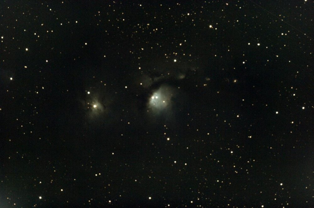

voila une M78 d'hier soir avec un ciel plutôt très moyen, légèrement brumeux jusqu'à très brumeux en fin d'acquisition(tellement brumeux que j'ai perdu l'étoile guide.. :be: )
ciel peri-urbain.
Imageur :EOS350D dé filtré
DARK ,OFFSET,FLAT ,
86 images des 100secondes
73 images aprés tri
FWHM 9,25" avec l'echantillonage de mon EOS :cry:
loin de mes espérances, mais j'ai réussi a régler le problème d'infiltration de lumière parasite que j'avais...merci PATAFIX !
je suis preneur de conseil pour le traitement car la , c'est galère...

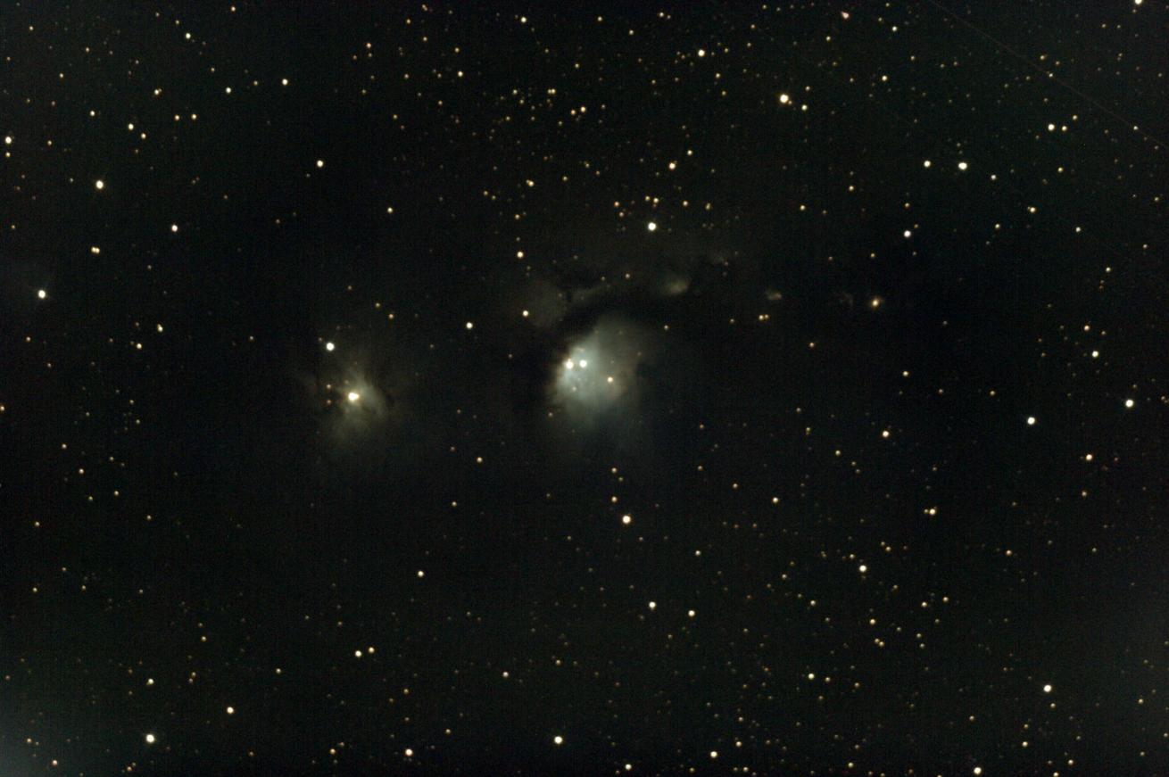

l'ensemble est pas mal mais tu peut commencer a rééquilibrer l'histogramme en jouant sur les niveau pour enlever cette couleur verte; et puis essayer de virer le gradient.
j'ai essayé mais il est tenace. La PL doit etre forte sur ton site.
voila un resultat
j'espere que tu ne m'en voudra pas d'avoir retouché un peu ton image.
amicalement
Loulou

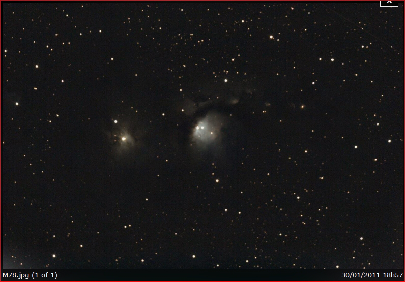

Tu es courageux de faire cet objet avec de la brume; tu t'en sors bien cependant, sauf que ça t'a fait sans doute perdre du bleu.
2 heures de pose quand même! par ciel clair tu aurais eu une super image, peut étre avec des poses un peu plus longue - mais là, 100 secondes sont sans doute suffisantes

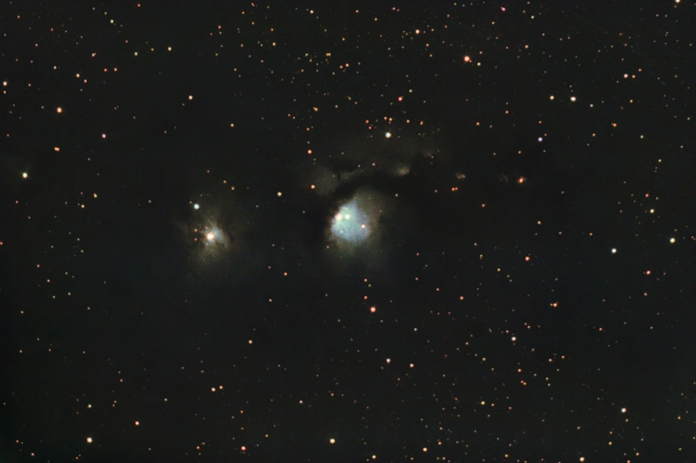

Tiens, regardes ce lien qui pourras t'aider:http://www.astrolabo.com/?p=229
Et sinon je me suis aussi amusé à modifier ton image,bon,ce n'est pas la panacée,mais
c'est pour te faire voir que le vilain gradient est un peu parti.
Je te l'ai retaillé en 1000pix,on voit moins le bruit.Je t'ai rajouté un peu de bleu (peut-être un peu trop) et fait
une réduction d'étoiles sur toshop avec un renforcement des néb.
http://img191.imageshack.us/img191/4305/m78ag.jpg
Bon ce n'est qu'une petite contribution,mais si cela ne plaît pas promis je l'enlève.
Jean-Pierre
