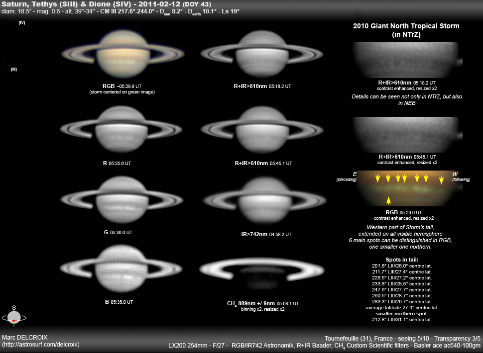

Saturne par des conditions plutôt bonnes, second essai avec la Basler plutôt réussi (pour moi en tout cas) ce samedi matin, malgré l'humidité et quand la condensation a fini par partir de mon primaire ...
Un montage avec de gauche à droite Rhéa, Dioné, Téthys en R+IR, Saturne en RGB, Encelade en RIR et Titan en RGB:
Saturne présente ici le début de la queue de la tempête, notez que cela occupe tout l'hémisphère ...
Même image avec Saturne et Titan en R+IR:
Une animation en R+IR, avec Titan (devinez où il se trouve) :
Et enfin la planche complète, avec la tempête mis en évidence sur des images plus contrastées:
Une bonne session, malgré le froid, je suis rentré bien content :)

Bonsoir Marc:).Un excellent travail,les détails sont là.Les couleurs de la première Saturne me semblent proches de ce qu'on peut voir en visuel.
Jean Louis
Très belles images. Celle en couleurs fait bien ressortir les nuages de la tempête mais je préfère celle de Titan en R+IR pour sa finesse. Bravo Marc.
Eric
L'image dans le bleu n'est pas terrible mais j'ai noté cela aussi avec la PLA-MX, pour le reste c'est tout bon.

Jean-Louis> Effectivement, cela faisait (trop) longtemps que je n'avais pas fait une Saturne en couleur qui me satisfasse ...
Eric> Oui, elle dépote en R et IR cette caméra :)
Albéric> Effectivement, j'ai craqué, je me suis équipé ... sur un site moyen comme le mien, avoir une caméra très rapide dans les grandes longueurs d'onde, c'est intéressant, et pour mon filtre méthane aussi!
Marc> Effectivement c'est évident que le capteur n'excelle pas dans le bleu (je suis gain à fond, et à 150ms d'expo dans le bleu sur Saturne ...)

Encore un fois, superbe planche Saturnienne pleine de détails et d' informations; la ptite anim n'est pas dégeu non plus, on voit bien l'avancée de la tempête!

Bravo!!
La R+IR est très bonne!
Par contre, as tu essayé de comparer avec tes autres cameras....? J'ai qd même l'impression que la Bassler est difficile à maitriser non?

Marc> Winjupos fait tout, de Mercure à Neptune, et affiche aussi les surfaces des satellites principaux ...
Laurent> La puissance et la difficulté de la Basler vient de l'interface Gigaethernet.
Il faut juste t'assurer que tu puisses arrêter ton anti-virus et désactiver le pare-feu sur l'interface Gigaethernet pour avoir les meilleures perfs (sur un PC plutôt récent).
Après, 100 im/s en 12bits sur Jupiter, c'est un régal ;)
Pour le reste, j'utilisais la SKYnyx avant, tu vois ici les résultats de mon 5ème essai, c'est plutôt rassurant ...
