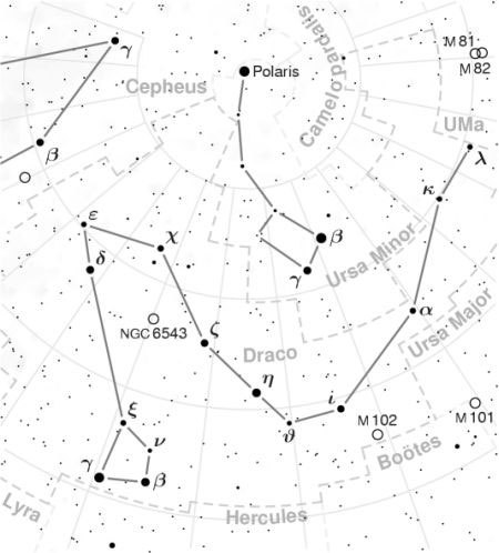

En fait tu te sers des axes en prenant une étoile qui a déjà une des coordonnées à moins d'un degré.
Là tu ne bouges que l'AD ou que DEC et ça aide à se repérer au chercheur.
Un exemple:
Tu veux observer M81 et M82.
Sur la carte, tu voies UMa qui a le même DEC.
Tu te mets donc sur UMa, tu mets le frein en DEC et tu ne bouges qu'en AD.
Remarques que pour UMa il faut un ciel pas pollué, mais tu peux le faire avec Gamma (point plus gros, étoile plus visible) de la petite ourse.
Pour m101, tu as l'étoile notée Alpha qui a le même AD.
Pareil: Tu vas sur Alpha, tu mets le frein en AD et tu ne bouges qu'en DEC.
Tu voies également que l'étoile notée Beta dans la petite ourse est plutôt visible et qu'elle a également un AD proche de M102.
AD: Ca réduit dans le sens du suivi (vers l'ouest la plupart du temps).
DEC: +90 au nord, 0 quant tu es plein est ou plein ouest, -90 plein sud.
Même si tu ne voies pas de - et de +, c'est positif vers le nord, négatif vers le sud.
Ne t'embêtes pas avec les coordonnées, utilises une étoile déjà bien située pour ne faire bouger qu'un seul axe.
Le cercle AD d'une EQ1 ou EQ2 est trop malfoutu pour être utilisable.
Même quant on a une monture assez précise et stable pour le pointage chiffré on utilise la plupart du temps les constellations ou le pointage simplifié décrit dans le tuto.
Ne compliques pas plus que nécessaire :)
Commences par ton chercheur optique, ensuite ton oculaire qui grossit le moins et ainsi de suite.
Ne commences pas ta recherche avec un 10.
Prends un cherche étoiles à 15 ou 20E, tu auras les constellations et les messiers accessibles à ton instrument.
Les lignes et les cercles t'aideront à toujours trouver une étoile visible comme guide.
Pour le sens du mouvement en AD tu regardes la constellation dans le ciel.
La carte est souvent un miroir, en regardant la constellation tu verras tout de suite si tu dois aller à l'est ou à l'ouest en AD (exemple M81 et M82).
PS: M101, M81 et M82 sont visibles dans un 114.
