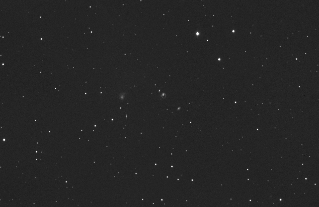

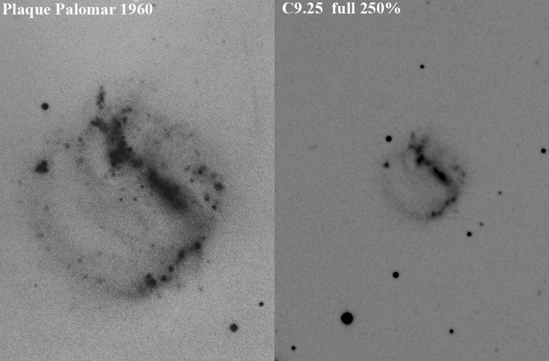

Arp 5 dans le Lion, une galaxie faiblarde faite en 60 mn dans de bonnes conditions :
Avec Palomar. Le C9 manque de résolution, c'est clair.:o. mais la morphologie est bien acquise :

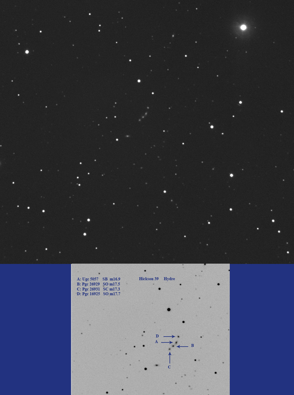

2/ Un Hickson dans l'Hydre, c'est le n°39. C'est un alignement de plusieurs objets qui forme un arc de cercle. Il s'apparente à Hickson 55 du Dragon, bien que plus compact.
Visuellement ces galaxies necessitent des 500 ou 600 mm d'ouverture pour tenter de les identifier.
C'est le 70eme groupe que j'image depuis Lille. J'ai un 71eme sur le feu qui sera traité dans la foulée.

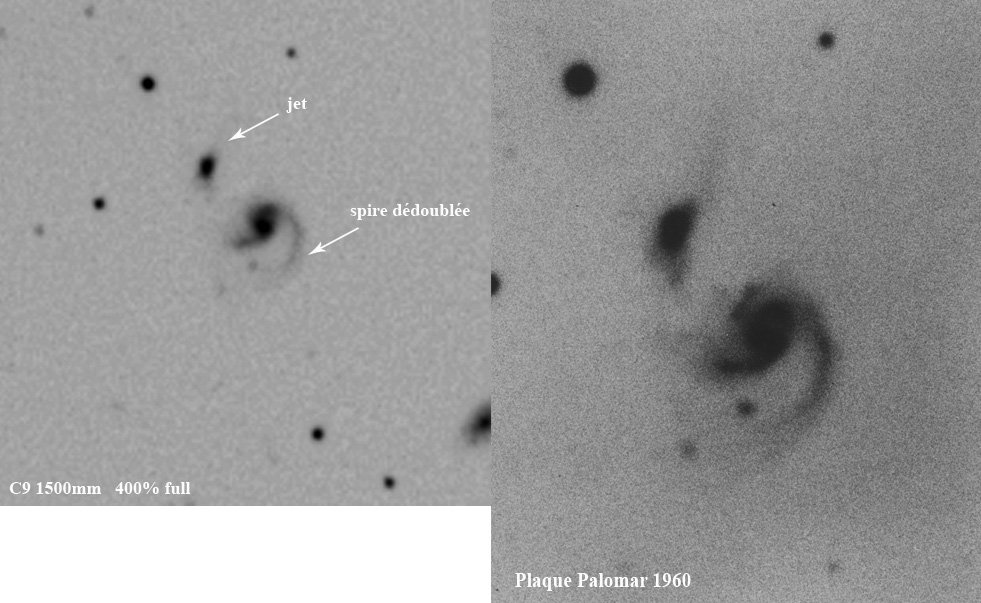

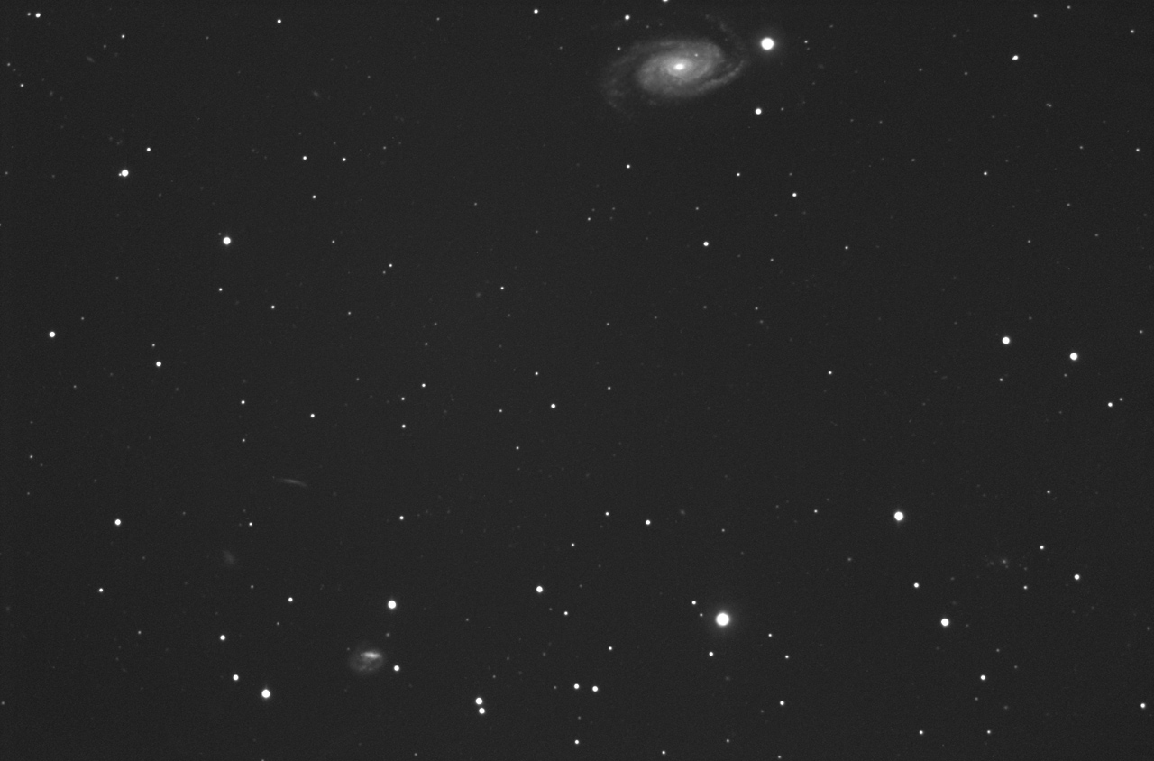

Un autre Arp, n°291, Ucg 5832 dans le Lion, une galaxie avec "effet de vent" selon H Arp, les structures internes de l'objet semblent soufflées par une tempête cosmique.. :)
Cet Arp est proche de Ngc 3338 en haut de l'image (Arp est en bas..)
Avec le Palomar :

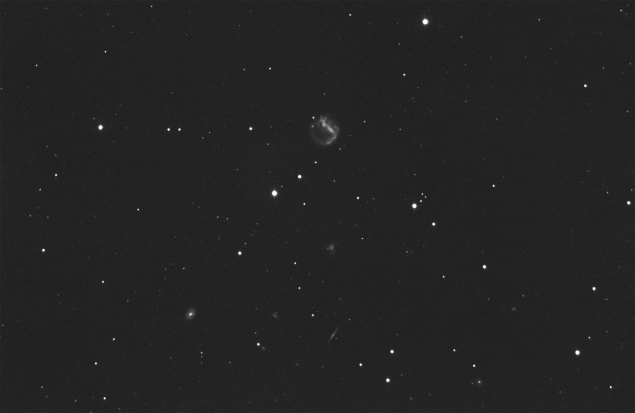

Un autre Arp, le 255 qui concerne Ugc 5304, une ch'tite spirale toute mini perturbée :
Avec Palomar :
