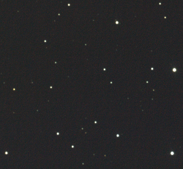

PS2 : j'avais gardé une photo du centre de l'image à sa taille d'acquisition, ça donne ça :
Je ne pense pas qu'il y ait une dégradation en visuel au centre de la photo, vu qu'il me semble ne pas y en avoir sur l'image... D'ailleurs il n'y a pas de coma "au centre" par définition, si j'ai bien compris ce qu'est la coma... Eventuellement une perte de détails ? En tout cas je n'en pas l'impression ...
