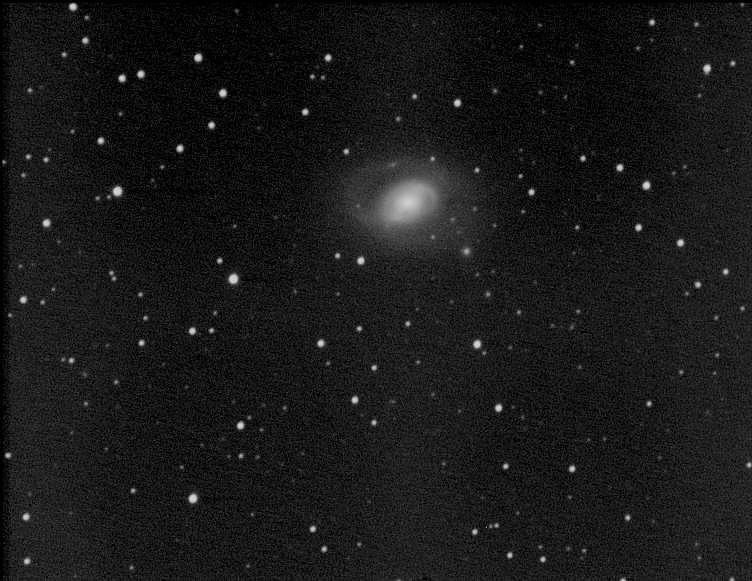

Bonsoir : c'est mon premier essai avec CCd monochrome (Orion deep space imager II) sur SVP goto, 80 ED, autoguidage SSAG sur chercheur + barlow2.
18 poses de 100 sec soit 30 mn, Offsets, flats (10), dark (5), traitement sous Iris. Je n'ai pas l'habitude d'Iris pour les images de CCD (je fais surtout de l'APN) et j'ai pas tout maitrisé. Il reste des défauts d'uniformité du fond du ciel : problèmes de flats?? N'hesitez pas à critiquer. Pierre

C'est sur que dans ce format, on ne voit pas grand chose : j'essaie de psoter en plus grand
Bienvenue dans l'univers impitoyable de l'astro CCD :p
Bin c'est un 1er essai et c'est déja correct. Bon, c'est sur, il te manque quelques réglages de base, mais ça viendra. D'ailleurs tu vois bien de toi même ce qui mérite d'être amélioré, comme les flats, sans doute la MAP et le bruit de l'image.
Bonne continuation
Bravo Pierre pour cette première image !
Il faut persévérer et ça va payer...
Cordialement
Pascal
Salut Pierre
ce n'est pas évident la CCD au début :)
mais, connaissant le soin que tu apportes à tes images, j'ai confiance!:D
Merci pour vos encouragements : je continue principalement avec l'APN mais, parallèlement, je fais mon apprentissage avec la CCD et, peut-être, quand je serai grand:be:, je ferai du LRVB :b:. Donc, défaut de mise au point : voir la FWHM (je crois pas que ce soit possible avec Maxim essential mais avec Maxim dl?), pas assez de signal (ya qu'à poser), gestion du bruit (optimiser la durée de chaque pose : il faut que le sigma de la brute soit x 3 ou 4 par rapport au sigma de l'offset ???) (ça ne sert à rien d'allonger les poses au-dela et, au contraire, ça fait monter le bruit ???) et gestion dans IRIS. Et, peut-être choisir des objets qui remplissent mieux le champ de la 80 ED. Est-ce que j'ai juste? Ai-je oublié des choses. Cordialement, Pierre
