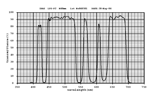

Oups autant pour moi, le CLS (astronomik) est grossièrement un autre nom pour un UHC_E.
A voir les courbes de transmission ;
L'UHC-E testé par mes soins ;
Seul :
Avec filtre IR :
Le CLS
Le LPS
CLS c'est un peu un UHC-E pour la photo. On retrouve les mêmes plages globalement. Vu comme le CLS se comporte à 700nm il y a fort à parier qu'il faudrait l'associer avec un filtre anti-IR également de toute façon !
Le LPS (mea culpa j'ai confondu CLS -astronomik- et LPS -Hutech/IDAS-) est plus un coupe bande très selectif. Sa courbe de transmission n'a rien a voir et elle est globalement pleine avec des trous ! Evidemment sur les étoiles cela change tout !
Normal dans ces conditions que le CLS limite "vachement" la PL ! C'est un UHC en fait ! :) :)
