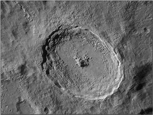

j'ai eu l'occasion de tester cet apres midi une version de Registax 6 voir le site http://www.astronomie.be/registax/.
J'ai fait le test comme d'habitude avec les videos de test que Sebastien Leboutte a mis en ligne sur son site et qui me servent à tester les logiciels de traitement.
La video de tycho me sert particulierement de mulet. voir http://www.webastro.net/forum/showthread.php?t=22632

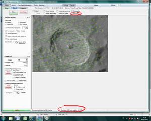

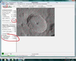

Set alignpoints donne une floppée de 143 points sur l’image 66 qui est plutôt riche en details, mais inquietant quand on connait les temps de traitement de registax et avistack surtout.
Pourtant, 20 secondes suffisent à l’alignement sur 143 points.
Ce temps comprend également l’optimisation dont on ne verra plus la progression.

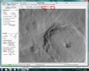

200 images selectionnées sont stackées en drizzle X2 en à peine 20 secondes. Le processus est rapide mais consomme les ressources de mes 2 cpu et de beaucoup de mémoire.

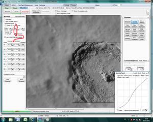

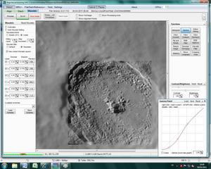

La fenetre wavelett a deux nouvelles options qui sont deja décrites sur le site de registax. Ces fonctions sont utilisables en linear gaussian (mais ne sont plus accessibles en linear default)
En cochant Linked wavelett, je pousse le curseur 1 de fins details àfond et cela révèle malheureusement un motif de trame qui est habituel en drizzle et avec peu d'images stackées (manque de dynamique).
Ce motif est néanmoins éliminé avec la nouvelle option "denoise" qui colle à chaque canal de wavelett. Un seul curseur sera suffisant pour traiter cette image, mais je pousse aussi le canal 2 meme s'il tend à « savonner « les détails, le reste des ajustements est fait en Gamma.

Quelques captures d'écran:
th_489611406_regis1_122_16lo.jpg th_489615733_regis2_122_217lo.jpg th_489620409_regis3_122_495lo.jpg
th_489624516_regis4_122_422lo.jpg th_148962880_regis5_122_149lo.jpg th_014896315_tychoregistax6_122_470lo.jpg

J'ai oublié de parler d'une fonction qui s'apelle "maximised " dans le stacking. Si un detail comme un petit pition rocheux d'un pixel apparrait sur quelques images, le stacking "maximised " va fortement agrandir l'image pour faire apparraitre ces details sur la nouvelle grille de pixels, alors qu'ils "fondaient " dans le stacking par le passé. L'inconvenient est qu'il faudra pas trop donner des coups de Wavelett pour pas faire de bruit sur ces zones peu dynamiques, mais on devrait avoir quelques surprises à partir de nos anciennes avi.
Voila un test toujours sur tycho où, a mon avis, les hautes lumières sont deja bien rendues naturellement sur les saillies brillantes du mont central, et cela sans utiliser la correction de gamma. Ensuite, il y a des details qui se révèlent grace à "maximized", et ne sont pas du bruit produit par le traitement wavelett. Comparaison KAGUYA registax V6:
VIDEO DE TYCHO SERVANT AU TEST: copyright Rolf Arcan sur le site de SEBASTIEN DEBOUTTE http://www.skyimaging.com/astronomy-videos.php

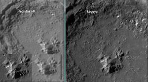

Je me demande ou tout cela va s'arreter. Je parie que l'equipe de registax permettra de photographier un mec en train de chercher un interrupteur au fond d'un trou noir.
Merci pour ces explications.
Mais franchement entre les deux moi je préfère le programme Kaguya.

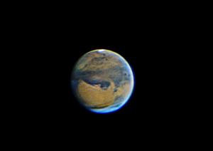

Un vieux mars retraité averc registax 6, et un essai de plantage avec registax 6. dommage que je n'avais pas la version avant le 1er avril, j"aurais posté la 2eme entant que Tyche.
th_856002697_marsloitie_122_144lo.jpg th_856003719_hallucinantmars_122_44lo.JPG

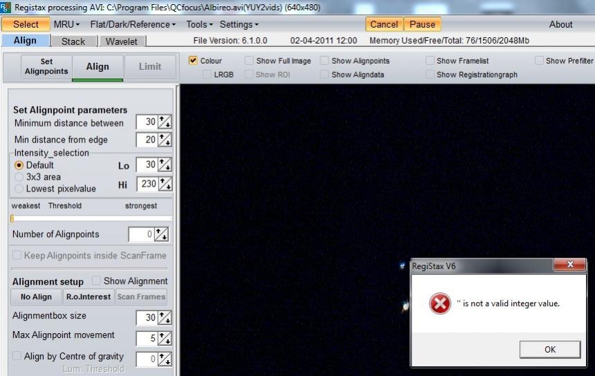

Pour moi, je ne vais pas bien loin, erreur dès la sélection de l'alignement.....
Peut-être un coup à la windows 7.

je crois que tu dois placer quelques points d'alignement manuellement. Registax est un soft planetaire or il y a deux etoiles visibles sur ta video. L'alerte correspond a une absence de points d'alignement (alignpoint 0)avec la fonction automatique. Donc , faut les placer a la main, (meme 4 ou 5 par etoile) mais resultat pas garantit.

Effectivement, j'ai pris au hazard une vidéo d'Albiréo, pas trop de planète dans le coin.....
Le message d'erreur vient lorsque j'essaie de placer mes points d'alignement. Je pense que c'est un problème de format vidéo, si je transforme ma vidéo qui est en YUY2 pour la transformer sans compression, j'arrive à placer mes points sans erreur.

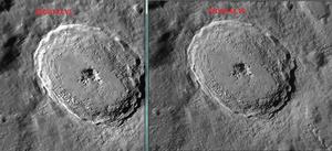

Un comparatif poussé sur une bonne image. C'est une capture au C11, à la PL1M au format SER. Pour avistack 2.0 x64, il y a environ 240 points de registration, et 220 points pour Registax 6.1.
Le filtrage est identique pour les deux images (Avistack sauvegarde en fits 32 bits flottant qui est lu par registax 6 pour filtrage). Bien sur Registax ne passe pas par la phase intermédiaire de sauvegarde (peut être un avantage pour ce dernier).
D'abord avistack et filtrage registax
Ensuite registax et filtrage registax
Les deux images sont très bonnes indubitablement (l'utilisation de Registax 5 aurait montré bien plus de différences).
Maintenant dans le détail ... à gauche avistack 2.0 à droite Registax 6.1 ;
1) clairement un avantage pour avs pour lequel la ligne de cratères diagonale est bien meilleure. Bien meilleurs aussi sont les cratères qui voient leur bords plus nets. La différence est assez flagrante malgré tout.
2) un des rare artefacts de AVS (le seul que j'ai trouvé en tout cas) qui traverse horizontalement le dessus du cratère au centre à droite. Bon c'est le seul que j'ai trouvé mais je ne peux que donner l'avantage à registax sur cette zone.
3) artefact du coté de Registax cette fois, dans les 5h du cratère il y a un décrochement en diagonal. Problème, j'en ai recensé 4 ou 5 dans l'image des trucs comme ça. Ca doit pouvoir se gérer mais pour Avistack également bien sur. Donc le point pour avistack.
4) enfin dernier point (mais j'aurais pu continuer encore) le cas de l'extrême bord, qui est souvent difficile à gérer. Avistack s'en sort bien sur le pic central du cratère et sur la partie gauche. Registax foire un peu le pic mais se démarque mieux sur la partie droite. Pas facile de trancher là.
Bon a mon avis, Avistack n'a pas à craindre la concurrence du petit nouveau, et le prétendant à fait une partie de son retard sans toutefois parvenir à détrôner avistack. Par contre, registax est réellement impressionnant sur le temps de traitement fulgurant (avistack demande 3 ou 4 fois plus de temps pour "la même chose" ... ou presque) et il profite en cela de la gestion du multi core (4 coeurs + hyperthreading donc équivalent de 8 CPU pour mon i7). Je pense qu'en réduisant le nombre de coeurs disponibles la "fulgurence" eu été moins importante. Du coup, Registax sera clairement utile pour une production de vérification de capture et avistack utilisé pour un traitement finalisé (pour la lune toujours).
Par contre le filtrage est clairement à l'avantage de Registax mais c'était déjà le cas avant. La gestion du bruit est excellente et son atténuation encore meilleure !
Bonne mouture en tout cas, rapide, mais je continuerais à utiliser Avistack pour le traitement final. Si Avistack gérait le multicoeur (c'est un problème d'IDL à ce que j'ai pu lire) ce serait bien plus dur. A l'inverse ce serait bien que Registax se mette aux exécutables x64 ce qui permettrait de mieux gérer les gros fichiers en RAM vu qu'il devient de plus en plus courant de disposer de plus de 4Go de RAM et l'execution, dans un environnement x64, est aussi plus rapide (comparaison faite sur windows x64 entre un avistack x64 et x32).
