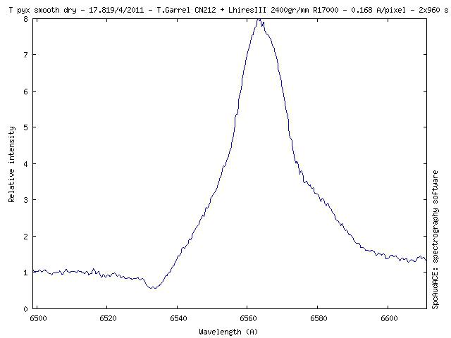

Le profil P cygni est assymétrique, large, significatif d'une grande et inhomogène vitesse d'éjection de matière. La géométrie est complexe.

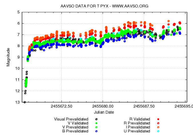

Est ce que tu as estimé sa magnitude ? Il y a une sacré dispersion des mesures à cette hauteur là et peu d'observateurs dans le Sud. En plus ton observation correspond à la date de mon spectre. Certains l'annonce d'ores et déjà à 7 !

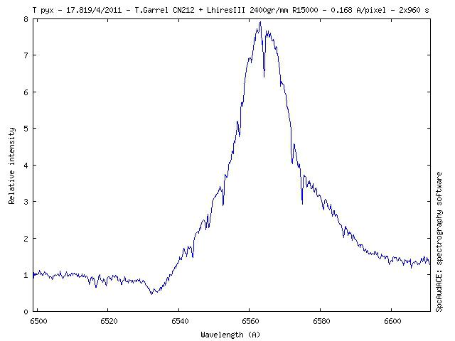

La version débarrassé des raie telluriques (H2O) et adoucie. Je sens que ça va bouger vite.
Et bien il m'a semblé que sa voisine (SAO 199952) était un "poil" plus lumineuse. Comme elle est de 7,8m d'après l'AAVSO je pense que la nova était vraiment autour de 8m hier à 22h00 HL. Comme elle était encore à 13m il y a quelques jours cela ne m'étonnerait pas qu'elle soit à 7m ce soir. Certains évoquent même qu'elle pourrait atteindre 6,5m. A suivre...

Oui elle est trés rouge en effet et ça continue. La raie H alpha s'envole de plus en plus. En une journée, elle s'accroit de 30% en intensité sans que sa largeur soit affectée. Donc On peut penser qu'à vitesse d'éjection des couches superficielles constante le millieu émetteur occupe un volume de plus enplus grand, logique. Une boule de feu qui n'a pas l'air d'être très chaude, pas de Fe VII si je m'abuse oû alors ça va venir avec la dilution de l’enveloppe.
En photométrie, les gars vous en bavez avec cette hauteur et le type bien rouge étroit. Nous on se régale :wub:
On peut suspecter un jet bipolaire vu le profil p cyg et l'assymétrie de raie Balmer. Ah ça c'est de la bestiole..
J'ai pu produire un deuxième spectre bien meilleur, la spectro étant plus facile en haute résolution avec une fente. On peut même pratiquer alors qu'il fait jour ou très prés des conjonctions solaire pour epsilon aurigae par exemple. Le seul problème pour moi ce sont les toît des voisins et c'est insoluble.
