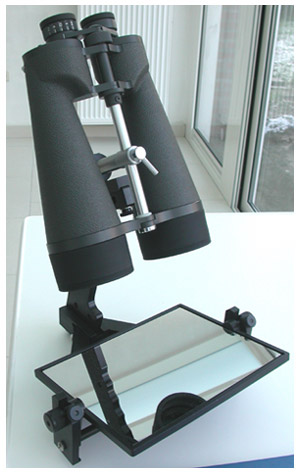

Note que ce ne sera pas de sitôt, car in fine je trouve les (grosses) jumelles à visée droite pas du tout pratiques pour l'astro: il faut se ballader avec chaise longue et monture bricolée pour pour en profiter pleinement.
Malheureusement celles à visée 45° (ou 90) se trouvent dans des gammes bien plus onéreuses.

Je confirme les commentaires de Patte, j'ai aussi les 20X90 (je confirme pour le poids) et l'inconvénient de la visée droite : Il vaut mieux laisser de côté les objets visibles au zénith et rester sur des objets dans la fourchette 20°/60°. Cela laisse de quoi se faire plaisir. (sur trépied photo, ou bricolage "à la Patte").
J'ajoute, mais ce n'est que mon avis, que c'est un instrument dédié à des objets étendus (amas ouverts, nébuleuses vedettes), gràce au champ sur ciel très confortable (>3°). Je l'utilise en complément d'un Dobson, qui lui est fait pour grossir plus et les objets faibles.
